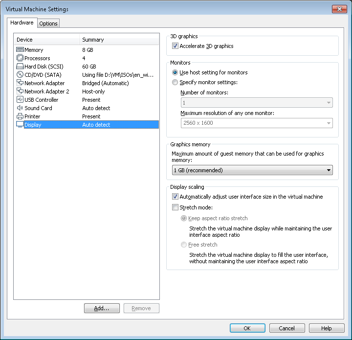

von guest (Gast)
Du könntest mal mit den Bildschirmeinstellungen in VMware rum
experimentieren (siehe Bild).
Alternative könntest Du auch versuchen Dein Linux mal auf 640x480 zu
stellen, dann sollte Deine GraKa bzw. Dein Monitor das passend
scallieren.
Vielleicht bin ich blind, aber ich sehe diese Einstellungen bei mir
nicht (VMware Player, Host: Debian, Guest: Windows 7).

von guest (Gast)
S. R. schrieb:
Der Player ist halt nur zum Spielen :)
Da must Du dann manuell direkt an die Config-Datei ran (*.vmx), da
sollte dann z.B. sowas drin stehen:
gui.enableStretchGuest = "TRUE"
Hab aber keine Ahnung, ob der Player damit was anfangen kann.
