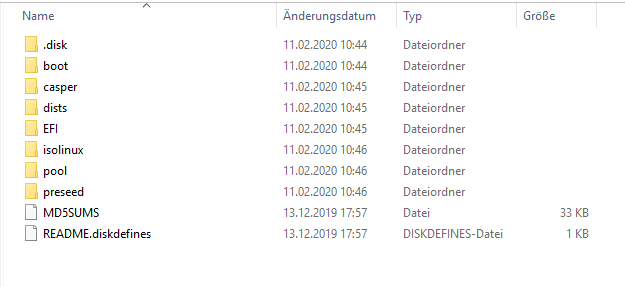

Bernd K. schrieb: > Andy schrieb: >> Wie kann ich nun >> trotzdem eine Bootable Linux Mint auf den USB bringen? > > Das Mint-ISO (wie alle Ubuntu-Derivate und viele andere auch > mittlerweile) ist hybrid (es kann sowohl als DVD als auch als > USB-Datenträger booten), das kann man also also einfach so wie es ist > Byte für Byte auf das Blockgerät schreiben und es wird booten. Auf dem USB sind nun draufkopiert die Daten, wie im Bild. Der Laptop sagt: Es wurde kein Betriebssystem gefunden.
Andy schrieb: > Auf dem USB sind nun draufkopiert die Daten, wie im Bild. Nicht die Dateien einzeln draufkopieren sondern das iso-Abbild direkt auf das rohe device kopieren. Du suchst das Windows-Äquivalent zu folgendem Befehl: cp bootbares.iso /dev/sdx cp heißt unter Woindows "copy" und "/dev/sdx" wäre unter Windows irgendsoein kryptischer Dateipfad wie zum Beispiel \\.\PhysicalDriveN also könnte das so funktionieren (unter der Annahme daß das Laufwerk die Nummer 2 hat, irgendwo wird man das rausfinden können) würde ich folgendes versuchen (vermutlich mit Admin-Rechten): copy bootbares.iso \\.\2 Wenn das nicht geht dann fällt mir auch nichts mehr ein. Ich würde aber stattdessen vermutlich einfach den nächsten Linux-PC im Umkreis von 20 Metern nehmen und das damit machen, Du wirst ja nicht gerade auf einer einsamen Insel abgeschnitten vom Rest der Welt festsitzen, irgendwo wirds doch noch mehr PCs geben.

Andy schrieb: > Es wird funktionieren. Wohl eher nicht, wenn du keine Admin Rechte hast. Andy schrieb: > Mich wundert es nur, dass es auf einem Client PC ohne ADMIN Rechte keine > einzige möglichkeit gibt einen USB Stick bootfähig zu machen. Es geht überhaupt nicht ums bootfähig machen. Bootfähig machen bedeutet nur, dass bestimmte Daten an bestimmten Stellen auf dem Stick sind. In den ISOs von Linux Mint ist das schon so vorbereitet. Das ISO muss 1:1 auf den Stick. Das erfordert aber Vollzugriff auf alle Daten des Sticks, und damit Umgehung aller Dateizufgriffsrechte. Wenn ein Nicht-Admin-User das könnte, könnte er auch auf alle Dateien zugreifen, obwohl er keine (NTFS) Rechte dazu hätte. Das wäre ein grandioses Sicherheits Leck. Windows könnte eine Ausnahme für USB-Sticks machen, aber woher soll Windows wissen ob es sich um einen unkritischen Stick handelt, oder nicht doch um eine USB-Festplatte mit sensiblen Daten? Andy schrieb: > Auf dem USB sind nun draufkopiert die Daten, wie im Bild Das bringt nichts. Linux Mint ISOs haben mehrere Partitionen (u.a um UEFI Boot zu ermöglichen), auf die du von Windows aus gar nicht zugreifen kannst. Außerdem muss ein bestimmtes Partitions-tabellen-Format vorliegen (GPT) und bestimmte Daten außerhalb der Dateien angelegt werden. Das geht nicht durch schlichtes Dateien kopieren; es muss das ISO 1:1 übertragen werden. Du brauchst einen PC mit Admin Rechte (Linux oder Windows).
Bernd K. schrieb: > copy bootbares.iso \\.\2 muss natürlich copy bootbares.iso \\.\PhysicalDrive2 heißen: https://support.microsoft.com/en-us/help/100027/info-direct-drive-access-under-win32 Aber Vorsicht: Damit kann man sich auch versehentlich in Sekundenbruchteilen das falsche Laufwerk plattmachen, die Nummer muss richtig sein! Aber ohne Admin-Rechte kannst Du das eh knicken. -- Es schadet nie ein bootfähiges Knoppix oder anderes Live-System auf nem Stick in der Schublade griffbereit zu haben, dann muss man sich nicht jededsmal erst unter möglicherweise erschwerten Umständen umständlich eins machen, dann zieht mans einfach aus der Schublade und bootet davon.
