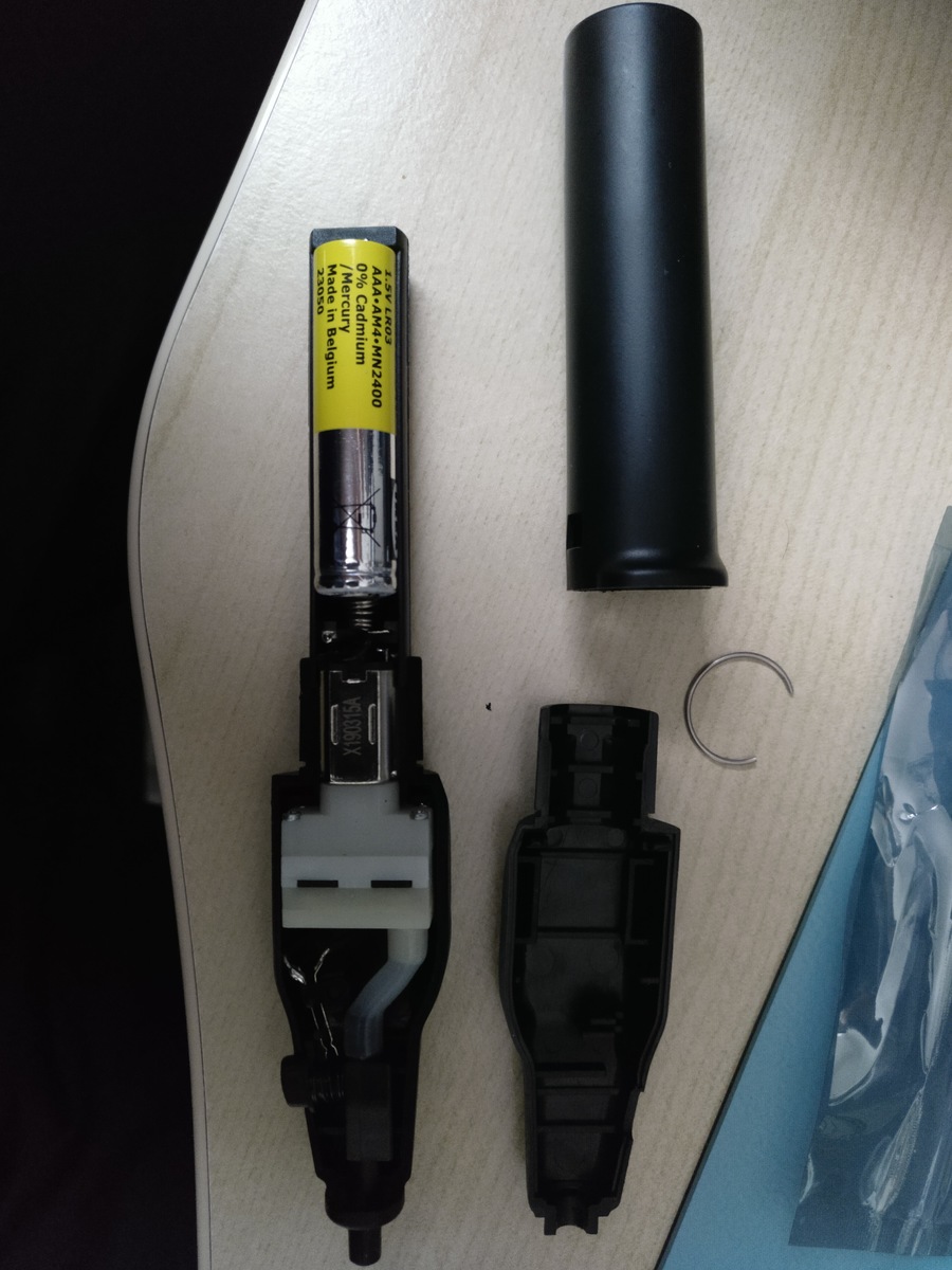

Also, sieht ähnlich aus wie die Hakko aber wahrscheinlich leichter / kleiner (1* AAA vs 2* AAA). Hier Mal das Innenleben. Wie schon gesagt surrt eher vergleichbar mit einer ganz leisen Schallzahnbürste. Vibrieren tut es auch leicht auch wieder ähnlich Schallzahnbürste aber viel geringer also man wackelt nicht oder ähnliches. Ich kann 0402 oder 0,5er Pitch QFN sehr präzise mit setzten. Man drückt den Taster saugt an und hält gedrückt bis man beim pad ist. Dann lässt man los und hat dann noch 1-3 Sekunden bevor es langsam losgeht absinkt um nochmal ganz ohne wackeln Pumpe nachzupositionieren.

Hallo NoY, vielen Dank für Deine Erklärung. Ich hätte nicht gedacht, dass die Jungs, das so klein mit nem Motor hinbekommen. Meins mit ner Murata-Piezo-Pumpe ist fast doppelt so groß. Da bin ich mal gespannt auf den Dispenser... denn wenn wir immer nur teilbestückte PCBs aus China bekommen, ist das der einzige Weg! Dazu noch einige Tipps: - ich lasse im 10x10cm Nutzen die zwei inneren MiniPCBs weg - ich montiere den Nutzen auf einen oberen Drehteller und schiebe den ersten SMD-Streifen in einen unteren Drehteller bis zur Mitte ein. Man bestückt nun immer von der Mitte aus.-> kürzester Weg! - im zweiten freien MiniPCB liegt ein Laserausdruck - das ganze wird von einem modernen 6Zoll SmartPhone im ZoomModus vergrößert, leicht gekippt um die Tiefe besser zu erkennen. Was jetzt noch fehlt ist ein akkubetriebener 1W-Hand-Laser-Löter: - der nur angeht wenn er nach unten gerichtet wird - mit einstellbaren Fokus-Ring für Größen von 0201 bis 0805 Hat dazu jemand Ideen? Gruß Tomy

Pinzetten hab ich eine Bernstein ist auch ganz gut aber aus den Papierstreifen 0402 rauszubekommen ist deutlich einfacher mit der Vakuum pinzette als mit der normalen Pinzette. Mit der normalen springen mir die regelmäßig sonstwohin... Das Dingen läuft auch nciht 1-3 sekunden nach. Wenn man den Knopf loslässt hört die Pumpe auf zu arbeiten und bis dann genug Luft wieder im System ist um die "haltekraft" vom Vakuum aufzulösen dauert es halt 1-3 sekunden je nachdem wie schwer das Bauteil ist und woher wie viel Luft nachkommt. Bei einem richtig gut sitzendem planen Gummi Nippel auf IC Deckel dauert es halt etwas länger. Aber insgesamt finde ich das verhalten eher positiv als wenn das dingen sofort abfällt sobald ich den Taster loslasse....
NoY, bitte nicht schön reden was sch...ist.;) Mit meinem beschrieben Drehteller bin ich sehr schnell. Probiere mal was aus: Du bohrst oberhalb der aufgesetzten Düse, in den Schafftkunstoff ein winziges Loch... sagen wir mal 0,3mm für Nebenluft. Dann muss der Motor auch nicht so schuften! Übrigens, wer mit z.B. 106Mpixel-Smartphones als Digitalzoom-Mikroskop arbeitet, hat auch ne viel bessere Tiefenschärfe, als klassische Mikroskope! Probiert es einfach aus. Gruß Tomy

Da fliegen die SMDs in hohen Bogen weg! ;) Trotzdem wäre es für mich interessant, weil meine Piezo-Pumpe auch anders herum arbeitet, als Miniheißluftgebläse. Übrigens wenn man sich obiges Foto genau anschaut, gibt's noch ne bessere Lösung: Einfach das Loch unterhalb des federgeführten Tasters bohren, und dieses mit einem eingeklebten MiniStift abdecken. Mit dem öffnen des Tasters zieht das Ding schnell Nebenluft. Wir wollen doch nicht bei jedem Bauteil 3 Sekunden warten! Bingo

Deine gefundenen sind viel zu groß. Die verbaute bei mir ist deutlich kleiner. Siehe Motorgröße vs AAA...
