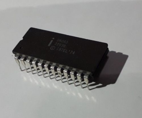

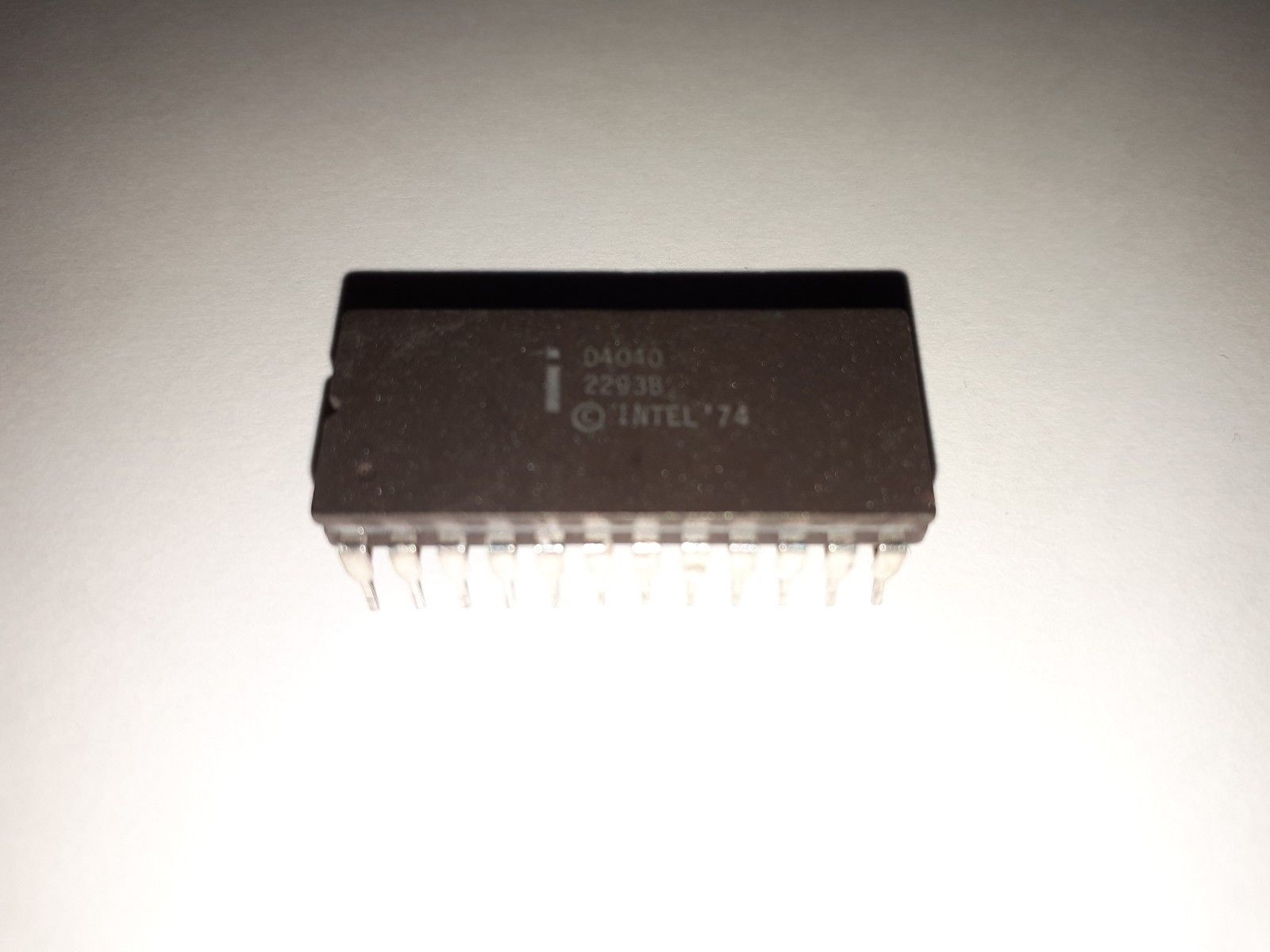

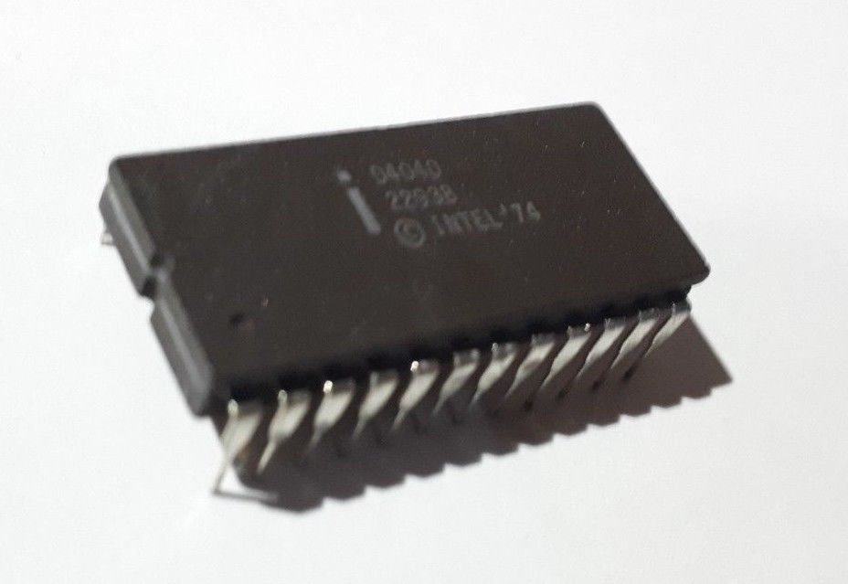

Intel '74 Chipset D4040 - 4-Bit-Mikroprozessor - wertvoll - absolute Rarität Es handelt sich um einen sehr seltenen Chip von Intel zweiter Generation aus dem Jahre 1974 Der 4040 ist ein 4-Bit-Mikroprozessor von Intel und ist der Nachfolger des ersten Ein-Chip-Prozessor 4004 in der Serie. Er wurde von November 1974 bis 1981 produziert. Der Prozessor ist kompatibel zu seinem Vorgänger. Der Befehlssatz wurde auf 60 Befehle erweitert, der Programmspeicher auf 8 kB verdoppelt und die Anzahl der 4-Bit-Register von 16 auf 24 erhöht. Der Stack für den Aufruf von Unterprogrammen wurde auf sieben Einträge erweitert. Als weitere Neuerung sind Interrupts möglich. An Sammler, Museumaussteller, Spezial-Bastler etc ... D4040 Buchstabe D bedeutet dass er aus Keramik besteht. Andere sind mit P4040 gekennzeichnet, P bedeutet billiges Plastik! Ich hatte nicht die Gelegenheit dazu gehabt diesen Keramik-Chip zu testen ob er funktioniert, ich hoffe jedoch dass er nicht kaputt ist. Privatverkauf - versicherter Versand 135€ zu verkaufen
Wenn Du den Chip zu dem Preis loswerden willst, solltest Du zumindest ein gutes Foto davon einstellen!

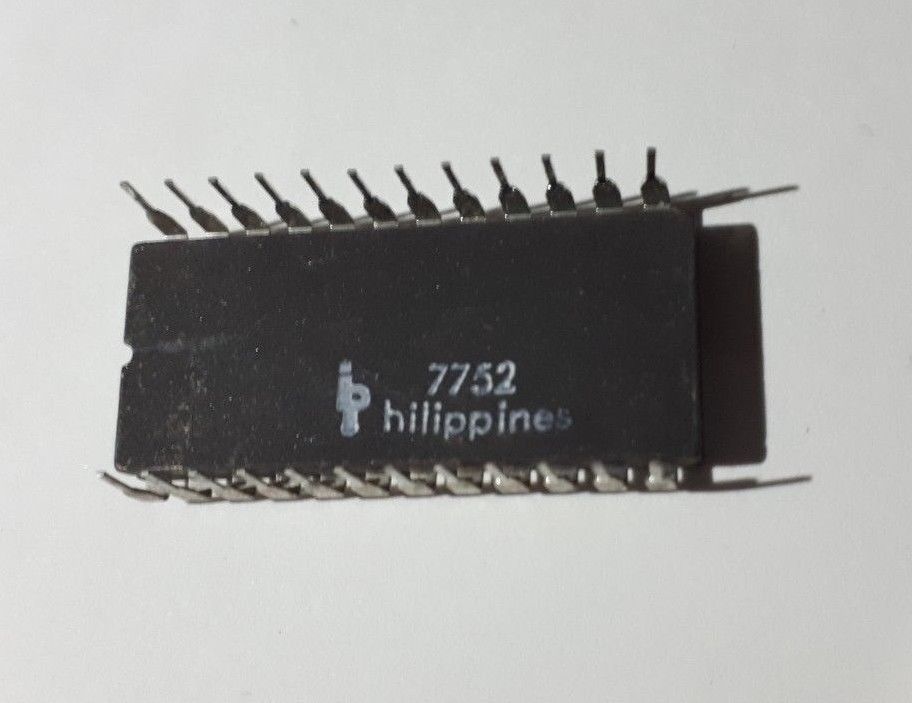

● J-A V. schrieb: > dass der Chip aus 22'93 stammt. KW 22 in 1993 1977, 52. KW. Siehe Bild 4. Das (c) ist von 74.

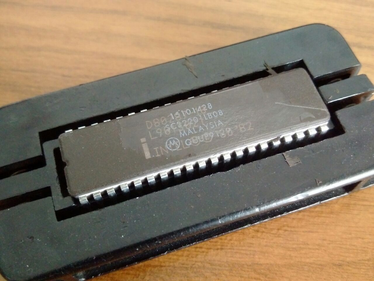

Was ist es jetzt in echt ? Motorola oder Intel oder ganz was anderes ?
Ist von eBay, wurde als 80287 verkauft..
SC bedeutet kundenspezifisch. Wahrscheinlich ein 6801, 03 oder 05 mit ROM-Maske. Vielleicht emuliert der ja den 287er. Dauert dann halt ein bisschen ;-)
