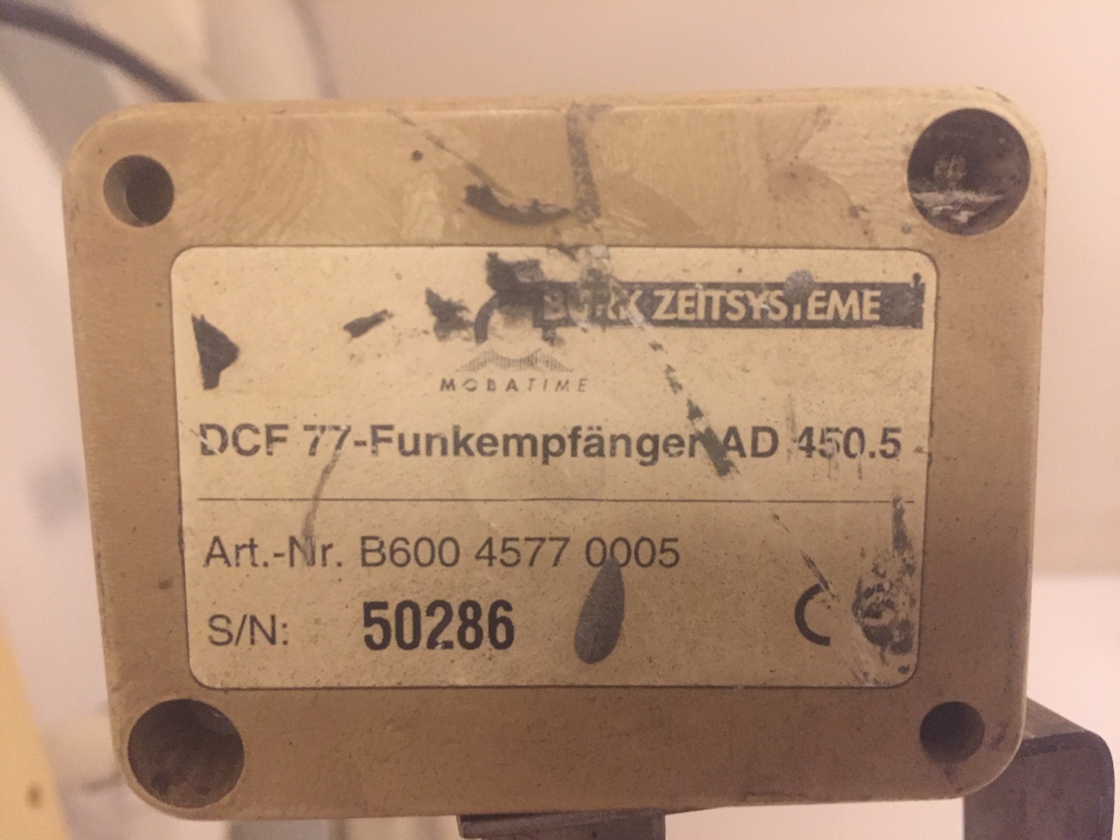

Hallo Microcontroller-Gemeinde,

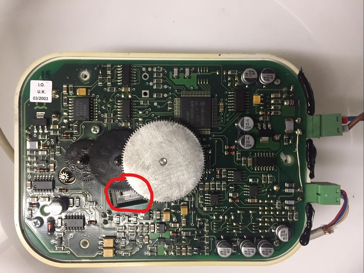

ich habe ein alte Bahnhofsuhr mit DCF77 Empfänger.
Nun ist das so, dass die Zeit nicht mehr korrekt angezeigt wird.
Minuten passen … Sekunden vermutlich auch, aber die Stunden sind mal
eine mal mehrere Stunden daneben!
Kann das sein, dass das ein Schaden am Funkemfpänger ist oder kann sowas
ausgeschlossen werden
Funkempfänger blinkt schön im Sekunden Takt.
Volker
von Wolfgang (Gast)
Wenn du mal das digitale Ausgangssignal des Funkemfpänger zeigen
würdest, ließe sich das klären.

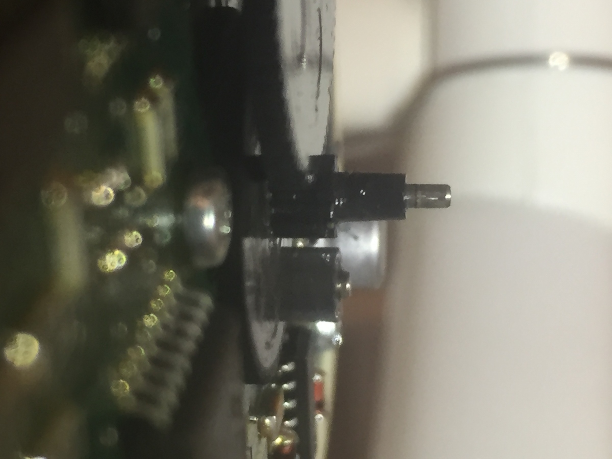

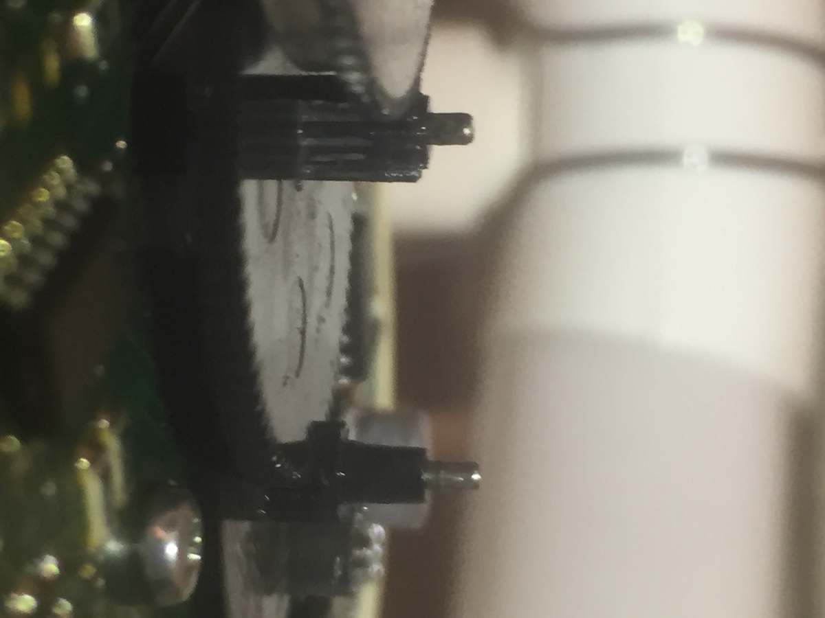

Oder tippt Ihr eher auf einen knacks bei den vermutlich
"schrittmotoren"
Bild des Uhrwerks und des Funkempfänger habe mal beigefügt.
Kann man an dem Uhrwerk überhaupt einen Fehler reparieren?
Volker

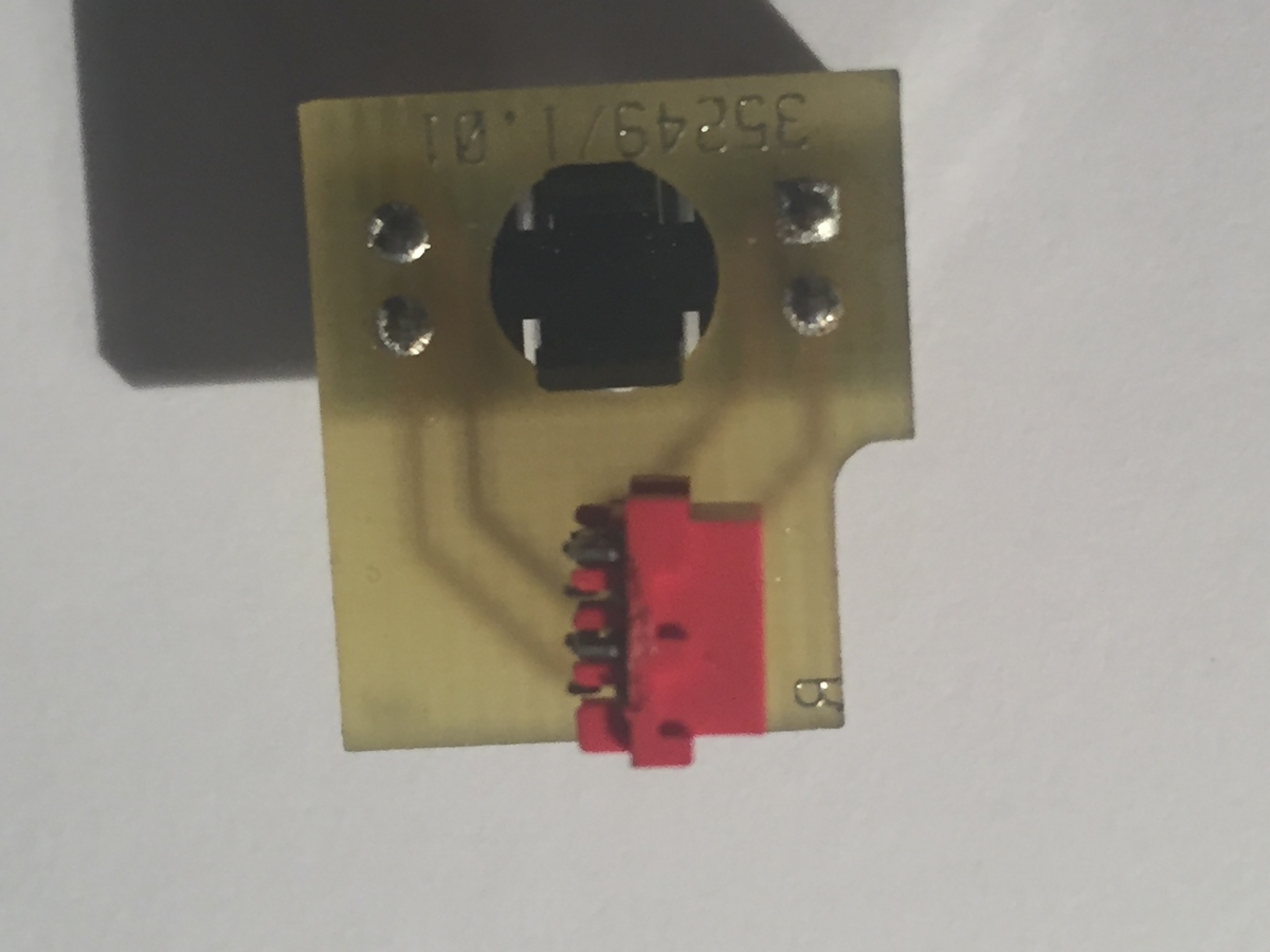

von Teo D. (teoderix)
Volker schrieb:
> Ist das Möglich, dass der Stundenzeiger durch ein teildefekten Empfang
> macht was er will?
Sollte er nicht, nur wenn er nicht weiß wo er ist, bzw. wo der rev.Pungt
ist....
Gug mal nach Mech.Kontakte/Optisch..., die dem Controller das melden.
Der Controller muss doch wissen wo der Zeiger ist, damit er ihn dann auf
die korrekte Position befördern kann.
Also irgend wo an der Mechanik. Das geht über simple Kontakte o. eine
Lichtschranke... evtl. sogar über einen Hallsensor. ?-/
Da lugt doch was unter dem Metallzahnrad vor....

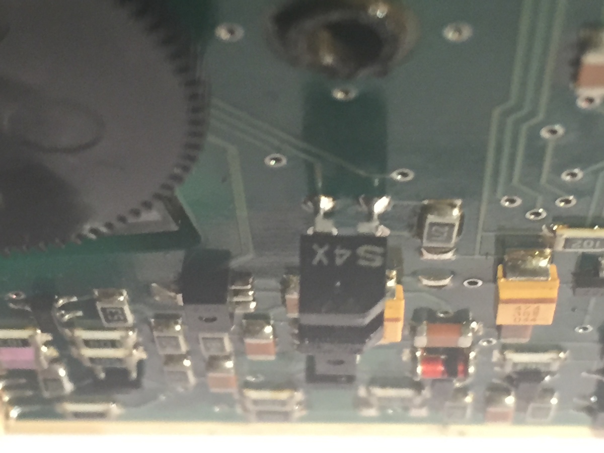

von Volker (Gast)
meinst Du das auf dem Bild eingezeichnete...
ist sowas zu reparieren?
wie heist das Ding?
Ja, aber das funst, wenn die Zeiger alle brav auf 12 gehen..... Teste
das ma was öfter, ist ja nich immer der Fall, das das Teil Spinnt(?).
Reparieren? Wenn man weiß was es ist, wahrscheinlich ja.
(Kontakte reinigen. entfetten u. mit 2k Schleifpapier bearbeiten)
Könnt aber auch nur ein Relais für was anderes sein..... Ohne weiteres
Zerlegen, wird man da wohl nicht schlauer werden.
von Volker (Gast)
Hallo Teo,
da ich ja mal der Elektronik - Superlaie bin und ich hoffe, das Teil
wieder an Start zu bekommen... was würdest Du / Ihr vorschlagen.
Zerlegen das eingekringelte Teil auslöten und ein neues besorgen?
Spinnen tut die Uhr momentan dauernd aber halt nur der Stundenzeiger.
Gibt es noch andere Bauteile die für so ein Fehler in Frage kommen?
Volker schrieb:
> Wie gesagt, nur der Stundenzeiger und der aber dauernd.
> Einzig was funzt, wenn das DCF Signal abgesteckt wird tackert alles brav
> auf die 12.
Dann vergiss meine Idee.
HBose schrieb:
> diese Uhrwerke haben nur eine geringes mechanisches Drehmoment. Die
> verwendeten Schmiermittel für die Mechanik verharzen im Laufe der Jahre
> und machen den Zeiger-Antrieb "schwergängig".
Oder gar Karies.
Elektronisch könnte es einiges sein. Kontaktprobleme, Trockner Elko ->
Spannungseinbrüche wenn der schwere Stunden Zeiger bewegt wird.
Selbst ein def. Abblockkondensator, an einen der IC käme in frage.....
8-/

von Theor (Gast)
@ Volker
Ich würde die Uhr mit dem Empfänger mal laufen lassen, aber ohne das
Zeigerwerk.
Vielleicht kannst Du feststellen, welches Zahnrad auf dem Foto
Uhrwerk2.jpg jeweils für welchen Zeiger zuständig ist. Dann markierst Du
das Zahnrad, dass den Stundenzeiger bewegt. Ein Punkt am Rand des
Zahnrads wäre gut. (Keinen Strich über den gesamten Durchmesser hinweg!)
Dann lässt Du das laufen und beobachtest. Wenn das Zahnrad alleine auch
Mucken macht, dann ist der Fehler schon mal etwas eingegrenzt. Falls
nicht, dann kann der Fehler leider am Zeigerwerk oder an der Kombination
von Zeigerwerk und Getriebe liegen.
Jedenfalls kann man dann mal weiter sehen.
Ich fürchte allerdings, dass man ab einem gewissen Punkt einen Laien
nicht mehr durch die Fehlersuche sprechen kann. Dazu braucht man auch
Gefühl für Mechanik und einigermaßen fortgeschrittene
Elektronikkenntnisse.
Aber mal abwarten, was der Versuch bringt, falls Du ihn durchführen
willst.

hilft da ja noch
von Karl B. (gustav)
ist das so eine Uhr?
Vergiss es. Mechanik ausgeleiert.
Der DCF77 AD450 Empfänger ist demhingegen Gold wert-
Neupreis ca. 150 Euro
ciao
gustav

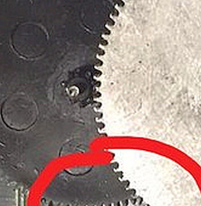

Seh ich auch so. Bin nu auch überzeugt, dass dies keine Bildartefakte
sind.  Karies vom feinsten. :´(

von Korax K. (korax)
Teo D. schrieb:
> Karies
am Metallzahnrad? Sollten doch eher die Plastikzahnräder ausgenuckelt
sein..
Korax K. schrieb:
> Teo D. schrieb:
>> Karies
> sein..
Beide. Das Plasterad scheint nur noch in der unteren Hälfte Zähne zu
haben.
von Volker (Gast)
erstmal an alle - ganz vielen Dank für eure wirklich schnellen Antworten
ok, mache die Uhr nachher gleich mal auf und schau mir die Zahnräder an.
aber "beim auf 12:00 Uhr kalibrieren" und auch "beim Stellen auf die
Uhrzeit", tackern die Zeiger sauberst - meist sogar eine Stunde zuweit.
Eine Umdrehung am Metallrad sind genau 15 Minuten am Minutenzeiger.
ich sehe auch beim "Stellen" keine ungewöhnliche Verzögerung / Aussezter
der Zeiger was doch bei einem mechanischen Problem zwangsläufig sein
müsste!
Oder hab ich hier ein Knick in meinem techn. Verständnis?
Ich hätte nach dem Test heut Mittag doch den Funkempfänger im Verdacht.
Volker
das ist kein "karies"... es ist schwarze/graue schmierpaste, die sich
aus den zahnzwischenräumen nach oben gedrückt hat.

von Volker (Gast)
So nun ein paar Videos und Bilder
Zahnräder laufen wie Schmitts Katze
Aktuell wider + 2 Std
Ein Bild noch von dem Ding das unter dem silbernen Zahnrad rauslugt
Teo D. schrieb:
> abgenudelter Zahn kann auch mal greifen und dann mal wieder
> nicht.
Yep.
12Uhr?
ciao
gustav
OK, die Mechanik is es nich, der Empfänger sowieso nich.
Wenn die Elektronik ne Macke hat, wirds ohne Schaltplan u. Oszi, aus der
Ferne schwierig bis unmöglich zu helfen.
Was mir grad noch einfällt. Könnten da irgend wo, versteckten
Gegengewichte für die Zeiger sein? Nich dass das für den Stundenzeiger
abgefallen ist?!
(Die Hoffnung stirbt zuletzt)

So nu alle IC identifizieren, Dablas suchen und die grobe Funktion des
ganzen ergründen. Stromversorgung prüfen (Spannungseinbrüche/Peaks ->
Oszi!), auch an jeden infrage kommenden IC (Abblockkondensator
gebrochen/def.). Evtl. vorhandenes Taktsignal auf Sauberkeit prüfen.
Und dann noch all dass, was mir grad nich einfällt. :-/
Repair Cafe?! Ist aber Glückssache, das da wirklich einer dabei ist der

mit wieviel Volt Versorgungsspannung betreibst Du die Uhr?
Habe nämlich festgestellt, dass der AD450-Empfangsbaustein unterhalb 7 V
die Ausgabe invertiert.
Wenn aber die LED am AD450 so souverän wie im Video im Sekundenrhythmus
mit den DCF77 typischen 0,1 bzw. 0,2 sec. Austastungen blinken sollte,
kann es nicht am Empfang selbst sondern eher an der Auswertung/Mechanik
liegen.
ciao
gustav

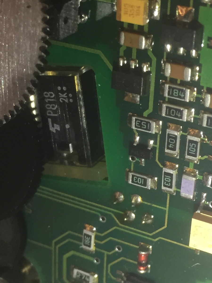

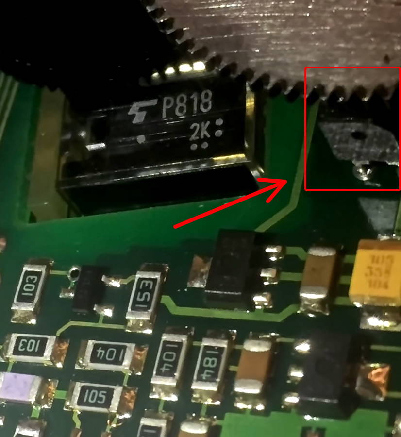

von John (Gast)
Volker schrieb:
> beim ersten Kalibrieren nach der 12:00 Uhr Stellung läuft der Std.
> Zeiger auf eine falsche Position - meist + 1 Std.
> aktuell sind es 2 Std.
Das scheint eine Reflexlichtschranke zu sein (Bild). Unten am Zahnrad
gibt es Markierungen, mit denen der Controller die Position der Zeiger
bestimmen kann.
Es könnte sein, dass der Controller ab und zu eine Markierung für den
Stundenzeiger nicht erkennt, und dann den Stundenzeiger um eine oder
zwei Stunden zu weit einstellt.
John

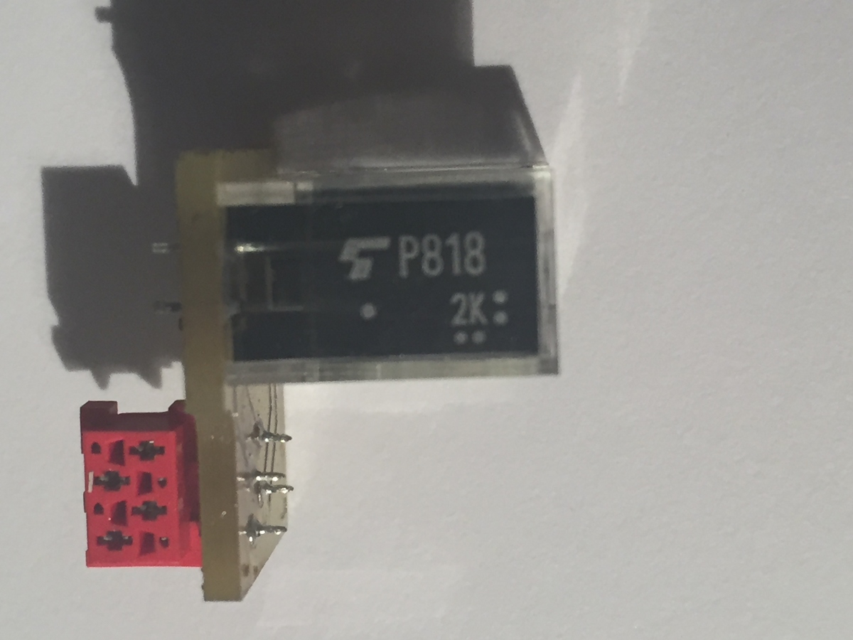

> bestimmen kann.
Das rechts dürfte zu was anderem gehören.
Es scheint dies Gabellichtschranke zu sein:
https://pdf1.alldatasheet.com/datasheet-pdf/view/93276/TOSHIBA/TLP818.html
Mal nach Staubflusen oä. suchen.
von Joachim B. (jar)
Teo D. schrieb:
Druckluft aus der Dose und mal durchpusten?
Klar warum nich. ;)
https://www.pyrolager.de/pupsspray-1091

von Volker (Gast)
So, zerlegt
Bilder anbei - langsam wird mir die Funktion klarer!
Unterhalb der Platine sind zwei kleine elektronikbauteile (Std und min)
verbaut. Durch die Bohrung in dem Messingzahnrädern wird vermutlich die
Position bestimmt.
In dem silbernen Zahnrad gibt es auch eine kleine Fehlstelle für die
kleine (Lichtschranke)
Nun spiele ich mit dem gegangen, die größere „Lichtschranke“ auszulöten
und die dann zu ersetzen.
Was haltet Ihr von der Idee?
Drei unabhängige Zeiger = drei Lichtschranken.
Evtl. hat ja schon das einmalige an/ab stecken gereicht, um den Fehler
behoben zu haben. Nix genaues weiß man nich. Es ist nur
wahrscheinlicher, als das eine davon kaputt ist!
Was ist da nun alles, für den renitenten Stunden Zeiger zuständig?
Das schränkt dann die suche, nach def. Lötstellen, Bauteilen... ziemlich
ein...

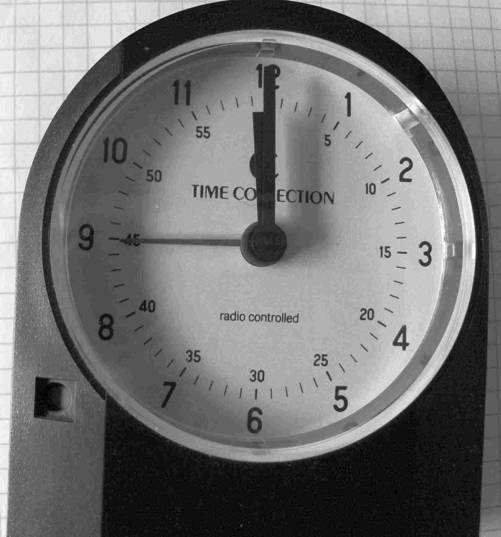

von Manfred (Gast)
Das kann, aber muß nicht. Ich hatte mal eine DCF-Wanduhr auseinander,
die nicht mehr funktionierte - ursächlich war eine tote Fliege im Werk.
Dort sind in drei Zahnrädern je eine Bohrung und nur um 12:00:00 stehen
alle drei Räder so, dass eine Lichtschranke durchgucken kann.
Das Zauberwort ist "unabhängige"!
Das bedeutet auch drei Motoren. Deine hatte nur einen und mech.
gekoppelte Zeiger. In der Anleitung ist dann auch sowas von "Vor dem
Batterie einlegen/wechseln auf xy vor 12Uhr stellen" zu lesen. Sonnst
dauert's ewig, bis da alle Zeiger auf 12 stehen.
