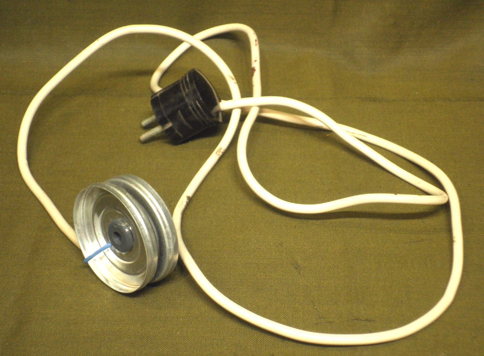

von Frank E. (Firma: Q3) (qualidat)
Gähn. Das Prinzip ist uralt.
Jeder, der mal beim Militär war, kennt das: Zwei Strippen mit
Bananenstecker in die Steckdose und die anderen Enden an die Wurst. Wenn
es dampft, ist gut ...
TR.OLL schrieb:
> Geht das auch mit Kaffee?
Nicht direkt, zu wenig Leitfähigkeit.
Dazu nimmt man eine (normale, klassische!) Rasierklinge zwischen die
Enden eines Anschlusskabels. Fertig ist der improvisierte Tauchsieder.

Stichwort Elektrolyse und giftige Stoffe die dabei entstehen.
Das ist so ähnlich wie ein verzinktes Gitterrost ( Fußabstreifer ), den
man behelfsmässig als Grillrost missbraucht.
Besser nichts davon essen.
