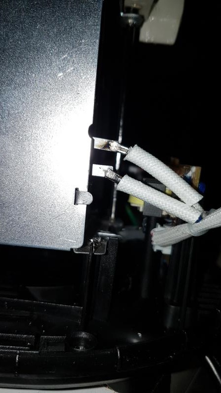

von Martin S. (sirnails)

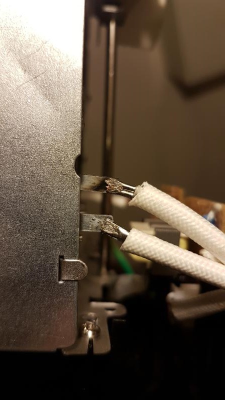

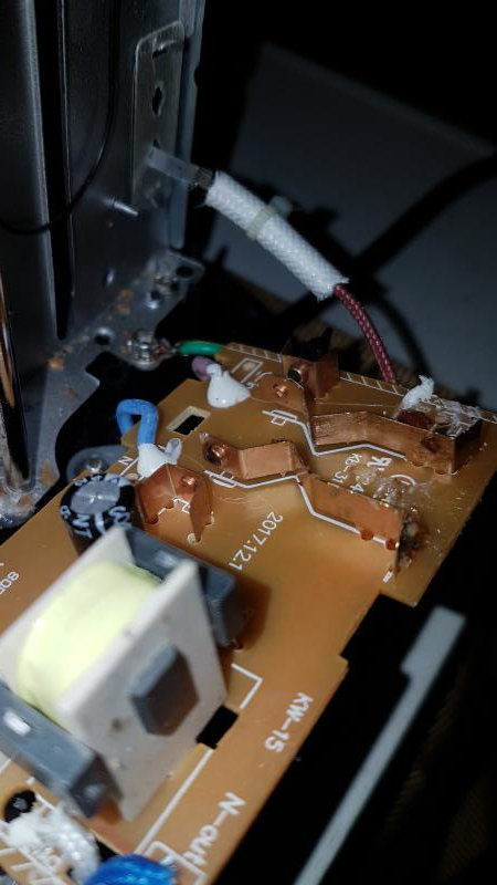

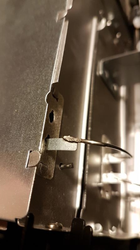

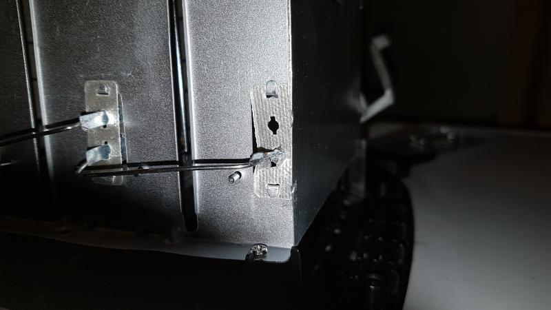

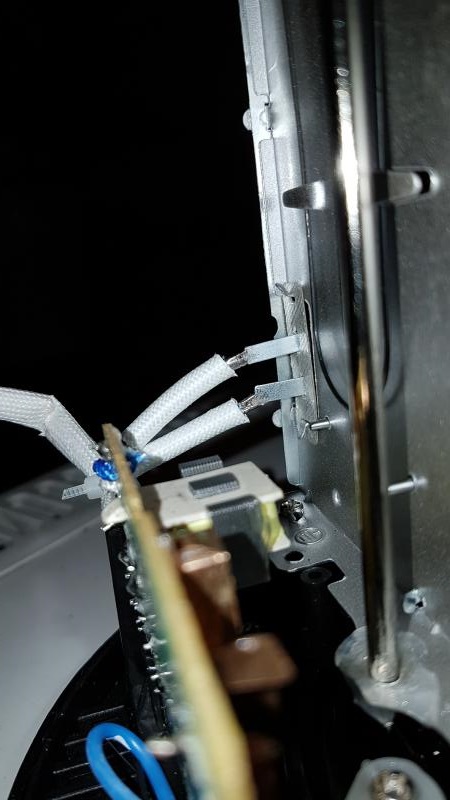

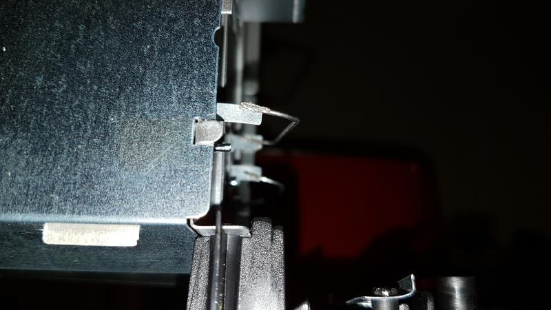

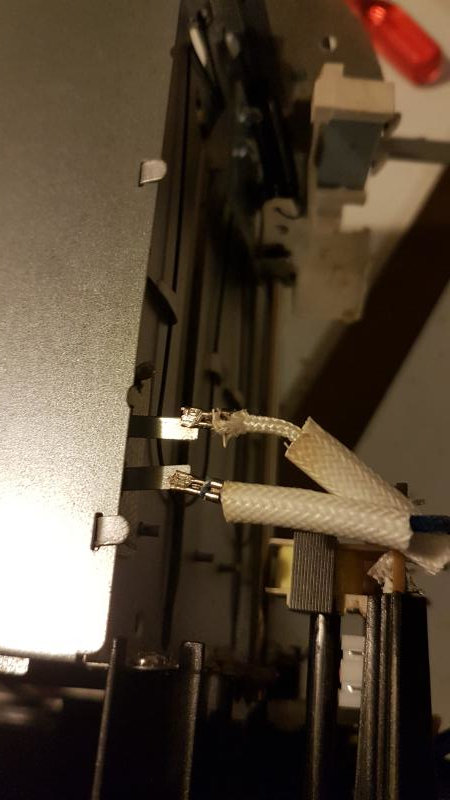

Mal wieder ein Kapitel aus dem Buch "GS ist keine Garantie für
irgendwas".
Ein Toaster (ist ja quasi ein Werkzeug), wenn's hoch kommt etwa 30
Benutzungen, vor kurzem erst von Lidl gekauft. War der letzte im
ranzigen Karton für 12 Euro - was kann man da schon falsch machen?
Wie man sieht: Vieles. Die Fertigungsqualität ist hundsmiserabel!

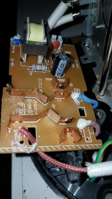

Ausgefallen ist das Gerät, weil es Lichtbögen gezogen hat, was
vermutlich so starke Störungen ausgelöst hat, dass die Elektronik
abgeschmiert ist, und den Haltemagnet freigegeben hat.
Zum Glück! Denn wenn da so ein schöner Bogen brennt, ist fraglich, wie
lange das naheliegende Kunststoffgehäuse diese Temperaturen aushält.

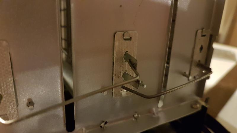

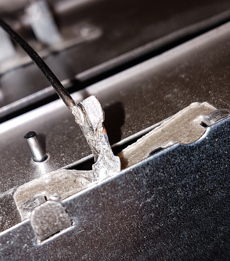

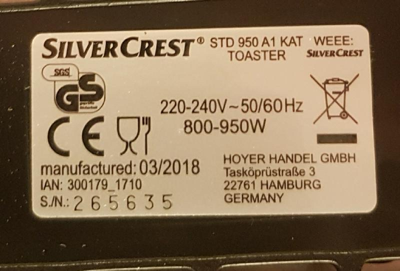

In den Bildern sieht man deutlich das "GS" Zeichen (ich muss doch glatt
den TÜV mal fragen, wie so ein Gerät dieses erhalten kann), man sieht
den absolut schlampig angeschweißten gelösten Draht, man sieht richtig
übel schlamping angeschweißte Zuleitungen, und man sieht den
Hauptschaltkontakt, der nach gerade mal 30 Benutzungen schon pechschwarz
ist, weil hier wohl keine Wolframbeschichtung auf den Kontaktpunkten
ist, sondern es sich um ein einfaches Kupferblech (Legierung) handelt.
Ansonsten ist das Gerät soweit ganz ok vom Hardwaredesign. Es ist die
Fertigungsqualität, die einfach übel ist.

von Mikki M. (mmerten)
ist ja kein TÜV GS und auch bei anderen Prüfinstituten wie SGS gibt es
schwarze Schafe die Prüfsiegel mißbrauchen.

von Manfred (Gast)
Andre schrieb:
> Wenn du einen Toaster für 12€ kaufst,
> bist du Teil des Problems.
Wenn Du an einen Zusammenhang zwischen Endkundenpreis und Qualität
glaubst, hast Du das Problem nicht verstanden.
"manufactured 03/2018" - also ab damit, zurück zu Lidl, Gewährleistung.
Klar habe ich das reklamiert.

Ach ja, noch ein Tipp. Beschreibe für jedes Bild was du darin glaubst zu
sehen. Statt Lesern, wie uns, die Bilder en bloc mit dem Kommentar "Wie
man sieht" um die Ohren zu hauen.

Naja also mal ganz abgesehen von Deinem doch ziemlich offensichtlich
abwertenden Tonfall möchte ich Dir an dieser Stelle zu bedenken geben:
Ich muss mich beruflich mit Gefährdungsbeurteilung und der TÜV-Abnahmen
herumschlagen. Ich weiß, dass würde ich so eine Arbeit abliefern, mein
Chef mir den Kopf herunterreißen würde, denn das würde der Prüfer mit
ziemlicher Sicherheit als gravierenden Mangel feststellen.
Es kann aber durchaus sein, dass ich hier die Situation falsch
einschätze. Und für genau diesen Fall ist es doch hilfreich, wenn auch
andere Fachleute mal einen Blick auf die Bilder werfen, und ihre
Einschätzung dazu abgeben.
Insgesamt empfinde ich den Tenor hier aber schon recht eindeutig.
Vielleicht haben auch einige hier so ein Gerät gekauft, und werden jetzt
hellhörig. Selbst wenn ich das ganze "melde" - falls überhaupt was
passiert, dauert es ewig. Vielleicht also stolpert jetzt hier jemand
darüber, und freut sich, dass er auch einen Toaster von Lidl sein Eigen
nennt.
Apropos: Ab heute gibt es den Nachfolger. Vermutlich die gleiche
Elektronik, nur etwas anderes Gehäusedesign. Es wäre schon spannend,
nachzusehen, ob die neue Charge auch so abenteuerlich fabriziert wurde.

Martin S. schrieb:
> War der letzte im
sich keinen Toaster von 1975 zu organisieren.
Heute ist die Ersatzlieferung gekommen...
siehe Bilder, ohne Worte.
Glückwunsch denjenigen, die das Teil gekauft haben. Viel Spaß mit eurer
tickenden Zeitbombe.
Mein Toaster ist älter als ich, der lässt sich reparieren.
das ist so alle 15 Jahre mal nötig

Was gefällt dir eigentlich an den Schweißstellen nicht?
Dass sie so dermaßen schlecht gesetzt sind, dass sie nicht halten
(Toaster 1), dass sie das Isolationsmaterial beim total schiefen
Ansetzen zerstört haben (Toaster 2) und 3) bei der konstant miesen
Qualität von unzähligen Geräten auszugehen ist, bei denen die Nähte
gerade irgendwie halten, sich (wie bei meinem Toaster 1) dann ablösen,
und dort zu Kurzschlüssen oder Bränden führen können.
Bei mir hat sich hinten am starren Drahtbügel die Naht gelöst. Wenn das
an der Anschlussseite mit Litze passiert, und das Kabel auf Grund der
mech. Spannung dann an Metallteile kommt oder auf das PCB verbindet,
dann hat man im Idealfall gar keine Probleme, nur einen Ausfall, im
weniger idealen Fall ein Metallteile unter Spannung, im noch weniger
idealen Fall einen satten Kurzschluss, der die Sicherung fliegen lässt,
und im schlimmsten Fall einen handfesten Wohnungsbrand.
>> (Toaster 1)
> Sind die ab?
Ja sicher! Oder was denkst du, worüber ich mich hier aufrege?!
