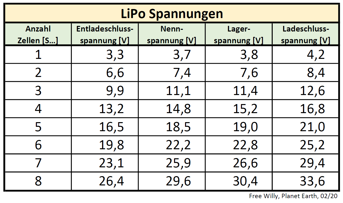

Hallo Gemeinde,
da es im Netz viele Diskussionen bezüglich diverser Spannungen von
LiPo-Zellen gibt, habe ich eine Tabelle erzeugt in der die wichtigsten
zusammen gefaßt sind. Dies zusätzlich für verschiedene Zellenzahlen.
Folgende Hinweise:
Entladeschlussspannung
Die Entladeschlussspannung ist die minimale Spannung, bis zu der ein
LiPo-Akku entladen werden sollte. Manche sind der Ansicht, man darf auch
weiter herunter entladen und für eine Bewertung der Akkukapazität mag
dies auch richtig sein. Für den täglichen Einsatz und ein langes Leben
des Akkus empfiehlt sich dennoch eine höhere Spannungslage.
Nennspannung
Die Spannung, auf deren Basis die Spannung von Akkupacks spezifiziert
wird, also das, was auf den Akkupack gedruckt ist.
Lagerspannung
Die Lagerspannung ist die Spannung des Akku, bei der er über längere
Zeiträume hinweg gelagert oder transportiert werden kann. Die Spannung
stellt einen Kompromiss aus folgenden Punkten dar:
- Genügend Ladung, um durch die vorhandene Selbstentladung eine
hinreichend lange Lagerzeit zu überbrücken.
- Möglichst wenig Ladung, die einen Schaden im Kurzschlussfall oder
Beschädigung anrichten könnte.
- Möglichst weit entfernt von Entladeschlussspannung und
Ladeschlussspannung um eine Schädigung des Akkus zu verhindern. Die
langfristige Lagerung eines vollen LiPo-Akkus führt zum allmählichen
Aufblähen der Zellen. Dies kann z.B. bei SmartPhones beobachtet werden,
die dauerhaft am Ladegerät betrieben werden.
- Akkuhersteller wollen wenig Zeit/Energie für die Ladung bis zur
Transportfähigkeit aufwenden. Dennoch ist dies die üblich
Transportspannung ab Werk.
Ladeschlussspannung
Die Spannung, bis zu der der Akku geladen wird und somit voll ist.
Die Tabelle verzichtet auf weitere Kommastellen, um die man sich ggf.
trefflich streiten könnte.

Der Sinn der Tabelle erschließt sich mir nicht ganz – eigentlich reicht
doch die 1. Zeile, um den Rest nach Bedarf schnell auszurechnen…

Dafür hätte ich gerne etwas mehr Variation bei den verschiedenen
Ladeschlussspannungen für die verschiedenen Zellchemie-Varianten.

Ja/stimmt. Die Tabelle ist eher zur schnellen Einschätzung des
Ladezustands von Modellbauakkus gedacht. Ich habe sie mir ausgedruckt
und neben das Ladegerät gelegt.

Guter Punkt. Die Tabelle ist so zweidimensional wie sie momentan ist,
praktisch auf Mainstream zugeschnitten.

Dem Autor ist entgangen, dass LiPo ja nur eine Bauform ist und nichts
über die verwendete Chemie aussagt.
Schau' Dir den c't-Artikel "Strom to go" an.
Eddy C. schreibt auch nichts darüber, welchem (coulombbezogenen)
Ladezustand denn seine ominösen 3,8V Lagerspannung entsprechen sollte.
Sein Kompromiss bei der "Ermittlung" der Lagerspannung ist wie das
gemischte Gesamturteil der Zeitschrift Warentest.
Mein Lageroptimum ist der Ladezustand, bei der die Zyklenzahl maximiert
wird.
Ferner fehlt die ladetechnische Definition derselben:
Abschalten bei Erreichen der Lagerspannung, Abschaltung bei
Unterschreitung einer Stromschwelle oder gar Dauerladung bei
"Lagerspannung"?
Mein Eindruck ist, dass selbst bei strombegrenzter Dauerladung mit
Lagerspannung der Ladezustand des Akkus immer noch viel zu gering ist um
eine hohe Zyklenzahl zu erreichen.
Die Entladeschlussspannung ist abhängig vom Entladestrom.
Den richtigen Kompromiss für die eigene Anwendung findet man, wenn man
den Entladevorgang loggt - kontinuierliche Entladung vorausgesetzt.

Die Tabelle soll gerade Rechenfehler vermeiden, weil sich Rechenfehler
gerade im Umgang mit LiPo-Akkus fatal auswirken können.
Andererseits ist es durchaus angenehm, wenn die beiden Endspannungen
eines Akkus einfach dastehen, um eine soeben gemessene Akkuspannung zu
bewerten.
Sicherlich ist das bei einem einmaligen Vorgang auch mit dem
Taschenrechner zu bewerkstelligen.
Die Tabelle richtet sich eher an Leute, die mit LiPo-Akkus tatsächlich
umgehen.
