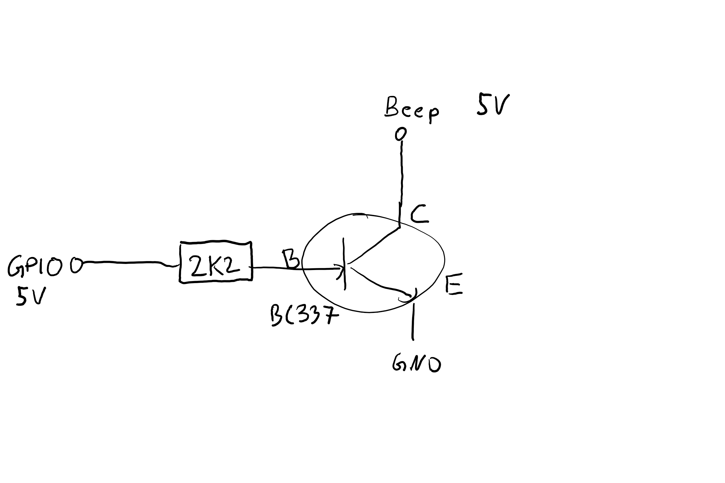

Hallo, ich habe ein 5V Signal welches auf Ground geschalten werden muss, um bei einem RFID Lesegerät den Summer auszulösen. Ich würde dieses Signal gerne negieren, sodass ich mit einem Microcontroller ein HIGH (5V) geben kann um den Summer auszulösen. Ist dafür ein NPN Transistor das richtige Mittel? Ich würde an den Emitter GND anlegen, den Collector das 5V Signal und über die Basis ein 5V High geben um den Summer auszulösen. Welcher Transistor wäre dafür geeignet, und wird ein Widerstand benötigt? Vielen Dank vorab!

hopin schrieb: > Ist dafür ein NPN Transistor das richtige Mittel? Wahrscheinlich ja. Bei so wenig Angaben bleibt nur Raten oder Probieren. > Welcher Transistor wäre dafür geeignet, > und wird ein Widerstand benötigt? Ich empfehle Dir einen BC337-40 mit einem 2,2 kΩ Widerstand vor der Basis zu versuchen. Was genau ist denn dieses > 5V Signal welches auf Ground geschalten werden muss, um > bei einem RFID Lesegerät den Summer auszulösen Gibt es dazu eindeutige technische Unterlagen, vielleicht wenigstens ein Stück von einem Schaltplan?
"Ist dafür ein NPN Transistor das richtige Mittel? Ich würde an den Emitter GND anlegen, den Collector das 5V Signal und über die Basis ein 5V High geben um den Summer auszulösen. " Dann ist das Signal kurzgeschlossen gegen GND und es liegt GND am Ausgang an. Widerstand an der Basis nicht vergessen 1 kOhm bis 15 kOhm, je nachdem. z.B. 2N3904 mfG

hopin schrieb: > ich habe ein 5V Signal welches auf Ground geschalten werden muss Du kannst 5V nicht auf Ground schalten, das wäre ein Kurzschluss und hopin schrieb: > Welcher Transistor wäre dafür geeignet der Transistor wäre kaputt. Aber du kannst einen Eingang, der derzeit per Widerstand (pull up) auf 5V gezogen wird, an Ground schalten. Es fliesst dann so viel Strom wie 5V/Widerstand erlaubt. Das kann ein (NPN) Transistor (wie BC547) schalten. Und wenn der mit 5V voll durchgeschaltet werden soll, muss vor die Basis ein Widerstand. Der darf den 20 fachen Wert des pull up Widerstands haben. Es gibt auch Digitaltransistoren mit eingebautem Widerstand oder MOSFETs die einen pull down brauchen.

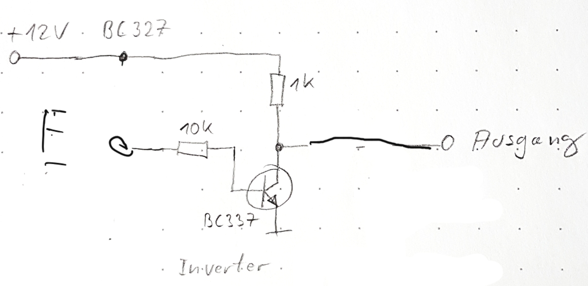

hopin schrieb: > Ich würde dieses Signal gerne negieren, sodass ich mit einem > Microcontroller ein HIGH (5V) geben kann Der 1k Widerstand kann evtl. noch vergrößert werden. Die Schaltung läuft auch mit 5 Volt.

Danke für die Antworten! Es handelt sich konkret um dieses Gerät: https://www.amazon.de/dp/B07DK5H7GW Leider gibt es wenig technische Dokumentation. Auf Github konnte ich heraus finden, dass der Beeper und die LED sich mit den beiden jeweilig beschrifteten PINs steuern lassen, indem sie eben auf Ground gesetzt werden. Anbei nun mein Entwurf zur Schaltung, was denkt ihr darüber?
hopin schrieb: > Anbei nun mein Entwurf zur Schaltung, was denkt ihr darüber? Ja. Genau das ist die Lösung.
hopin schrieb: > Anbei nun mein Entwurf zur Schaltung, was denkt ihr darüber? Versuche es so. Mangels Doku hast du keine andere Wahl.
