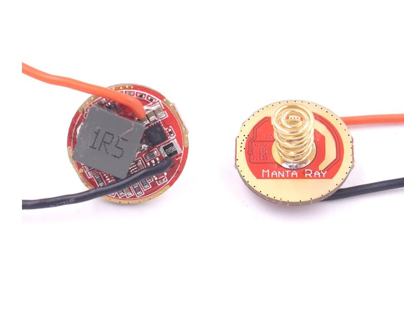

Soll sowas werden, nur eben mit Steuerung über Mikrokontroller und anderen Parametern...der hier abgebildete Treiber liefert mit einer Li-Ion Zelle 6V Ausgangsspannung und 4.8A....
Und was ist das "sowas"? Sieht mir nach dem Gekröse einer LED-Taschenlampe aus?! .... Oje, mir schwant übles --> Also nu mal Butter bei die Fische! Was soll das GANZE am Ende darstellen? (Hier hat sicher keine Lust, an einem Magic-Smoke-Generator Zeit zu verschwenden)
Mir kommt das V viel zu häufig, in deinen Beiträgen vor.... Evlt. solltest du unbedingt mal auf diesen Link klicken --> LED
Micha L. schrieb: > Soll sowas werden Und was ist das? Hat das eine Bezeichnung? > der hier abgebildete Treiber ... Hmm. Ich hab dir mal ein paar Bilder von Treibern angehängt. Habe aber keine Ahnung, was du da mit einem ATMega willst?
