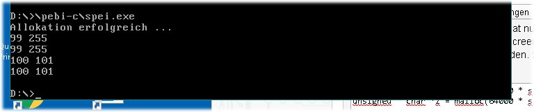

Hallo, guten Tag.
Ich habe jetzt 2 x Malloc mit 64000 Byte ,wenn ich es richtig gemacht
habe.
Habe tcc -ml .... compiliert.
Es kommt keine Fehlermeldung und die Werte werden ausgegeben.
Ich kann trotzdem nicht beurteilen ob nicht Fehler verschlammt wurden.
Danke.
Gruss
#include <stdio.h>
#include <stdlib.h>
int main(void) {
unsigned   char *p = malloc(64000 * sizeof(unsigned char));
unsigned   char *z = malloc(64000 * sizeof(unsigned char));
   if(p != NULL) {
      *p=99;             /* alternativ auch p[0] = 99  */
      *(p+63999) = 255;  /* alternativ auch p[63999] = 255 */
      *z=100;            /* alternativ auch p[0] = 100  */
      *(z+63999) = 101;  /* alternativ auch p[63999] = 101 */
      printf("Allokation erfolgreich ... \n");
   else {
      printf("Kein virtueller RAM mehr verfuegbar ...\n");
      return EXIT_FAILURE;
   printf("%d %d\n", p[0], p[63999]);
   /* Sie können die Werte auch so ausgeben lassen. */
   printf("%d %d\n", *p, *(p+63999));
   printf("%d %d\n", z[0], z[63999]);
   printf("%d %d\n", *z, *(z+63999));
   return EXIT_SUCCESS;
von MaWin (Gast)
Im large Speichermodell bis der bis 4GB fassende 32 bit Speicher voll
ist. Notfalls wird vom Betriebssystem geswappt.
Du kannst halt keinen Block mit 66000 bytes malloc'en.

von Malle (Gast)
Die Prüfung von z != NULL fehlt.
Außerdem ist per Sprachdefinition sizeof(unsigned char) = sizeof(signed
char) = sizeof(char) = 1

von Peter B. (funkheld)
Danke habe ich geändert.
Keine Speicherengpassmeldung.
Gruss

von cppbert (Gast)
> voll
Das läuft unter Dos, da wird nichts geswappt

von Rolf M. (rmagnus)
DOS kennt kein Swapping. Und es kennt auch keine 4 GB RAM, außer
vielleicht über extended oder expanded memory. Da kommt man aber mit
einem simplen malloc nicht dran. Auch im Large-Modell kann ein Zeiger
nicht mehr als 1 MB (plus 65520 Bytes, die HMA) adressieren.
von Frank K. (fchk)
Peter B. schrieb:
> Hallo, gute Tag.
AH, immer noch da.
> Wo finde ich das bestimmte Segment von Malloc dafür.
So, Grundlagen:
Physikalische Adresse: Segment*16+Offset.
Ein an einer 16 Byte Grenze liegender Block von 16 Bytes nennt man
Paragraph.
Bei large und huge arbeitest Du mit FAR Pointern, d.h. Pointer mit 32
Bit Größe und Segment:Offset.
Bei small arbeitest Du mit NEAR Pointern.
FAR und NEAR sollten als Macros irgendwo in einem Headerfile definiert
sein.
mit p=MK_FP(seg,ofs) bastelst Du Dir einen FAR Pointer aus Segment und
Offset.
seg=SEG(p); ofs=OFS(p); geben Dir Segment und Offset eines FAR Pointers.
Pointer, die Du von malloc bekommst, sollten an einer Paragraphengrenze
starten. Dabei ist nicht garantiert, dass der Offset 0 ist.
Normalisieren musst Du den Pointer selber, d.h. physikalische Adresse
berechnen, durch 16 ergibt Segment, Rest ist Offset.
Das hättest Du jetzt auch in einem Buch nachlesen können.
> Oder ein von beiden welches ist bitte günstiger und schneller :
> *(p+63999) = 255; oder
> p[63999] = 255;
egal.
fchk

von S. R. (svenska)
Achim schrieb:
> Soweit ich weiß, wird der Speicher doch dann zur Laufzeit
> allokiert, was dann ggf. zu einem segfault führt,
Unter DOS gibt es keine Segfaults. Gibt die Hardware nicht her.
> wenn nicht genügend (zusammenhängender) Speicher zur Verfügung steht.
Dann gibt malloc() einfach NULL zurück.
Was in jedem Segment ein gültiger Wert ist...
