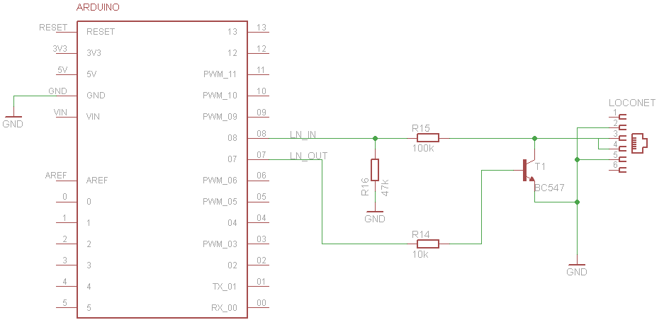

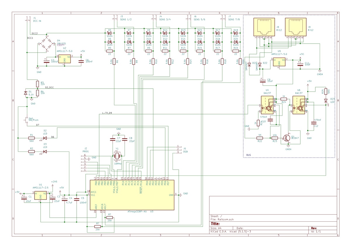

Hallo zusammen Ich habe eine Frage. Muss ich den Bus Teil wirklich über Optokoppler Trennen? Ich hatte mal gedacht man in dieser Situation die GND zusammen verbindet. Die Spannung von den RJ12 würden nicht gebraucht den GND der RJ12 (Pin2 und 5) würde ich an den GND des mit dem Versorgung von DCC_In verbinden. und den BUS Teil wie im 2. Bild aufbauen. So sollte nichts passieren können richtig? oder was währen die gefahren? Gruss Stefan

Stefan ⛄ F. schrieb: > Stefan W. schrieb: >> Muss ich den Bus Teil wirklich über Optokoppler Trennen? >> Ich hatte mal gedacht man in dieser Situation die GND zusammen >> verbindet. > > Wir kennen weder deine Situation noch deine Produkte. Habe ja die Schemas angehängt. BUS kommt von einem USB-LocoNet Interface und der DCC Strom kommt von einem Booster.

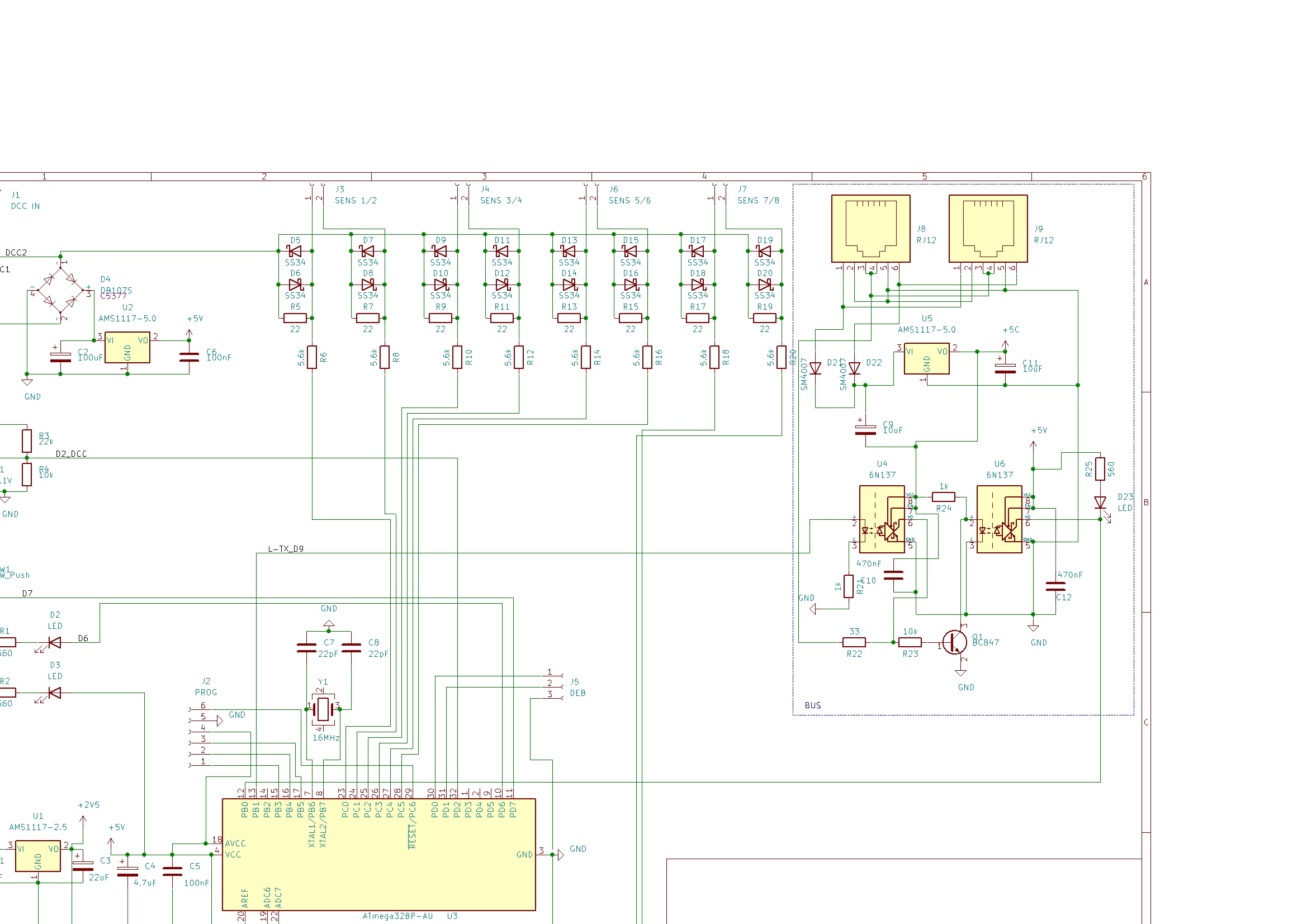

Teo D. schrieb: > Stefan W. schrieb: >> Muss ich den Bus Teil wirklich über Optokoppler Trennen? > > Du TRENNST da gar nichts! > Sind hier, so wie gezeigt, völlig fehl am Platz, wirkungslos, hirnr.... Hallo Teo hast natürlich recht. Habe es korrigiert. PIN 3,4 am RJ12 hat das signal 15-mA-Pull-up mit einer Nennspannung von 12 V für die DATA-Signale Die Eingangsimpedanz eines LocoNet-Geräts muss mehr als 47 kOhm betragen. Dies ermöglicht eine maximale Stromaufnahme von 100 uA bei minimaler Spannung. Muss der BUS Galvanisch getrennt sein? so meinte ich dass. oder könnte ich den bus nach dem Arduino-LocoNet_sch aufbauen aber von dem Loconet nur GND (PIN 2,5) und BUS (PIN 3,4) verwenden und 12V (PIN 1,6) verbunden mit der restlichen Schaltung.

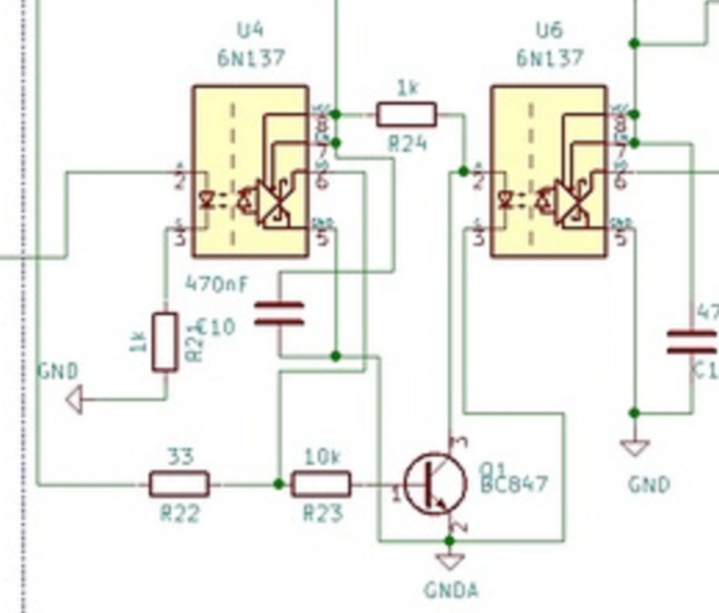

Wenn man das mit Opptokoppler trennen möchte, dürfen die GND von beiden Schaltungsteilen nicht verbunden sein. Erklärungen gibts woanders, z.B. Auszug von der Seite: https://dccwiki.com/LocoNet Some boosters come with a label stating OPTO or OPTO-ISOLATED. What that means is the LocoNet connections on pins 3 and 4 are isolated through an optical isolation device, and the grounds (pins 2 & 5) are not connected. This prevents currents from flowing through LocoNet's ground wires to return to another booster. They are an extra cost device, and for most applications are not necessary. Die Verbindungen in deinem Schaltplan sind auch fehlerhaft. LocoNet+ und LocoNet- sind Differenzsignale, du hast beide einfach miteinander verbunden. Das wird so nicht funktionieren.
GeGe schrieb: > Wenn man das mit Opptokoppler trennen möchte, dürfen die GND von beiden > Schaltungsteilen nicht verbunden sein. Erklärungen gibts woanders, z.B. > Ja hab gesehen wegen dem GND habe es aufgetrennt. Die Frage ist MUSS ich überhaupt trennen mit den Optokopplern?
GeGe schrieb: > LocoNet+ und LocoNet- sind Differenzsignale, du hast beide einfach > miteinander verbunden. Das wird so nicht funktionieren. Nö, sind parallel geschaltet laut Spec. Passt so, auch wenn es ungewöhnlich ist, wenn man schon Netzwerkkabel benutzt... Hat man aber damals so festgelegt. Optokoppler braucht's nicht zwingend, wenn die Schaltungen der Steuerung und der Anlage dieselbe Masse haben dürfen.

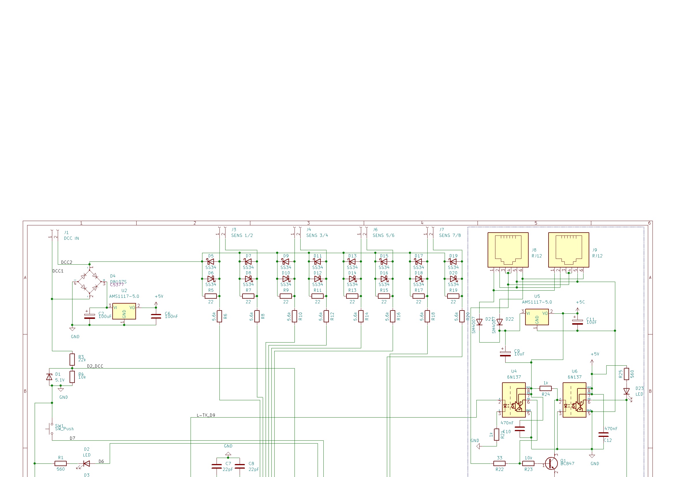

Stefan W. schrieb: > Melder-2.jpg Hast du dich schon mal gefragt, warum es verschiedene Bildformate gibt, insbesondere warum beim Hochladen ein Hinweis angezeigt wird, der für Fotos ein anderes Format als für Zeichnungen empfiehlt? Bei deinen JPG-verschmierten Schaltpläne kriegt man ja Augenkrebs (s. 4-fach Vergrößerung).
Wolfgang schrieb: > Stefan W. schrieb: >> Melder-2.jpg > > Hast du dich schon mal gefragt, warum es verschiedene Bildformate > gibt, insbesondere warum beim Hochladen ein Hinweis angezeigt wird, der > für Fotos ein anderes Format als für Zeichnungen empfiehlt? > > Bei deinen JPG-verschmierten Schaltpläne kriegt man ja Augenkrebs (s. > 4-fach Vergrößerung). Das ist aber nicht nur durch das Bildformat verursacht.
Carl D. schrieb: > Das ist aber nicht nur durch das Bildformat verursacht. Wodurch sonst? Eagle exportiert Schaltpläne vernünftige im PNG-Format und das verlustlos.
Wolfgang schrieb: > Carl D. schrieb: >> Das ist aber nicht nur durch das Bildformat verursacht. > > Wodurch sonst? > Eagle exportiert Schaltpläne vernünftige im PNG-Format und das > verlustlos. Erst mal malt man sie so, daß man die Funktion nicht "entschlüsseln" muß.
Carl D. schrieb: > Erst mal malt man sie so, daß man die Funktion nicht "entschlüsseln" > muß. Darauf wollte ich mit "Augenkrebs" noch gar nicht eingehen ;-)
Optokoppler werden verwendet, um Masseschleifen zu verhindern wenn a Priori die Einbausituation unbekannt ist.
