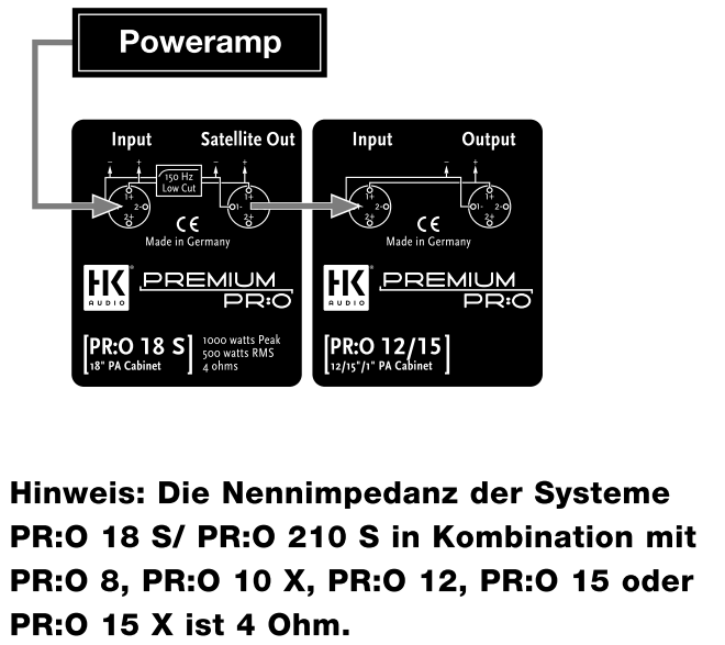

von Löti (Gast)
"... einen HK Pro 18S Subwoofer mit 4 Ohm ... sowie einen HK Pro 12 Top
mit 300W RMS und 8 OHM ... "
Du mußt, um die vom Yalu beschriebenen Probleme zu vermeiden, den 12" an
den Ausgang des 18" nach der Frequenzweiche anschließen.
Dann sollte Das problemlos gehen außer das es etwas Bass betont werden
kann aber dazu gibt's 'nen Equalizer.
Grüße Löti
von DanVet (Gast)
Das hört sich bis jetzt am sinnvollsten an.

von DanVet (Gast)
Schau mal auf dem Screenshot, so müsste das bei dir am Subwoofer
aussehen.
An "Out" schließt du deine HK12 an.
von Löti (Gast)
"An "Out" schließt du deine HK12 an."
Genau und dann ist das "... Problem ist die Endstufe." auch keins mehr.
Grüße Löti

von DanVet (Gast)
Yalu X. schrieb:
> Ich verstehe das so, dass wenn man an den Ausgang des PR:O 18 S einen
> anderen Lautsprecher der PR:O-Serie anschließt, alles optimal  wird.
Jepp, siehe Bild aus dem Bedienerhandbuch...

von Samu (Gast)
Verstehe ich das also richtig, dass ich den 12er Top an den Output (!)
des 18er subs anschließen kann??
Und das dann an den normalen Ausgang meiner VC2400?
von Samu (Gast)
Trotz 8 Ohm des Tops und 4 Ohm des Subs*?
Ich würde die Anleitung genau so verstehen.
Dto.
Laut Anleitung sieht der Verstärker dabei 4Ω, was passend zum VC2400
ist.
