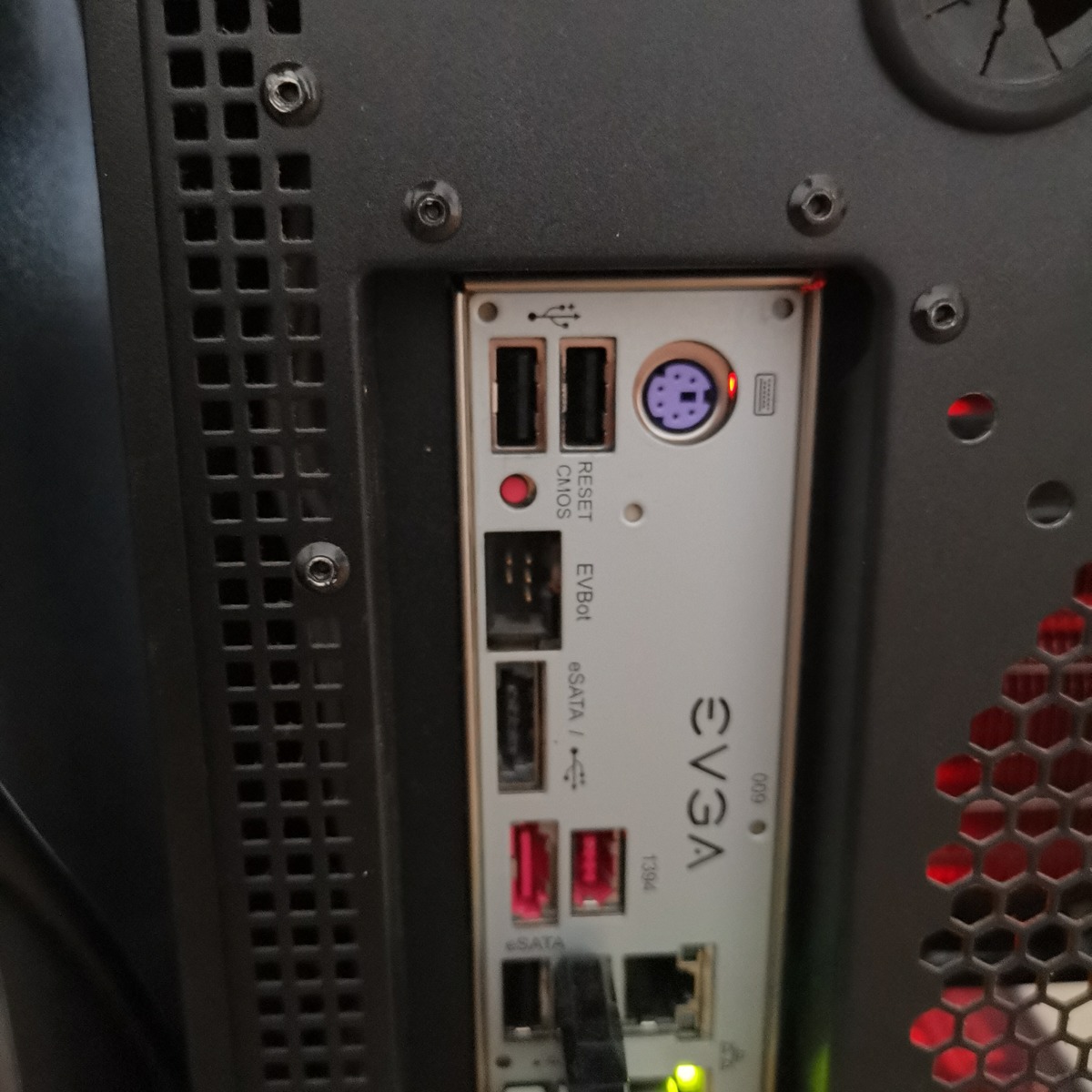

Ich verstehe deine Aufregung jetzt nicht. Rechner haben nach wie vor
PS/2 Anschluss. Gescheite Mäuse können das nach wie vor noch. Dort liegt
ein Adapter in der Schachtel. Darf man bei nem 15,- Chinaböller aber
wohl eher nicht erwarten...
Ich betreibe (m)eine USB-fähige Maus/Trackball schon immer als PS/2
Gerät.

von Rene K. (xdraconix)
Ähm nein?!? Also gerade mal hinter meinen Bürorechner gekrappelt...
Siehe da: keine PS2 Maus und das Mobo hat nun auch schon zehn Jahre auf
dem Buckel. Auch weder meine Laptops noch mein Desktop daheim haben noch
PS2 Anschlüsse... Wie gesagt: letztes Jahrhundert.
Und ja, ich erwarte eher von 15€ Chinaböllern das dort noch solche
Adapter sind, den aktuelle Mäuse haben meist eine eigene Konfigsoftware
dabei. Und ich möchte dir nicht unterstellen das du Google nicht
bedienen kannst. Aber die Kone XtC kostet schon ein bissle mehr 15€...
ein bissle viel mehr. ? Ungefähr das zehnfache mehr.

von Roland E. (roland0815)
150 Tacken für ne Maus? Kann die putzen und Pizza backen? Was muss man
an einer Maus eigentlich noch konfigurieren? Dranstecken und geht.
Laptop haben schon lange nur noch Spielzeugschnittstellen. Das ist kein
Maßstab. Die Dockingstationen haben alle noch beide PS/2. Gescheite
Mainboards auch.
