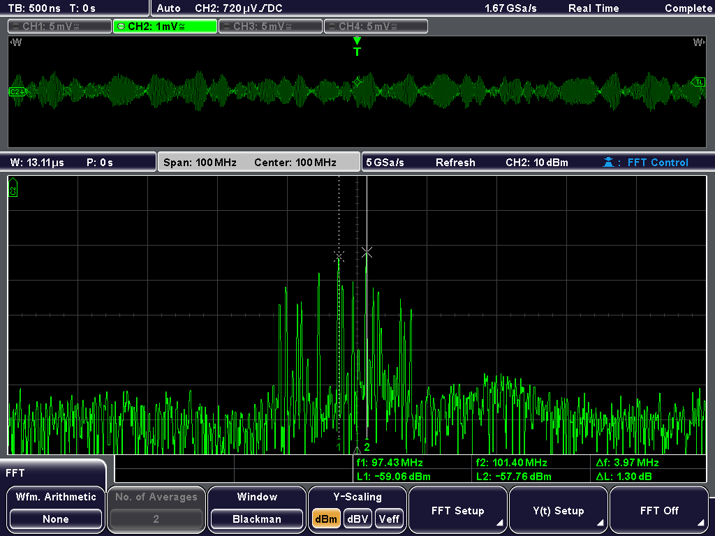

Hallo an Alle, als absoluter Fan analoger Oszilloskope habe ich aus einer Firmenauflösung einen Hameg HM1004-3 für 100MHz günstig ergatter, der meinen 50MHz-Gould OS3300A (läuft über 45 Jahre ohne eine einzige Reparatur!!!) ersetzen sollte. Jetzt ist aber ein sehr störender Effekt aufgetreten, der durch die niedrigere Grenzfrequenz des Gould-Gerätes keine Probleme machte: Messungen kleiner Spannungen werden durch HF-Einstrahlung von UKW-Rundfunksendern massiv gestört. Die Suche nach Störimpulsen, Rauschen usw. bei der Schaltungsentwicklung ist fast unmöglich. Schon ein nirgendwo angeschlossener, aber mit dem Masseclips kurzgeschlossen Tastkopf fängt eine UKW-Signal mit einigen mV ein. Bananenstecker-Laborkabel bringen es locker auf 50mVss und mehr. Je nach Art, Aufbau und Größe der zu prüfenden Schaltung wird die Einstrahlung nochmal deutlich größer. Eine deutliche Verbesserung erreiche ich, wenn ich über einen Widerstand (einige kOhm) in die zu prüfende Schaltung hineinmesse, der bildet halt einen Tiefpass mit der Eingangskapazität. Der "Übeltäter" ist wohl die von hier sichtbare, ca. 18km entfernte, rundstrahlende Sendeanlage auf dem Bonner Venusberg mit mehreren UKW-Sendern des WDR mit zusammen etwa 200KW. Dazu habe ich folgende Fragen: Hat hier im Forum jemand ähnliche Probleme und vielleicht eine Lösung parat? Gibt es vielleicht mehrpolige, steilflankige Tiefpässe als Zwischenstecker zwischen Tastkopf und Oszi-Eingang, die das Signal (Anstiegszeit) nicht übermäßig beeinflussen oder hat jemand einen Vorschlag, wie man so ein Filter optimal dimensioniert? Vielen Dank im Voraus und viele Grüße Gerd

Sind das wirklich UKW-Signale? Wenn der Sender nicht gerade vor der Haustür steht, sieht ein Oszi das nicht mehr, das verschwindet im Rauschen. Ein Spektrumanalyzer sieht sie natürlich, der hat auch eine logarithmische Anzeige, keine lineare. Ich vermute, es sind nahe Störungen von Schaltnetzteilen und ähnlichem.
Christoph db1uq K. schrieb: > Ich vermute, es sind nahe Störungen von Schaltnetzteilen und ähnlichem. Sehe ich auch so, UKW ist als Störer doch recht harmlos. Leistungsüberschlag 200kW im Abstand 18km entspricht bei zweidimensionaler Betrachtung 2kW Entfernung 1,8km 20W Entfernung 118m 0,2W in Entfernung 12m Die beschriebene Verbesserung im Keller kann zB auch am Metalltisch liegen. Oder am DECT-telefon. Oderoderoder. Handy sowieso. Gerd W. schrieb: > Tastkopf: Tastköpfe haben üblicherweise ein ca.10cm langes > Kabelstück mit einer Klemme dran zur Masseverbindung. Wenn ich die > Abgreifklemme mit dieser Masseklemme verbinde, ist der Tastkopf zwar > kurzgeschlossen, aber das Kabelstückchen wirkt halt als Antenne. Nimm genau eine solche Schleife als Richtantenne, und bewege dich damit durch deinen Raum; damit bekommst du die nahen Störer recht schnell aufgespürt. Radaranlagen Auch in Gewässernähe (also dort, wo sich Schiffe meistens rumtreiben) kann sowas zeitweise heftigst reinknallen. Nicht wegen der hohen Leistung, sondern wegen des geringen Abstandes. Bedenke: Bursts nerven beim Messen wesentlich mehr als UKW-artiges Hintergrundgesäusel.

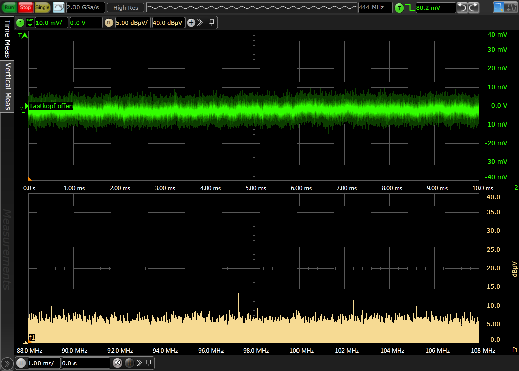

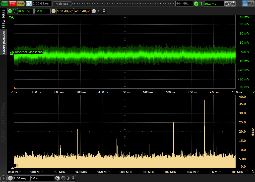

Fehlanzeige schrieb: > Aber kurzgeschlossen sollte hinter einem Tastkopf eigentlich > Ruhe sein. Das ist zumindest bei mir so... Christoph db1uq K. schrieb: > Sind das wirklich UKW-Signale? Anbei eine FFT von einem Scope, an dessen Eingang ein mit dem Masseclip kurzgeschlossener Tastkopf hängt. Ich bin hier ca. 12 km vom Fernmeldeturm Braunschweig-Broitzem und ca. 28 km vom Fermeldeturm Hildesheim-Sibbesse entfernt. Dazu gibt es noch eine Reihe kleinerer Sender diverser Lokalradios. Das UKW-Rundfunkband habe ich hier in praktisch jedem offenen Schaltungsaufbau. Stört aber für gewöhnlich nicht weiter. Wenn ich das Massekabel ein paar Mal um den Tastkopf wickle, ist von dem Spuk kaum noch etwas zu sehen, und wenn ich direkt an der Tastkpfspitze mit einem Draht kurzschließe, ist Ruhe.
Christoph db1uq K. schrieb: > Sind das wirklich UKW-Signale? Ja, ich habe bis vor ein paar Jahren dort an der Reuterbrücke (Südstadt) gewohnt und kann das bestätigen. Auf dem Scope sieht man bei etwas langsamerer Zeitbasis sogar die Schwebungen der verschiedenen UKW-Frequenzen. Mit Spekki waren auch die Frequenzen der diversen UKW-Sender zu identifizieren und bis zur Abschaltung auch der analoge VHF-TV-Sender. Auf dem Spekki konnte ich ausserdem die Handy-Frequenzen sehen, deren Antennen in 100m Entfernung auf dem Dach des Sparkassen und Giro-Verbandes stehen. Gerd W. schrieb: > Schon > ein nirgendwo angeschlossener, aber mit dem Masseclips kurzgeschlossen > Tastkopf fängt eine UKW-Signal mit einigen mV ein. Das Masseschwänzchen ist für solche Frequenzen auch schon viel zu lang. Damit bekommst du auch sonst Impulsverzerrungen. Besser ist eine Koaxbuchse in der Schaltung oder eine Prüfnadel direkt am Tastkopf, die den Massekontakt herstellt. Allerdings haben mich die Rundfunksender nur selten genervt, vermutlich weil ich viel näher dran war, und die in 2km Entfernung auf dem Berg befindlichen Antennen über das Bundesdorf hinweg blasen. Manche Scopes haben ein Tiefpassfilter zur Bandbreitenbegrenzung eingebaut. Gerd W. schrieb: > Ein Serienwiderstand von 220 Ohm (mit 15pF Eingangskapazität fg=50MHz) > brachte scxhon eine deutliche Verbesserung, nur ist mir die > Signalbeeinflussung zu stark; ist halt nur ein Tiefpass 1.Ordnung. Ein > deutlich steileres Filter wäre mir lieber. Wenn du nur sinusförmige Signale anschauen willst... Ansonsten wird dir ein Filter hoher Ordnung die Impulsformen verderben )-:

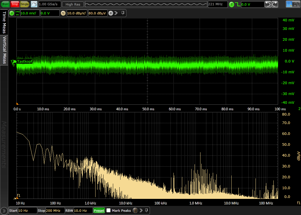

Hier sind in ca. 10 km Entfernung eine handvoll UKW-Sender. Ohne Masseclip sieht man ein paar Linien, die sich das Oszi ausdenkt (wobei ohne Kabel am Eingang sind die auch weg und das Rauschen ist deutlich niedriger). Wenn mit dem Masseclip und der Tastkopfspitze eine Schleife gebildet wird, kann man die Sender in der FFT deutlich sehen, wobei sich das Rauschen im Zeitbreich nicht wirklich erkennbar ändert. Interessant wird es, wenn man den Frequenzbereich der FFT mal signifikant erweitert: Da gibt es Störsignale, die deutlich stärker sind, als die UKW-Sender (bei Feldgrößen 20 dB = Faktor 10). Gerd W. schrieb: > Zur Spektralanalyse: Habe mir ein entsprechendes Gerät geliehen, > kurzgeschlossenen Tastkopf dran und siehe da: > 1live, WDR1 bis WDR4, alle sind da. Mit welchem Pegel? Und wie sieht es zwischen 100 kHz und 80 MHz aus? Gerd W. schrieb: > Ich wohne zum Glück in einem > freistehenden Einfamilienhaus und habe von der Heizung bis zur Fritzbox > alles abgeschaltet, es hat sich aber nichts geändert. Oszi auf Batteriebetrieb? Sonst hängt das immer noch am Stromnetz, welches möglicherweise als Freileitung ausgeführt ist und eine gute Antenne ergibt...
Die Pegel habe ich nicht mehr im Kopf und den Analysator hatte ich mir damals nur geliehen. Wenn ich aber einen RC-Tiefpass mit fg= ca. 30-40MHz zwischen Tastkopf und Scope schalte, ist die Störung deutlich kleiner. Was ich ohne Filter auf dem Scope sehe, liegt auch nur irgendwo um 100MHz, niedrigere Frequenzen sehe ich nicht oder sie sind so klein, dass sie nicht mehr stören. Was unser Netz hier angeht: Wir haben hier Erdleitungen und der zuständige 10KV-Trafo steht 200m entfernt. (auch die 10KV-Einspeisung dieses Trafos geht über ein Erdkabel) Ein Versuch mit meiner "Tastkopf-Antenne" im Keller in unmittelbarer Nähe zur Panzersicherung zeigte keinerlei Einstrahlung. Ich bin mir zu 100% sicher, dass die Störung nicht über's Netz kommt, denn im Keller ist alles weg.
