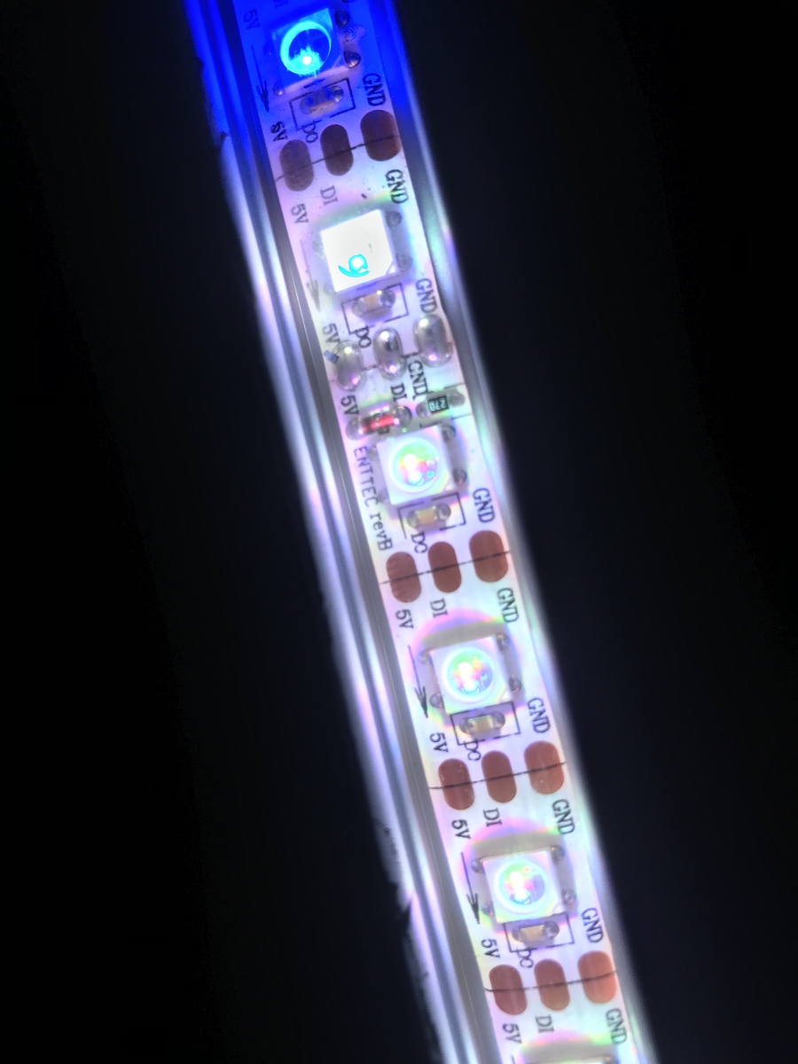

Hallo. Wahrscheinlich eh selbsterklärend aber ich wollte mal sichergehen ob es sich hier tatsächlich um eine Schutzschaltung gegen Stromspitzen handelt. Es sind enttec pixel strips und bei genauem hinsehen merkt man, dass die 5m Stripes aus jeweils 1m langen Teilstücken bestehen. Bei jeder Verlängerung sind dann er Widerstand und die Diode integriert. Am Anfang vom Streifen kann ich das durchaus nachvollziehen, aber warum bei jeder Lötstelle? Übrigens wunderbare stripes. Kein Flackern, keine Ausfälle, gar nix. Dafür auch der happige Preis. Danke, lg

Luxi L. schrieb: > Am Anfang vom Streifen kann ich das durchaus nachvollziehen, aber warum > bei jeder Lötstelle? Weil in der Produktion keiner weiss, welcher Streifen bei zusammensetzen am Anfang und welche in der Mitte landen.
gut... macht sinn... mal weiter gedacht, wie müssten der Widerstand und die Diode dimensioniert sein wenn man mit 12 statt 5V arbeitet?
Problem bei den WS2812B LEDs ist, dass eine fehlerhafte Verbindung z.B. Datenausgang -> Masse gerne mal kaskadiert und den ganzen Streifen tötet. Da fällt dann zuerst die letzte LED aus, dann die vorletzte usw. Der Widerstand begrenzt jetzt einfach den Ausgangsstrom auf der Datenleitung. Dadurch zerlegst du dir im Zweifel nur das letzte Stück des Streifens. Die Diode wird vermutlich ein Verpolschutz sein. Mit 12V kannst du den Streifen gar nicht erst betreiben. Da steht nicht grundlos 5V drauf. Da musst du entweder die Spannung runterregeln oder einen 12V Streifen verwenden.

Ntldr -. schrieb: > Die Diode wird vermutlich ein Verpolschutz sein. Klemmdiode Di auf V+! Würde ich mal stark vermuten.

Luxi L. schrieb: > Am Anfang vom Streifen kann ich das durchaus nachvollziehen, aber warum > bei jeder Lötstelle? Vermutlich, damit man sie von einer 1000 Meter Rolle nach bedarf abschneiden kann.
