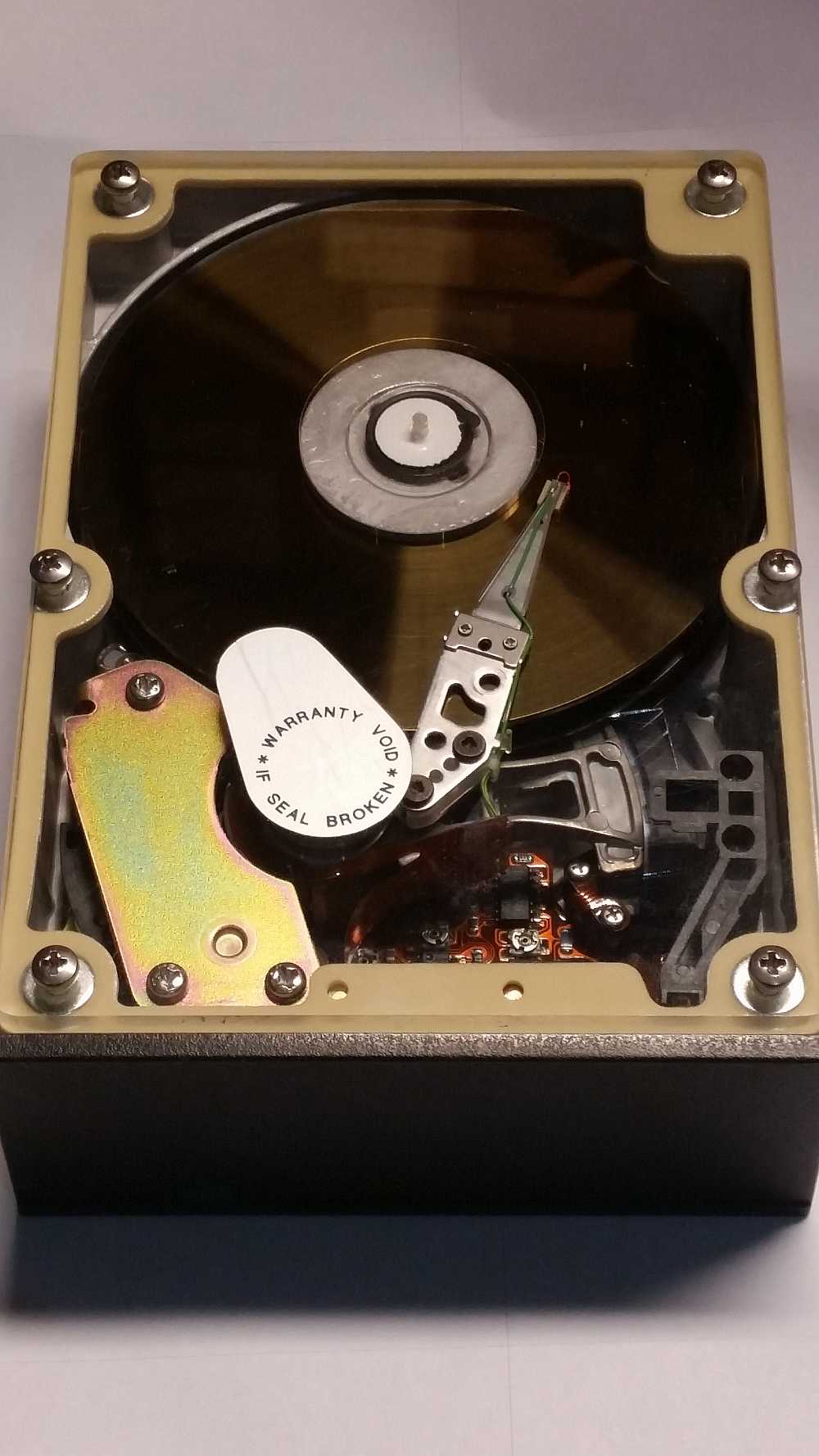

Hallo, ich habe eine nun schon etwas ältere Laptop-Festplatte seit Jahren hier rumliegen (Laptop gekauft 2006). Da noch ungesicherte Daten drauf waren, hatte ich extra einen Adapter gekauft mit der ich sie an meinen jetzigen PC anschließen kann. Bei dem Versuch einer Datensicherung vor einigen Jahren bin ich wohl zu stümperhaft vorgegangen: Habe es einfach mit Copy & Paste versucht, beim Kopiervorgang ist dann jedes mal der PC abgestürzt... Nun hatte ich die Laptop-Festplatte längere Zeit hier rumliegen, dann ist sie mir einmal runtergefallen. Seither wird sie vom PC nicht mehr erkannt. Ist wohl was kaputt gegangen. Wenn auch nichts Offentsichtliches, wenn ich sie leicht bewege höre ich zumindest keine Teile in der Festplatte "klackern". Frage mich, was da kaputt gegangen sein könnte (was mechanisches?) und ob ich das vielleicht nicht mit eigentn Mitteln reparieren könnte, um die Daten so doch noch zu sichern? Ich bin für jeden Hinweis dankbar! :) Grüße, Hans

Ein mechanischen Schaden kann ein Laie nicht reparieren. Man benötigt einen Reinraum sowie die nötigen Ersatzteile. Es gibt Firmen welche sich auf Datenrettung spezialisiert haben, das wird aber alles andere als günstig. Muß man dann halt abwegen, Daten oder Geld :-(
Btw. früher in der Jugendzeit mit LAN-Parties hatte ein Freund eine streikende HDD. Er hat sie im Betrieb einfach auf den Kopf gedreht und einen kleinen "stups" gegeben, die lief tatsächlich wider an. Empfehlenswert ist das allerdings nicht, früher oder später gibt es lustige Musik welche von dem Lese Schreibkopf erzeugt wird :-)

Holger L. schrieb: > Sorry, aber da muß ich dir wehement widersprechen. Muss, vehement. Allerdings hatte ich mal genau das: eine Platte ließ sich nur noch tiefgekühlt ansprechen. Habe einige Anläufe gebraucht, bis ich mit dd_rescue alles zusammen hatte. Bei mechanischer Beschädigung halten sich die Erfolgsaussichten damit jedoch in Grenzen.
Holger L. schrieb: > Er hat sie im Betrieb einfach auf den Kopf gedreht und einen kleinen > "stups" gegeben, die lief tatsächlich wider an Das scheint nicht so ungewöhnlich zu sein, hatte ich auch schon bei 2 Platten. Der Lesekopf verkantet sich da wohl im Home-Slot und kommt aus eigener Kraft nicht mehr raus.

Ich hab um die Jahrtausendwende herum mal eine Platte die nicht mehr anlief aufgeschraubt, die Platten leicht gedreht und etwas am Lesekopf hin und her gewackelt und tada - ging wieder und dann schnell die Daten runterkopiert. Waren glaube ich 2 - 4 GigaByte oder sowas. Bei einer modernen 2 TeraByte Festplatte wird das weniger gut funktionieren. Wegen Datendichte - da können schon kleinste Staubpartikel sehr großen Schaden anrichten... von den mit Helium gefüllten Teilen will ich gar nicht erst anfangen. Bei ner Platte von 2006... ist halt irgendwo dazwischen.

Hans M. schrieb: > Nun hatte ich die Laptop-Festplatte längere Zeit hier rumliegen, dann > ist sie mir einmal runtergefallen. Wenn sie nicht gerade im laufenden Betrieb runter fällt, sollte eine Laptop-Festplatte das eigentlich aushalten. > Seither wird sie vom PC nicht mehr erkannt. Was heißt "nicht erkannt"? Zeigt Windows keinen Laufwerksbuchstaben? Meldet Linux im Syslog nichts über die Platte? Wird sie im BIOS nicht angezeigt? > Ist wohl was kaputt gegangen. Wenn auch nichts Offentsichtliches, wenn ich > sie leicht bewege höre ich zumindest keine Teile in der Festplatte > "klackern". Sofern durch den Sturz jetzt irgendwas festklemmt, wird man auch nicht "klackern" hören.

mech schrieb: > Das scheint nicht so ungewöhnlich zu sein, hatte ich auch schon bei 2 > Platten. Der Lesekopf verkantet sich da wohl im Home-Slot und kommt aus > eigener Kraft nicht mehr raus. nein, die HDDs polieren im Laufe der Zeit die Schreibköpfe, wenn die Platte warm ist und die Köpfe auf der Platte geparkt wurden, konnte es passieren, dass die Köfte sich beim Ablühlen auf der Oberfläche festgesaugt haben, dann konnte man die mit etwas anschubsten wieder zum Laufen bekommen. Ich habe früher, als die Datendichte noicht so hoch war viele Daten gerettet, indem ich die HDDs geöffnet habe und so auf dem Schreibtich betrieben habe. Leider geht das mit den heutigen HDDs nicht mehr. Das Klackern bei einer 2,5" HDD kann auch von dem Kunststoffriegel kommen der murch die Luftverwirbelung der drehenden HDD beim Ausschalten den Kopf nach aussen in die Ruheposition fährt

Hans M. schrieb: > Nun hatte ich die Laptop-Festplatte längere Zeit hier rumliegen, dann > ist sie mir einmal runtergefallen. Seither wird sie vom PC nicht mehr > erkannt. Läuft die Festplatte noch an? Vielleicht ist sie auf den Steckkontakten gelandet und dabei sind die Lötstellen der Stecker auf der Platine gebrochen. Schau einfach mal nach ob überhaupt Spannung anliegt.
