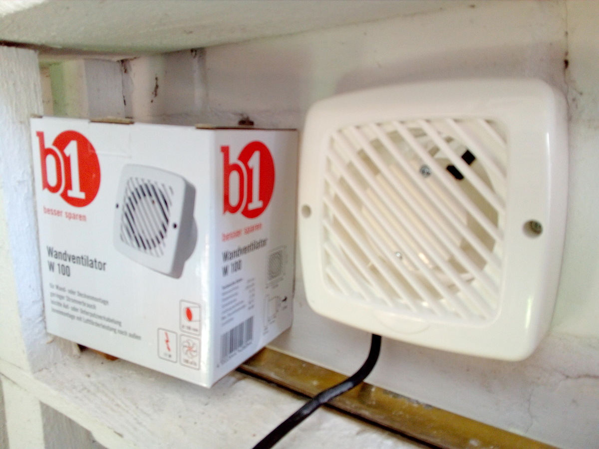

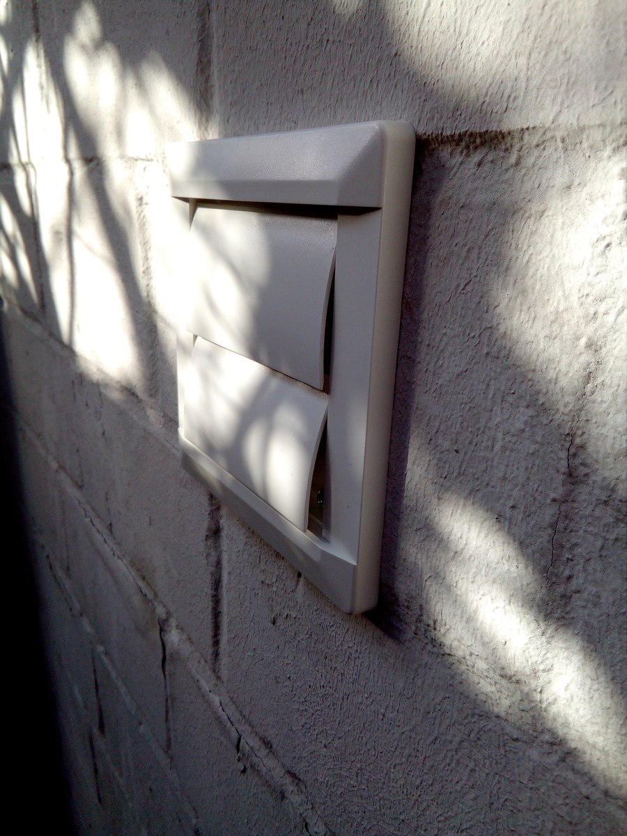

Habe beim Toom einen Wandventilator W100 gekauft, 13,79€. Beim Hagebaumarkt eine Lüftungsklappe, 8,99€. Auf den angehängten Bildern sieht man das Zeug. Auf der Ventilator Verpackung steht 100m^3/h, daraus berechne ich eine Windgeschwindigkeit von ~3,5m pro Sekunde. Aber die Lamellen der Lüftungsklappe gehen kaum auf, wenn der Ventilator in Betrieb ist, siehe Bild im Anhang. Was tun, Ventilator oder Lüftungsklappe austauschen?
schau dir mal den Druckverlust über die Jalousieklappe an und gehe damit in die Kennlinie des Ventilators. Bei 50 Pa ist der Volumenstrom auf 0 zusammengebrochen. Die 100 m3/h gelten für "frei blasend" aka Druckverlust der Strecke 0 Pa PS.: Bei Baumarktware bekommst leider selten Kennlinien.
Ich könnte mir vorstellen das die Lamellen noch eiNen "klapperschutz" haben. Kleine Federn oder Gewichte die verhindern sollen das es bei jedem Windhauch klappert. Das Moment muss man dann auch noch überwinden.

Heizer auf der Elektrolok schrieb: > Aber die Lamellen der Lüftungsklappe gehen kaum auf, wenn der Ventilator > in Betrieb ist, Wird wohl reichen, um das bischen Luft rauszulassen, das der Lüfter rausstösst.
MaWin schrieb: > Heizer auf der Elektrolok schrieb: >> Aber die Lamellen der Lüftungsklappe gehen kaum auf, wenn der Ventilator >> in Betrieb ist, > > Wird wohl reichen, um das bischen Luft rauszulassen, das der Lüfter > rausstösst. Es wäre halt interessant zu wissen ob der Raum zum Zeitpunkt der Beobachtung an anderer Stelle Luft ziehen konnte. Wenn der Raum keine weiteren nennenswerten Verbindungen zur Aussenluft hat und die Zugangstüre geschlossen war, könnte es sein dass sich nach dem Einschalten nur kurzzeitig etwas an der Klappe rührt.

Magnus M. schrieb: > Es wäre halt interessant zu wissen ob der Raum zum Zeitpunkt der > Beobachtung an anderer Stelle Luft ziehen konnte. Wenn der Raum keine > weiteren nennenswerten Verbindungen zur Aussenluft hat und die > Zugangstüre geschlossen war, könnte es sein dass sich nach dem > Einschalten nur kurzzeitig etwas an der Klappe rührt. Ob die Tür von dem Raum offen oder geschlossen war, macht keinen sichtbaren Unterschied.

Heizer auf der Elektrolok schrieb: > Ob die Tür von dem Raum offen oder geschlossen war, macht keinen > sichtbaren Unterschied. Dein 14 Euronen Teil macht sicher Krach, aber Luft kann so ein Spielzeug nun wirklich nicht gegen eine Druckdifferenz grösser 0 fördern. Du hast einen Axialventilar mit ungekrümmten Schaufeln gekauft. Schau dir mal die Kennlinien eines Soler & Palau TD 160/100 an: https://www.solerpalau.com/en-en/in-line-duct-fans-td-160-100-n-silent-230v50hz-re/#product_section_description Der macht bei 50 Pa immerhin noch 45 m3/h. Dann schau mal die Kennlinie einer Lindab DOSU Rückschlagklappe an: https://itsolution.lindab.com/LindabWebProductsDoc/PDF/Documentation/ADS/de/Technical/05-Dampers-and-measure-units-ads.pdf im horizontalem Einbau braucht die 18 Pa um aufzumachen. Deine Plastejalousieklappe braucht sicher mehr. und ja: keine Abluft ohne Zuluft - Gebäude sind keine Luftballons
