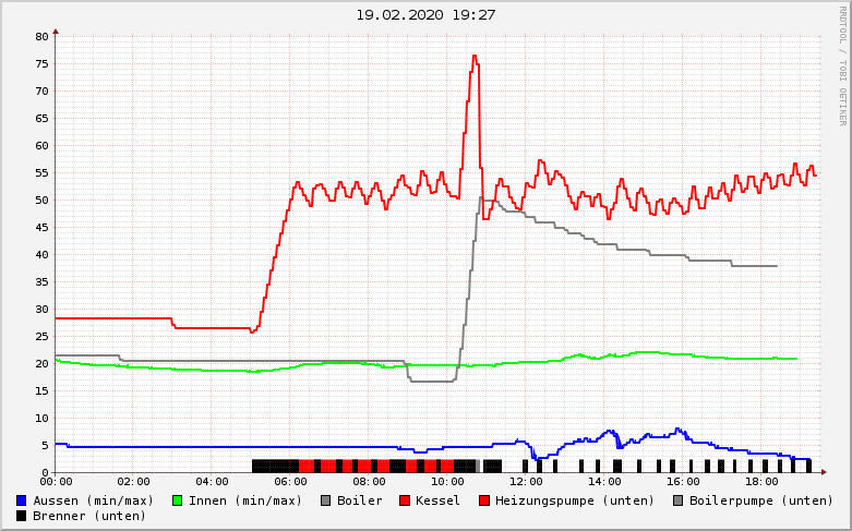

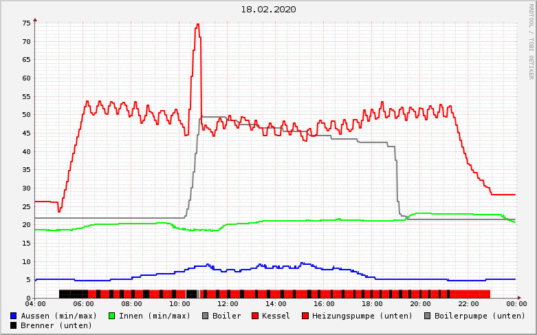

von Udo S. (urschmitt)
A. K. schrieb:
> Das dich was lohnt?
Wenn ich das Diagramm richtig lese geht deine Zimmertemperatur bei
Nachtabsenkung schnell um 3-4K zurück. Bei Auusentemperatur von 5°C und
Innentemperatur von 22° (vorher) und 18°C (nachts) bedeutet das, dass du
eine Differnztemperatur vor der Absenkung von 17K und nach er Absenkung
von 13K hast. Venn du jetzt die 17K als 100% setzt dann hast du Nachts
13/17 = 76% der Verluste vor der Absenkung, also gute 20% Ersparnis über
die Nacht.
Ich hoffe ich hab mich jetzt nicht verrechnet :-)
von (prx) A. K. (prx)
Die Steuerung ist zwar von mir, ich lebe aber nicht dort. Die
Zimmertemperatur wird natürlich auch von anderen Vorgängen im Raum
bestimmt, die ich nicht kenne. Beispielsweise Durchlüften.
Aussagekräftiger ist daher die Temperaturdifferenz zu morgens vor
Heizbeginn und der Gradient im meist nicht dargestellten Teil in der
Nacht. In diesem Bild wird es deutlicher.
In der Küche - nicht grafisch erfasst - ist abends weniger los:
18.02.2020 22:05:10: Küchentemperatur: 20.7°
18.02.2020 22:57:06: Heizungspumpe: Aus
18.02.2020 23:43:48: Küchentemperatur: 20.5°
19.02.2020 00:26:18: Küchentemperatur: 20.3°
19.02.2020 04:39:02: Küchentemperatur: 19.5°
19.02.2020 05:00:00: Heizung: Ein
