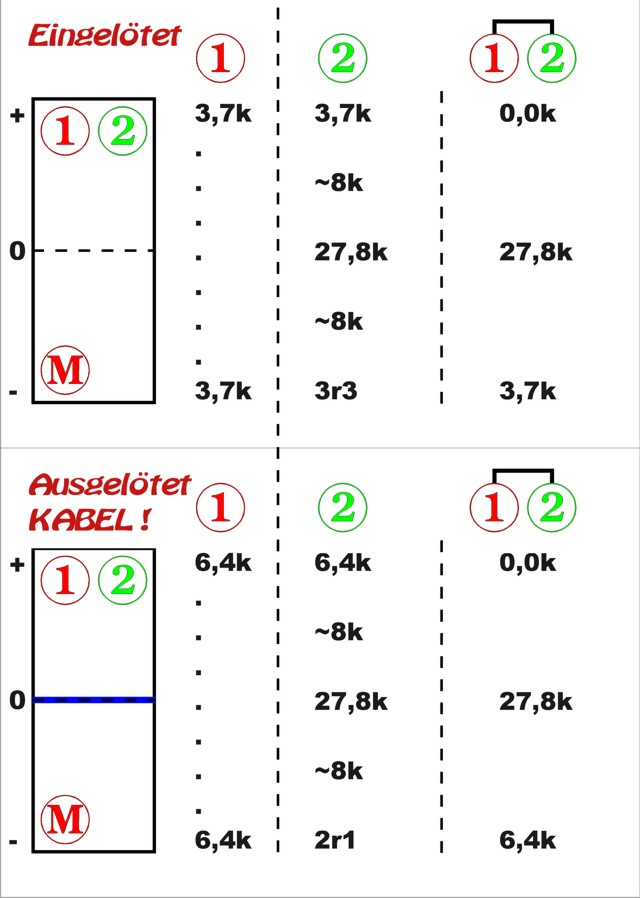

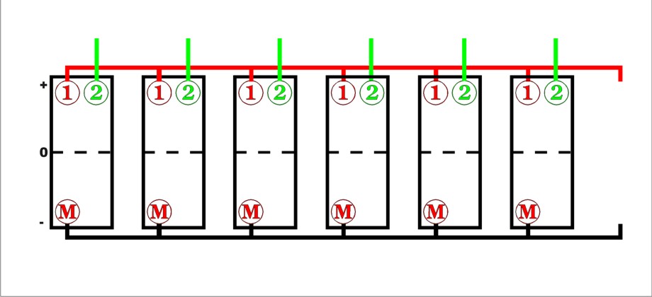

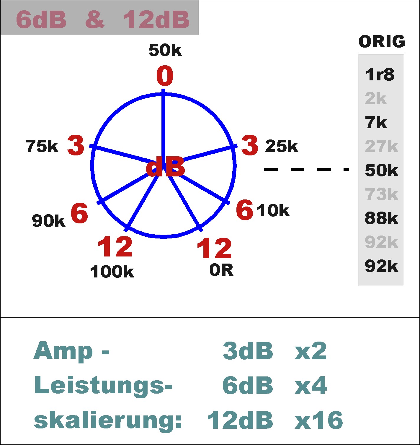

Es handelt sich um einen Doppelmono-Equalizer. Ich möchte die Mono-Schiebepotis durch Stereo-Drehpotis ersetzen. 15 Potis - unbekannten Wertes - befinden sich auf 1 Platine. Masse (M) und Plus (1) sind jeweils parallel. Der Abgriff (2) aber gesondert. Das ergibt handliche 17 Leitungen. Trennt man nun (M) und (1) Kabel vom Motherboard: ergibt sich der doppelte Leiterbahn-Widerstand. Aber der nichtlineare Potiverlauf bleibt trotzdem weiterhin bestehen!!! Frage: a) Sind das nun 56k oder 100k- Potis ? 1/ (1/ 56k * 15) = 3,73k 1/ (1/100k * 15) = 6,67k b) Warum sind in der Mitte aber trotzdem immer 28k ? Beziehungsweise auf 1/4 und 3/4 ungefähr 8k ? Ich verstehe die Funktionsweise 'dieser Potis' einfach nicht. Kann mir das jemand erklären ?
Kraxi schrieb: > Ich verstehe die Funktionsweise 'dieser Potis' einfach nicht. Und ich verstehe deine Grafik nicht. Miss doch einfach bei ausgelötetem Poti den Widerstand von 1 nach M, dann hast du den Wert. Und dann bring das Poti in Mittelstellung, und miss von 1 nach 2, und von M nach 2. Wenn diese beiden Werte gleich sind, ist es lin. Wenn nicht, ist es log.
Kraxi schrieb: > Trennt man nun (M) und (1) Kabel vom Motherboard: ergibt sich der > doppelte Leiterbahn-Widerstand. Aber der nichtlineare Potiverlauf bleibt > trotzdem weiterhin bestehen!!! Irgendwie logisch, oder? > a) Sind das nun 56k oder 100k- Potis ? Es sind 96k Potis. Denn 15*6k4 = 96k > b) Warum sind in der Mitte aber trotzdem immer 28k ? Diese Mitte ist nicht in beiden Fällen (M-2 bzw 1-2) die selbe Position, sondern lediglich das Widerstandsmaximum. > Kann mir das jemand erklären ? Zeichne dir mal einen Schaltplan mit 1 Poti und einem parallel geschalteten 6k8 Widerststand (96/14). Und dann zeichne die 3 relevanten Stellungen ein:

Da sind also offenbar auch noch ein paar Messfehler drin... Am einfachsten wäre es da übrigens, eines der Potis auzubauen, oder wenigstens noch den Pin 1 oder den Pin M zu isolieren. Dann kannst du es unabhängig von der umgebenden Beschaltung durchmessen

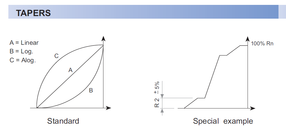

Achim B. schrieb: > Wenn nicht, ist es log. nichtlinear auch noch: positiv oder negativ logarithmisch, exponentiell oder S-förmig https://de.wikipedia.org/wiki/Potentiometer#Widerstandsverlauf
Ich antworte mal schnell :
@Achim B. : Es geht nicht um 'lin' oder 'log' - auch 'log' ist "linear".
Zumindest bei Potis in handelsüblicher Massenware (30 Potis incl.
Motherboard ,im MetallGehäuse um 100,-). Weshalb spezielle
Widerstandsverläufe (@Motortester) eher ausscheiden.
Freilich ums 'auslöten' wird man nicht mehr herumkommen. Dieses Gerät
hat den großen Vorteil, daß es mit den Potiplatinen verkabelt ist. Also
ein Umbau recht einfach wie übersichtlich ist.
>> @Lothar : Keine -gröberen- Meßfehler.
Da ist auch keine weitere Beschaltung.
M-M-M-M-M.... | 1-1-1-1-1.... | 15x Abgriff
Ich verstehe deine Grafik noch nicht ganz, aber das hab ich mir auch
gedacht, daß einerseits der Platinen-Parallelwiderstand (M-1) und
andererseits der Solo-Poti-Widerstand (M-2 bzw. 1-2) sich gegenseitig
beeinflussen. Und daher gegengerehnet werden müssen . Aber zu -einer
Lösung- wie es mittig zu #28k# kommen soll, bin ich -frühmorgens- auch
nicht gekommen.
SICHER ist jedenfalls, daß der eingestellte Widerstand (+/- dB) auch
nach dem Aus-Einschalten korrekt wiedergegeben wird, weshalb eine allf.
'Bewegungssensorik' nach Encodervorbild ausscheidet.
Kraxi schrieb: > M-M-M-M-M.... | 1-1-1-1-1.... | 15x Abgriff M und 1 war Mainboardseitig abgelötet. Möglicherweise fließt aber der Meßstrom über (M) und die 15 Abgriffe zurück? Folglich: die restlichen (=> Poti-Stellung) 14 Potiwerte das Meßergebnis regelrichtig beeinflussen. Es übersteigt einfach mein Vorstellungsvermögen.
Siehe Potiplatinen-Schema Also die 'Null-Werte' 2r1 und 3r3 aufgrund der Gesamt-Potistellungen 'entstanden' ? Diese durch die 'eiserne Meß-Unhandlichkeit' entstanden.

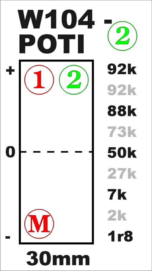

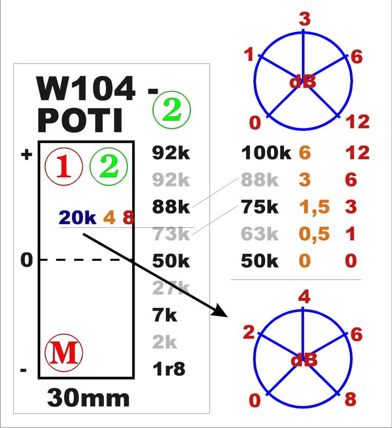

Ich hab nun voller Mut und Zuversicht das Poti ausgelötet. Es trägt unterseitig die Bezeichnung W104. Der Widerstandsverlauf ist wie dargestellt. Billige lineare China-Potis mit Vorwiderstand greifen nicht mehr. Womit sich die Sache quasi selbst verspeist hat . ----------------------------- @ Armin B.: Behringer-Fan der ersten Stunde ! Ist ein AmericanAudio XEQ-152B , kein Vergleich zum https://www.amazon.de/Behringer-FBQ1502HD-Ultragraph-Graphic-Equalizer/dp/B019Q44E98/ref=sr_1_11?__mk_de_DE=%C3%85M%C3%85%C5%BD%C3%95%C3%91&keywords=American+Audio+XEQ-152B&qid=1582137230&sr=8-11 'der' rauscht wirkllich deutlich mehr ... aber der Norm-Output ist auch rund 1000mal höher. Hab ich dir wieder seitwärts eine reingewischt . Alter Haudegen.
Es gibt tatsächlich noch eine Lösung die ich bald ausprobieren werde,
weil es dem Grundgedanken präziser Klangregelung zur Gänze entspricht.
>>>> Vorwiderstand plus 20k-lin -Poti.
Das entspricht einem ziemlich linear regelbarem Bereich von
0 bis 4 bzw. 8 dB, da Log-Potis in diesem Bereich kaum 'log' arbeiten .

Kraxi schrieb im Beitrag #6156820: > 2.) BILD: Wenn ich die 15*100k-Potis nun durch 15*20k-Potis ersetze - > und in die (M)-Leitung einen bloßen 5,33k-Widerstand 'implementiere' > ergibt das dann dieselbe Schaltung ? Sieh dir mal übliche Equalizer an: https://www.mikrocontroller.net/attachment/271227/img009.jpg http://electronicscheme.net/wp-content/uploads/2009/02/2x10-band-graphic-equalizer-schematic.jpg https://www.elektropage.com/images/ic/TL074_10_band_Equalizer_ZF33B.gif Wenn deiner ähnlich aufgebaut ist, dann lautet die Antwort: nein, das geht so nicht. Schon, weil du die Potis nicht einfach als "Gesamtheit" betrachten darfst (auch wenn die zusammengeschaltet sind und auf der selben Platine sitzen), weil ja jedes einzelne Poti in seinem Frequenzbereich wirkt. > Einer Verwendung von 20k-lin statt 100k-log steht als wenig entgegen. Das kommt durchaus auf die gesamte Schaltungsauslegung z.B. der Rück- und Mitkoppelnetzwerke an. > bei Umbauten hab ich noch so meine Probleme! Du musst dazu schon ein wenig mehr von der Gesamtschaltung wissen und herauszeichnen. Denn das was du hier versuchst, ist ja, wie wenn du andere Autoreifen nur anhand des Nabenlochkreises auswählen würdest: wenn die Reifen auf die Radnabe passen, dann wird das schon gehen!

Aber statt je einem 100kOhm lin Poti einfach ein 47kOhm lin Poti und 47k
Festwiderstand zu nehmen und entsprechend zu verschalten, waere bestimmt
zu einfach. Und nicht logarithmisch genug.

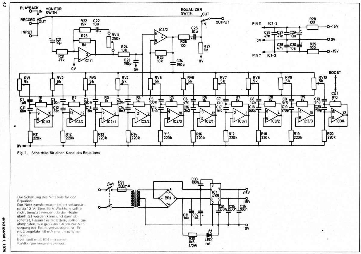

Moin, Kraxi schrieb im Beitrag #6157006: > Das ist ja das Problem. Ohh Schaltpläne? zeichnest halt mal den > Schaltplan für 2x15 Bänder mit dem 5-er Chip. Achte auf den Q-Faktor Das ist doch die Allerweltsschaltung mit Gyratoren. In dem ROHM Chip halt mit Gyratoren aus jeweils einem einzelnen Transistor. Das ist wirklich keine Raketenwissenschaft mehr. > Kannst ja gleich einen vollparametrischen EQ draus basteln oder > wahlweise einen zum Umschalten zwischen GEQ- und PEQ-Modus. Das koennte ich tatsaechlich machen. Aber da ich grad weder privat Bock drauf hab' und auch mein Scheff eher nicht kommen wird und sagen, dass ich sowas entwicklen soll, lass' ich das bleiben. Gruss WK
Dergute W. schrieb: > In dem ROHM Chip > halt mit Gyratoren aus jeweils einem einzelnen Transistor. Ich glaube eher, dass es sich um 4fach-OpAmps handelt, wie in den von Lothar verlinkten Schaltbildern. Von ROHM gibt/gab es aber tatsächlich solche "fertigen" EQ-Chips im SIL-Gehäuse. Hat man gerne für 5fach EQs in Ghettoblastern und ähnlichem verwendet.
Ich habe so einen EQ mal auf digitale Kontrolle umgebaut, indem ich die Schieberegler durch jeweils einen Schalter aus 4053 ersetzt habe. (Jeder 4053 kann also 3 Schieber ersetzen) Treibt man die Schaltfrequenz hoch und macht die per PWM einstell- und abspeicherbar, ist so ein EQ komplett fernzusteuern.
