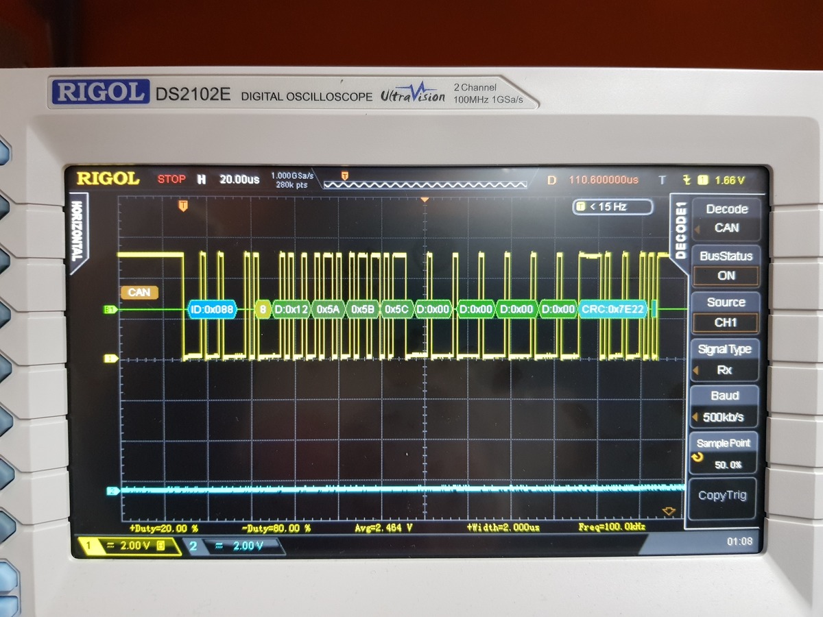

von Jens (Gast)
Hier noch ein Bild vom Oszi, direkt gemessen am PIN A11.
Das passt aus meiner Sicht.
VG Jens

Und was sagt dein Debugging? Hast du ein Oszilloskop? Dann lass dir doch
mal den Takt ausgeben und schaue.

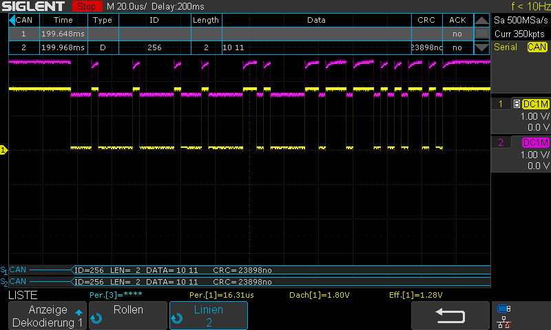

von Philipp V. (brain_pain)
Rainer B. schrieb:
> Was zeigt das Oszi denn da? Das Tx-Signal vom Sender-Board oder das
> RX-Signal vom Empfänger-Board?
Das Siganl zeigt das CAN Low Signal.
Im jetzigen Anhang zeigt das lilane signal weiter das CAN Low Signal und
das gelbe Signal das Rx Signal nach einem Spannungsteilerverhältnis von
1:1
Die Widerstände habe ich auch drin an jedem Ende.
Die Clock Konfiguration habe ich über CubeMX eingestellt und sie seit
meinen Versuchen im Loopback Modus nicht mehr geändert. Dabei hat es
keinerlei Störungen gegeben, weshalb ich auch annehme, dass die
Konfiguration so funktioniert. Kann natürlich auch sein, dass ich
unrecht habe.
Einen Debugger habe ich noch nicht.
Mit deiner vorgeschlagenen Methode bin ich leider auch nicht weiter
gekommen.

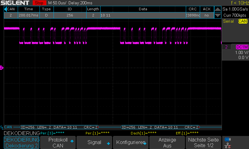

Okay kleine Edit,
ich bin davon ausgegangen, dass ich die Rx Spannung über den
Spannungsteiler halbieren muss. Jetzt ist mir aufgefallen, dass der
Transceiver eine andere Spannung ausgibt, als die von der ich
ausgegangen bin.
Long Story short, ich habe mir den Spannungsteiler gespart und es findet
eine Übertragung statt.
Zwar ist diese noch irgendwo fehlerhaft aber das ist hoffentlich ein
lösbares Problem.
Ich bedanke mich für eure Ratschläge!
