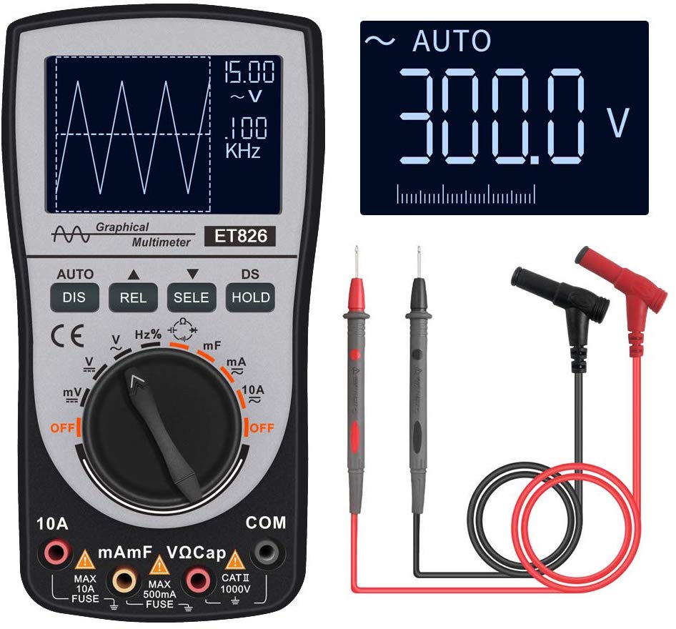

Hallo, ich suche ein empfehlenswertes Handheld Oszilloskop in der Größe und Form eines Digitalvoltmeters. Leider gibt es soviel Zeug, mir fehlt noch der Überblick. 1MHz Bandbreite sollte OK sein. Ich würde Signale von 100mV bis Steckdose anschauen wollen. Das Gerät sollte Batterien eingebaut haben. Meßstrippen wie beim DVM, am liebsten mit aufsteckbaren Krokodilklemmen. Aber das mit den Krokodilklemmen ist auch schnell selbstgebastellt.

Es gibt ziemlich viel schlechtes Zeug in dem Bereich. Ich bezweifel mal, dass du 4000 Euro für ein Keysight U1610A zahlen möchtest. Dann bleiben nur Billigheimer. Ein Siglent SHS806 kostet nur ein Zehntel des Keysight, 400 Euro. Dann geht es rapide Abwärts. Nicht so sehr mit dem Preis aber der Funktion, z.B. UNI-T UT81B (200 Euro) und dann kommt der Absturz mit all den mini, pocket, nano DSOs, egal ob noch eine Marke wie All-Sun EM125 oder FNIRSI-5012H drauf steht oder ein generisches DSO<zahl>. Alles Müll.
Fluke Scopemeter? Für Messungen an der Steckdose sollte mindestens CAT III auf dem Gerät stehen: https://de.wikipedia.org/wiki/Messkategorie
Die CAT ist bedeutungslos, nur Marketinggewäsch. Entscheidend ist der maximale Spannungsmessbereich.
qwertz schrieb: > Die CAT ist bedeutungslos, nur Marketinggewäsch. Entscheidend ist der > maximale Spannungsmessbereich. ahhahahahahahahhaha Ja genau, nicht.
