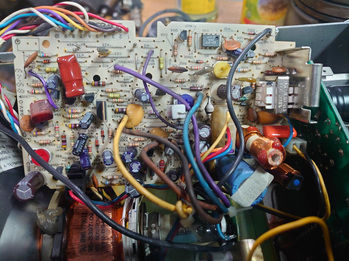

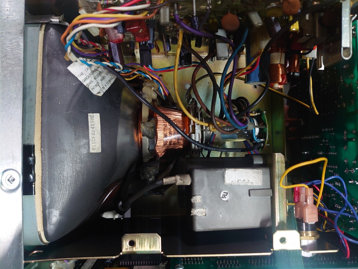

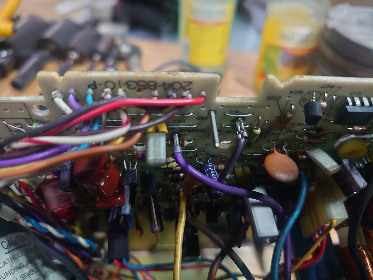

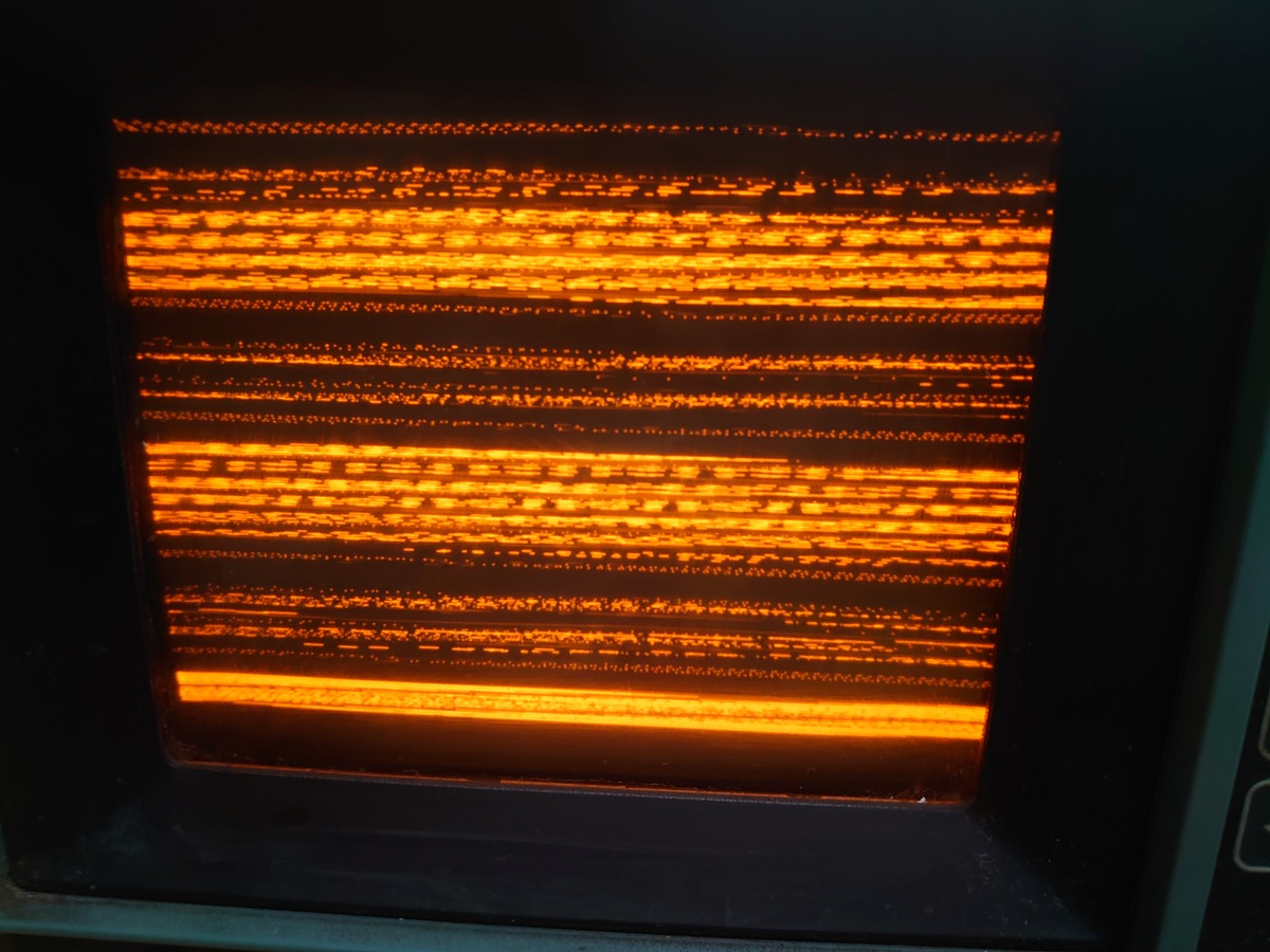

Hallo werte Forumsgemeinde, Ich möchte mich kurz vorstellen ich bin 31 Jahre alt aus Thüringen und bastel in meiner Freizeit ein bisschen an Elektronik und zerspane ein paar Sachen mit einer Drehmaschine an dieser habe ich eine digitalanzeige mit crt monitor (acu rite turnvision) leider funktioniert diese seit ein paar Tagen nicht mehr Das Bild ist total verzerrt und scheint durchzulaufen als wenn die synchronisierung nicht mehr passt wenn ich Tasten bestätige ändert sich das bild also ist ein fehler von der bilderzeugung auszuschließen oder sehe ich das falsch? Ich habe folgen Messgeräte / Ausrüstung zur Verfügung Labornetzteil lötstation oszi mit komponententester Multimeter Meine frage an euch kann mir vieleicht jemand ein tipp gehen wie ich da mit dem suchen vorgehen bzw wo ich suchen muss? Bisher habe ich noch keine reperaturerfahrung an crts Gesammelt... Falls mir Jemand antwortet bedanke mich schonmal im voraus :-)

Sieht irgendwie nach schlechter/nicht funktionierender Horizontal-Synchronisation aus, Bildzeilen kommen jeweils verschoben. H-sync Poti suchen und schauen, obs besser wird?

Hallo vielen Dank für deine Antwort, das hsync poti habe ich schon geprüft und verdreht das Bild bleibt dann kurz stehen aber die Zeilen sind dann immer noch wild verschoben man kann dann aber den bild Inhalt so ungefähr deuten
Hallo, Ok dann werde ich jetzt einfach erstmal alle Kondensatoren der Reihe nach Durchmessen, ich dachte es gibt da eine art Ablauf wo man zuerst schauen sollte die Platine auf den Bildern ist ja das komplette Chassis soviel ist da ja zum glück nicht verbaut
Moin, Ich tendiere vom Bild her auch zu dem H-Sync Problem. Da wuerde ich zu messen anfangen, also gucken, ob die Syncsignale entweder im Video drinnen sind (BAS) oder getrennt davon z.b. als eigenes TTL Signal. Und da mal gucken, ob da noch ein vernuenftiger H-Sync vorhanden ist. Da wirds aber soviele verschiedene Schaltungsvarianten geben, ich glaub' da wirds ziemlich unmoeglich sein, detaillierte Tips zu geben, wenn man nicht grad selber exakt so ein Dingens bei sich stehen hat oder dran geschraubt hatte. Gruss WK

Sebastian H. schrieb: > Rechtschreibung liegt mir leider nicht so sehr Mir überhaupt nicht, aber für Punkt und Komma, reichts dann doch noch. Dauert halt was länger, als bei Anderen. Wie schon geschrieben, schau erst mal ob die Sync's getrennt in den Moni kommen und ob die auch hinten an der Buchse ankommen. Wenn da ne SCART-Buchse dran ist, haste den Fehler eigentlich damit schon gefunden! :)
Dergute W. schrieb: > H-Sync Problem. Da wuerde ich zu > messen anfangen, also gucken, ob die Syncsignale entweder im Video > drinnen sind (BAS) oder getrennt davon z.b. als eigenes TTL Signal. Und > da mal gucken, ob da noch ein vernuenftiger H-Sync vorhanden ist. Ja, vllt ist gar nicht der Monitor i.A., sondern er bekommt überhaupt keinen H-Sync mehr. P.S.: Sebastian H. schrieb: > Ich habe folgen Messgeräte / Ausrüstung zur Verfügung > Labornetzteil lötstation oszi mit komponententester Multimeter Das reicht nicht. Ein Oszilloskop wird gebraucht, sonst kannst du dich schimmelig suchen.

Hp M. schrieb: > Sebastian H. schrieb: >> Ich habe folgen Messgeräte / Ausrüstung zur Verfügung >> Labornetzteil lötstation oszi mit komponententester Multimeter > > Das reicht nicht. > Ein Oszilloskop wird gebraucht, sonst kannst du dich schimmelig suchen. Hat er doch: > oszi mit komponententester Besser gehts eigentlich nicht. Der Komponententester, wenn man mit umgehen kann ist wahrscheinlich schon ausreichend, wenn man die Signale mal vorher oszillografiert hat. NTSC BAS (wenn der TE das richtig interpretiert hat) deutet auf ein einziges (Koax-) Kabel hin, der Verdacht richtet sich also aufs Amplitudensieb. Das wird im Videoverstärker abgezweigt und kann manchmal eine Trickschaltung sein. Leider ist die Platine vom Typ 'Wilder Gemüsegarten', wenn auch einige Kabel beschriftet sind.
