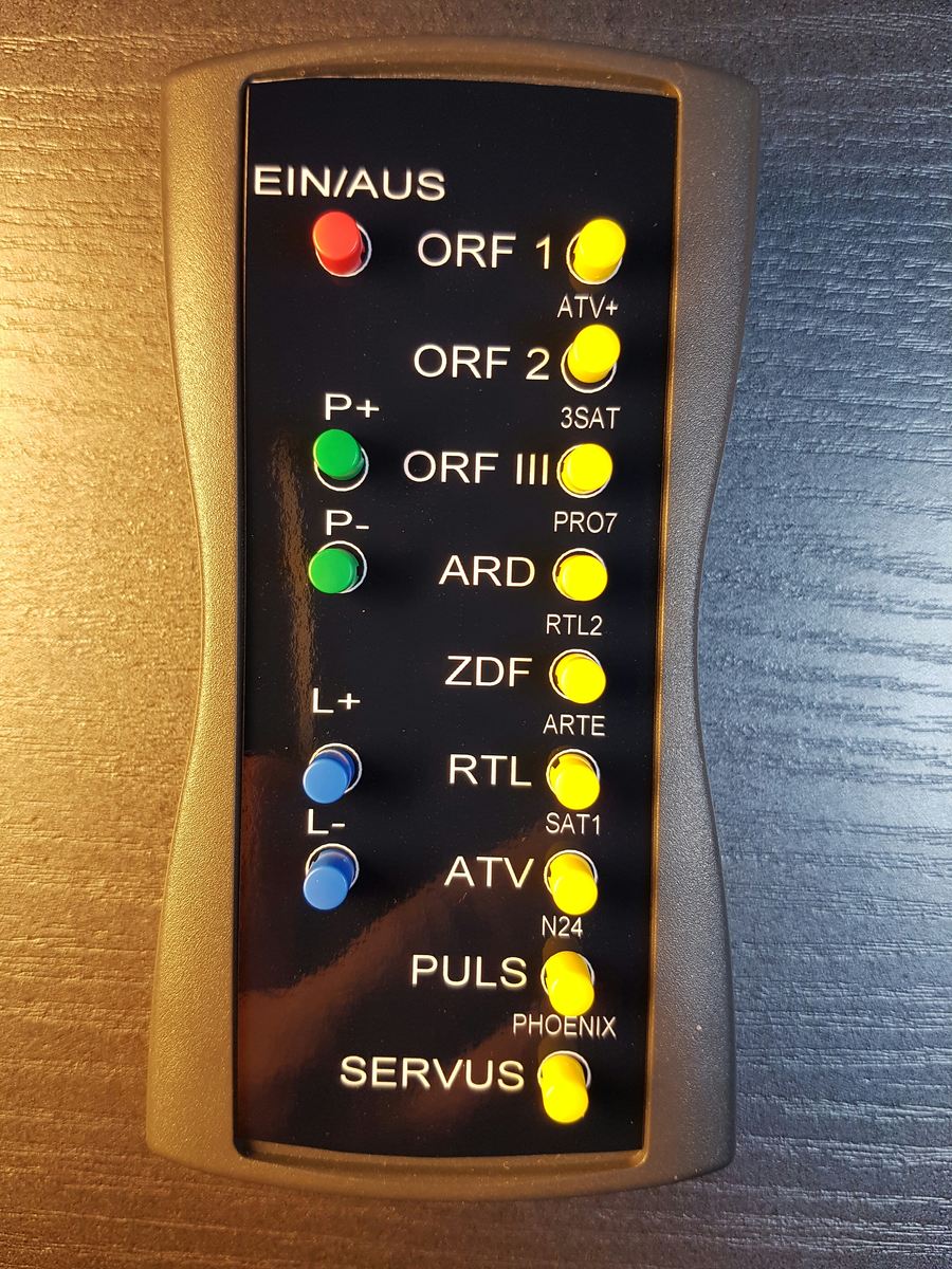

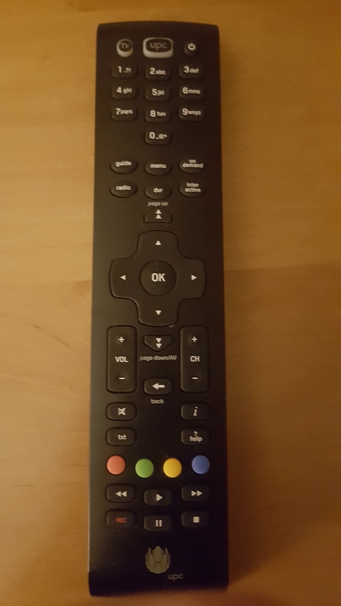

Wie kann ich mit einfachen Mitteln die Wellenlänge zweier Leuchtdiode mit einander vergleichen? Die unbekannte Leuchtdiode befindet sich in einer Fernbedienung. Diese möchte ich mit Leuchtdioden mit bekannter Wellenlänge vergleichen. Danke für hilfreiche Tipps. Wobei länger oder kürzere Wellenlänge reicht.

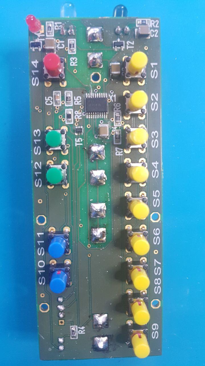

Gerald K. schrieb: > Der maximale Strom durch die Diode ist > bereits ausgereizt. Was hast du als Basis genommen? Kannst du mal den Schaltungsausschnitt zeigen?

Gerald K. schrieb: > Ich habe eine lernfähige Fernbedienung gebaut, Wenn Du etwas selber baust, solltest Du doch wohl wissen, was Du für Bauteile verbaust, nicht wahr?!! Sprich: Du solltest wissen, auf welcher Wellenlänge DEINE IRD sendet.

M.A. S. schrieb: > Wenn Du etwas selber baust, solltest Du doch wohl wissen, was Du für > Bauteile verbaust, nicht wahr?!! Klar, bei meiner weiß ich es, nur bei der UPC FB gibt es keine Hinweise.

michael_ schrieb: > Deshalb die Frage nach der Schaltung. Ich habe den N-CHANNEL MOSFET ZXM61N02FTA verwendet. Dieser schaltet voll durch. Die Begrenzung ist der 1 Ohm Widerstand und die Batterien, wie du schon beschrieben hast.

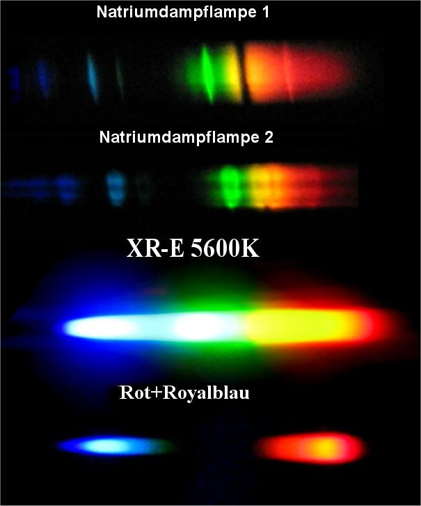

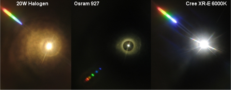

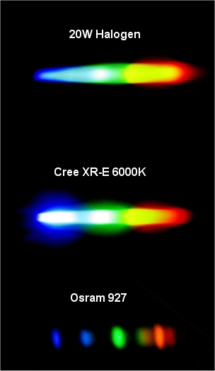

2007 hatte ich mir ein Spektroskop aus einer DVD gebaut. Pappröhre mit Alufolienabdeckung und einem Schlitz. Auf der anderen Seite ein Stück der DVD und noch ein Stück des Röhrchens drauf. Um es für das Auge bzw. die Kamera vom seitlichen Licht abzuschatten. Das letzte Bild zeigt die Originalansicht.

J. S. schrieb: > Pappröhre mit > Alufolienabdeckung und einem Schlitz. Schaut gut aus. Welche Abmessungen hatte das Papprohr, wie groß war die Schlitzbreite, wie sah die Anordnung aus? Ein Skizze wäre sehr hilfreich. Danke!

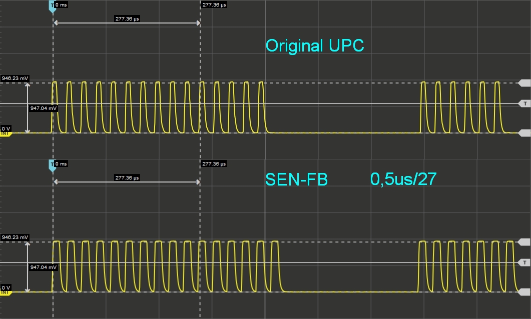

Hallo, in der Frequenzmessung hat das obere Signal (original) eine Einschaltdauer von ca. 30% geschätzt, im Unteren Signal sind es ca. 50%. Das könnte ich mir vorstellen, das die höhere Einschaltdauer die Auswertung des Signals im Empfänger stört. Wenn durch einen größeren Abstand dann noch Reflexionen des IR Signals hinzukommen versagt das irgendwann ganz. Da würde ich bei der Fehlersuche eher ansetzen als bei der Wellenlänge. Gruß Kai
Gerald K. schrieb: > J. S. schrieb: >> Pappröhre mit >> Alufolienabdeckung und einem Schlitz. > > Schaut gut aus. Welche Abmessungen hatte das Papprohr, wie groß war die > Schlitzbreite, wie sah die Anordnung aus? > > Ein Skizze wäre sehr hilfreich. Danke! Habe ich nicht mehr genau im Kopf. Aber es waren etwa 30mm Durchmesser und etwa 200mm Länge. Schlitz so 1-2mm lang und wie breit weiß ich nicht. Bruchteile vom Millimeter, mit einer Teppichmesserklinge reingeschnitten. Das innere sollte idealerweise schwarz sein, damit man die Wann nicht sieht wie auf dem dritten Bild. Beim rausgeschnittenen Stück DVD muss natürlich die Reflexionsfolie entfernt werden.

Gerald K. schrieb: > Vielleicht hängt die Verzerrung auch von der Signalstärke ab, da die FB > bei kurzen Entfernung zuverlässig funktioniert. Ich würde eher auf ein Überlagerung des IR Signals durch den Raum selbst tippen, bevor es überhaupt den Empfänger erreicht. Mit einer Periodendauer von grob 28µs legt das Licht in der Zeit ca. 8,5m zurück. Sprich, wenn das Licht einen Weg findet, der ca. 4m länger ist als der direkte Lichtstrahl, dann überlagert es sich mit ca. 180° Phasenverschiebung und beeinflusst die abfallende Flanke am Empfänger. So ein Weg könnte sein Fernbedienung -> Gehäuse des Empfangsgerät -> Du -> Empfänger. Dafür müsstest du nur 2m Weg stehen, wobei für IR auch helle Wände hervorragend funktionieren. Sehr stark vereinfacht (Ausbreitung mal außer Acht gelassen) kannst du aus einem Signal mit 50% Einschaltdauer durch eine Überlagerung mit sich selbst 180° Phasenverschoben ein Dauer-Ein-Signal machen. Wenn du aber nur 30% Einschaltdauer hast, dann bekommst du das selbst mit zwei Überlagerungen noch nicht hin. Ich würde einfach mal versuchen die Einschaltdauer in der Software zu reduzieren und schauen, ob es dann anständig funktioniert. Bei Signalen kann manchmal weniger mehr sein. Gruß Kai

ArnoR schrieb: > Eher 8,5km Ah, Verdammt, ja, da sind mir wohl 3 Nuller abhanden gekommen beim überschlagen. @all Die Sache mit der Überlagerung bitte sofort wieder vergessen. @Gerald Die Einschaltdauer in der Software zu reduzieren würde ich trotzdem mal versuchen. Gruß Kai
Kai S. schrieb: > @Gerald > Die Einschaltdauer in der Software zu reduzieren würde ich trotzdem mal > versuchen. Danke für den Tipp! Ich erzeuge die Dauer durch Zählen der 36kHz Perioden. Ich habe eine Periode weggelassen, damit waren die beiden Diagramme gleich. (15 statt 16 Perioden)

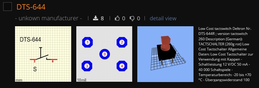

Nochmal zurück zu Taster und Kappe (sorry, das ist hier nicht das eigentliche Thema) Gerald K. schrieb: > Der Zahn der Zeit schrieb: >> Aber andere Frage: Wo hast du die Tastenkappen bei deiner FB her? Ich >> suche so etwas gerade, wenn möglich, sogar rechteckig. > > Taster : > > https://www.conrad.at/de/p/diptronics-dts-644n-v-drucktaster-print-taster-12-v-dc-0-05-a-1-x-aus-ein-tastend-1-st-705337.html Hast du (oder jemand anderes) Taster mit eckigem Stößel wie auf dem Bild? Genau so welche suche ich. (Ich würde sie aber niemals dort kaufen, und habe zum Glück solche im noch größeren C, dort, wo gerade das andere C wütet, gefunden. Dein Such-Tipp war hilfreich.) Meine Frage: Bei den normalen Tact Switches mit rundem Stößel ist der Stößel drehbar. Wenn ich da eine eckige Taste drauf setze (klebe), wäre das Quatsch. Also nehme ich an, dass bei Tastern mit eckigem Stößel der Stößel nicht drehbar ist, würde das aber gerne bestätigt wissen, bevor ich 100 Stück davon bestelle.
Der Zahn der Zeit schrieb: > Meine Frage: Bei den normalen Tact Switches mit rundem Stößel ist der > Stößel drehbar. Wenn ich da eine eckige Taste drauf setze (klebe), wäre > das Quatsch. Nicht unbedingt. Die Taste soll ja wohl durch eine Frontplatte schauen. Und wenn da ein eckiger Durchbruch drin ist, kann sie sich auch nicht verdrehen. Für praktische Zwecke finde ich allerdings die Kappen mit "Kragen" besser. Die können nicht nach vorne herausfallen, müssen also auch nicht angeklebt werden. Früher habe ich für Einzeltaster auch mal einen kaputten Transistor in TO-18 oder TO-39 genommen. Beinchen abgeknipst und schon hat man eine Tastenkappe mit Kragen. > Also nehme ich an, dass bei Tastern mit eckigem Stößel der > Stößel nicht drehbar ist, würde das aber gerne bestätigt wissen, bevor > ich 100 Stück davon bestelle. Ich kann jetzt nicht für die Taster bei Conrad sprechen. Aber bei diversen Tastern aus meinem Fundus ist das so. Der Stößel läßt sich ein paar Grad verdrehen, aber nicht viel.
> Gerald K. schrieb: > Wenn die Reichweite derartig viel geringer ist als erwartet, dann liegt > es weit eher an einer unpassenden Modulationsfrequenz als an der IR- > Wellenlänge. Schau einfach mal in das Datenblatt so eines Empfängers > (z.B. TSOP4838) und vergleiche die Empfindlichkeitskurven über die > Wellenlänge bzw. über die Modulationsfrequenz. Genau, zwischen 850 und 950 nm beträgt der Empfindlichkeitsunterschied eines TSOP4838 etwa eine Faktor 10, zwischen 36 und 38 kHz grob einen Faktor 2.5
Der Zahn der Zeit schrieb: > Also nehme ich an, dass bei Tastern mit eckigem Stößel der > Stößel nicht drehbar ist korrekt! Ich habe die Kappen nicht verklebt, sie stecken recht fest. Vorteil man kann sie leicht tauschen. Es gibt zwei Ausführungen mit unterschiedlicher Druckkraft (roter bzw. brauner Stößel). Außerdem sind die Versionen in THT und eine SMD verfügbar. Ich bevorzuge trotzt Einsatz von SMD die THT Variante, da sich diese vor dem Löten sich leicht positionieren lässt. Das ist bei 14 Tasten wichtig, damit der Stößel mit der Kappe durchs Gehäuse passt! Ich habe für Target ein Bauelement angelegt, welches eine zentrale Bohrung aufweist, mit der die Leiterplatte als Bohrschablone verwendet werden kann. Unbestückte Leiterplatte im Gehäuse festschrauben und die 14 Löcher bohren. Außerdem sind PIN 1 und 2 bzw. PIN 3 und 4 im Gehäuse mit einander verbunden. Das Bauteil DTS-644 ist im Componiverse verfügbar. https://www.componiverse.com
