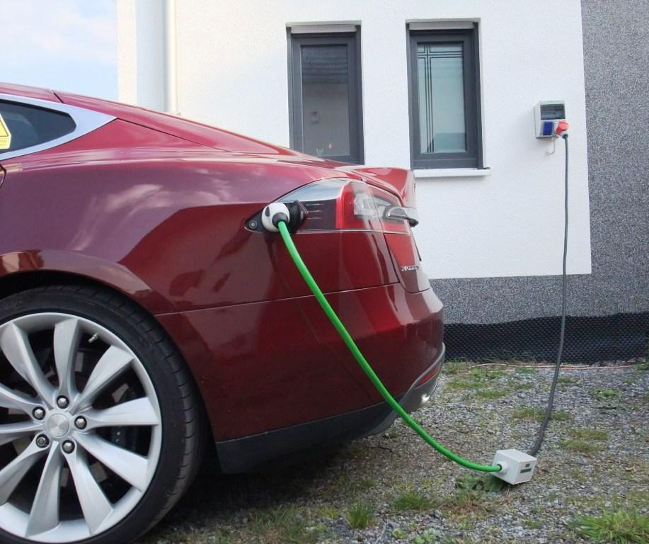

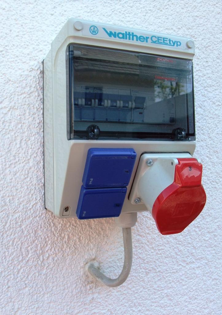

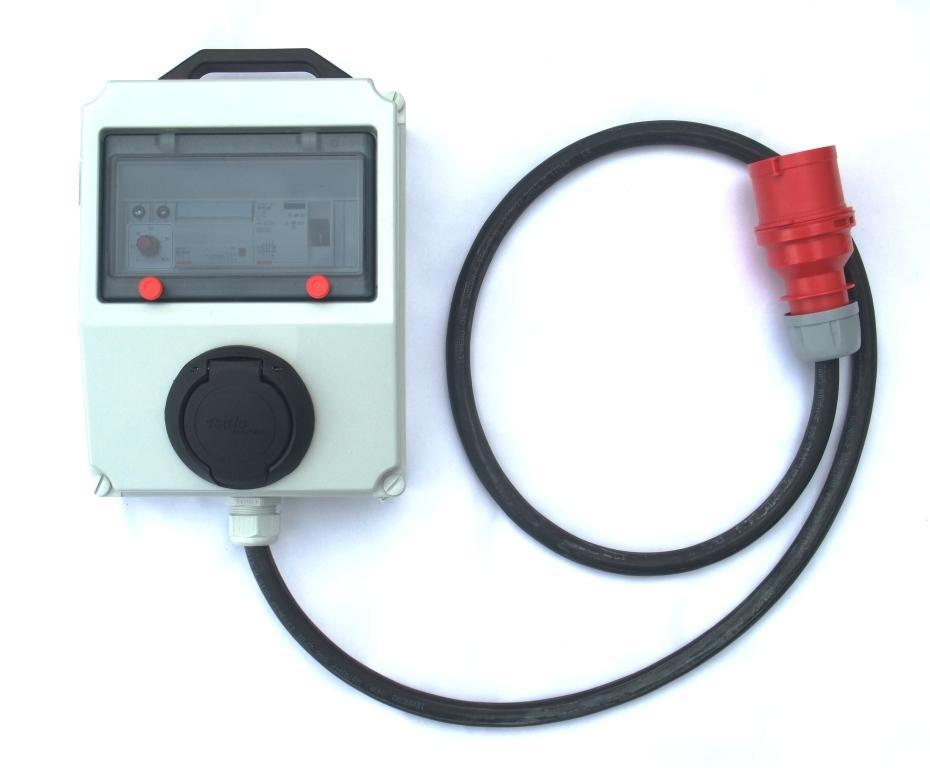

EFH 3x 63A (43kW)
Ich habe mir von Walther die E-Box mit einer 32A CEE Steckdose (22kW) an
die Hauswand in der Garageneinfahrt geschraubt. Die brauche ich nicht
extra anmelden, so wie das bei einer Wallbox der Fall ist, weil ich
diese auch für Gartenhäcksler oä. benutzen kann.
Da kann ich dann ggf. trotzdem mal das Eine oder Andere Elektroauto mit
einem 11kW Ziegel, oder mit einer tragbaren 22kW Ladebox von der
Ladesystemtechnik laden (stufenlos von 4,2 bis 22kW mit Poti
einstellbar).
Ich bin aber der Meinung, wenn man eine Photovoltaikanlage und ein
E-Auto besitzt, sollte man überwiegend möglichst nur mit 4,2kW 3-phasig
(3x6A), oder 1,4kW einphasig (1x6A) laden, damit man keinen Strom aus
dem Netz dazukaufen muss. Denn wer hat schon eine 22kW
Photovoltaikanlage auf dem Dach?
