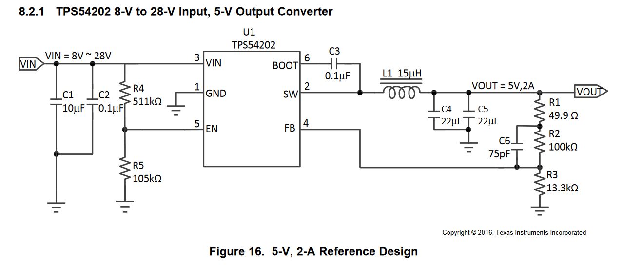

Hallo zusammen, ich möchte einen TPS54202DDCR Schaltregler verwenden, um aus 24V eine 12V Spannungsquelle für meine 3-Pin Lüfter zu erzeugen. Ich habe ins Datenblatt geschaut und einen 49,9R Widerstand am Ausgangsspannungsteiler gesehen. Welchen Sinn hat dieser eigentlich? könnte ich den auch nicht weglassen? MfG
Jakob schrieb: > Welchen Sinn hat dieser eigentlich? C6 (75pF) beschleunigt die Reaktion des Reglers auf schnelle Änderungen der Ausgangsspannung. R1 wird wohl dafür sorgen, dass dieser Durchgriff ein wenig begrenzt wird. Was das genau im Einzelnen bedeutet steht entweder im Datenblatt (meistens nicht) oder man probiert es einfach aus. Jakob schrieb: > könnte ich den auch nicht weglassen? Können kann man es sicher, welche Auswirkungen es hat: s.o. Sicher könnte man auch C6 weglassen. Ich würde beide Bauteile setzten, wenn ich nicht den Aufwand treiben wollte, auszuprobieren, was wäre wenn...
Jakob schrieb: > Welchen Sinn hat dieser eigentlich? Schau ins Datenblatt http://www.ti.com/lit/ds/symlink/tps54202.pdf unter 8.2.3.3: "The 49.9-Ω resistor, R1, is provided as a convenient location to break the control loop for stability testing."

Er begrenzt den Strom aus dem FB-Pin, wenn der Ausgang kurzgeschlossen wird.
Marek N. schrieb: > Er begrenzt den Strom aus dem FB-Pin, wenn der Ausgang kurzgeschlossen > wird. Der FB-Pin ist ein Eingang. Warum und wie sollte da ein begrenzungswürdiger Strom raus kommen.

Man will wohl mit 49,9R möglichst nahe an die 50R Technologie rankommen. 47R, 100pF und 12R funktionieren genauso gut.
Marek N. schrieb: > Lesen bitte: Ein Kurzschluss am Ausgäng ändert nichts daran, dass der FB-Eingang nicht gewillst ist, einen Strom zu liefern, den man durch einen 49.9Ω Widerstand irgendwie beeindrucken kann.
Jakob schrieb: > Welchen Sinn hat dieser eigentlich? Laß dich nicht beirren. So ein Widerstand ist nötig, um einen passenden Frequenzgang in der Regelschleife zu erzielen. Aber die Erfinder solcher Schaltungen nehmen oftmals keinerlei Rücksicht auf die üblichen E-Werte. Also ein popliger 47 Ohm an dieser Stelle tut es genau so gut. Ein ähnliches gilt für R2 und R3 mit 100k und 13.3k. Da hat ein Schlaumeier zuerst den 100k hingemalt, dann seinen Taschenrechner genommen und sich bei den herauskommenden 13.3k einfach nichts gedacht. Ob R2 nun 47k oder 100k groß ist, ist der Schaltung herzlich egal. Aber in diesem Bereich für R2 finden sich weitaus eher passende Kombinationen für R2 und R3 aus der E12, als daß man ausgerechnet einen 13.3k besorgen muß. W.S.
Was hast Du gegen 13.3k - ganz normale E48 Reihe... W.S. schrieb: > Laß dich nicht beirren. So ein Widerstand ist nötig, um einen passenden > Frequenzgang in der Regelschleife zu erzielen. Dietrich L. schrieb: > Schau ins Datenblatt http://www.ti.com/lit/ds/symlink/tps54202.pdf unter > 8.2.3.3: > "The 49.9-Ω resistor, R1, is provided as a convenient location to break > the control loop for stability testing."

M.A. S. schrieb: > Um noch einmal auf die Ausgangsfrage zurückzukommen und es stört mich > auch kein bisschen, wenn Ihr mich für blöd haltet, aber: > mir ist der Sinn dieses Widerstandes immer noch nicht klar. Die Bauteile am Feedback-Pin bestimmen nicht nur die statische Übertragungsfunktion ("wieviel Volt hinten rauskommt"), sondern auch das dynamische Verhalten des Reglers. Der soll so ausgelegt sein, dass er bei einem Lastsprung weder zu langsam auf die Nennspannung zurückkriecht, noch in wilde Schwingungen ausbricht. Optimal ist ein kleiner Überschwinger ohne weitere Oszillationen. Um das Regelverhalten einzustellen muss man die Übertragungfunktion der Feedback-Schleife aufnehmen. Dazu verwendet man einen Network Analyzer, der ein NF-Signal generieren und gleichzeitig auf zwei Kanälen den Signalverlauf zurücklesen kann. In der Praxis ist das entweder eine teure Maschine von Agilent oder Bruel&Kjaer, oder ein PC mit Soundkarte. Das Ausgangssignal des Network Analyzers wird über einen Impulsübertrager symmetriert und auf den 50 Ohm-Widerstand in der Feedback-Schleife gegeben. So addiert sich die eingespeiste Spannung zu der die vom Spannungsteiler kommt. Gemessen wird dann an beiden Enden des Widerstandes jeweils gegen Masse. Der Analyzer fährt nun den Frequenzbereich von kurz über Gleichstrom bis ca 200 kHz durch und nimmt dazu die Messwerte auf. Dividiert man das ausgangsseitige Signal durch das IC-seitige und zeichnet das Ergebnis mit logarithmischen Achsen auf, dann ergibt sich ein "Bode-Plot", der den Frequenzgang des Reglers zeigt. Diese Auslegung macht man üblicherweise einmal während der Entwicklung des Schaltreglers, und danach nochmal wenn der Einkauf einen billigeren Lieferanten für die Elkos und die Spule gefunden hat. Der 50 Ohm-Widerstand und die beiden Testpunkte müssen daher nicht unbedingt im Layout vorhanden sein, man kann auch für die Messung eine Seite des Spannungsteilers hochnehmen und den Shunt dort provisorisch reinlöten. Die Evalboards der Halbleiterhersteller haben den aber eigentlich immer drauf, so dass man ohne Umbau messen kann.

soul e. schrieb: > Um das Regelverhalten einzustellen muss man die Übertragungfunktion der > Feedback-Schleife aufnehmen. Dazu verwendet man einen Network Analyzer, Ich danke Dir vielmals für Deine ausführliche, verständliche und fundierte Antwort, jetzt macht das auch für mich Sinn. :)
Sebastian S. schrieb: > Ich glaube zwar, dass der Widerstand gebraucht wird, aber irgendwas mit > 0,1 Ohm Genauigkeit erscheint mir doch ein wenig lächerlich. Du hättest in der Viertelstunde ruhig den Artikel von soul e. (souleye) durchlesen können. Besser kann man kaum das Vorhandensein dieses Widerstandes erklären! An der Stelle ist für die optimale Anpassung an das Messequipment ein 50Ω absolut sinnvoll. Einfach zu kaufen gibt es den 49R9 mit 1% Toleranz, der wird praktisch überall in 50Ω-Systemen eingesetzt. Praktisch jede Firma verwendet Widerstände aus der E96-Reihe, wenn auch meist nur die E24-Werte im System eingepflegt sind und verwendet werden - eben mit einigen Ausnahmen.

W.S. schrieb: > Hier geht es nicht darum, nachzuweisen, ob ein Widerstand in irgend > einer E-Reihe tatsächlich vorkommt, sondern um eine zweckmäßige Lösung - > und da reicht an dieser Stelle E6 vollkommen aus. In der Tat ist der absolute Wert des Widerstandes gar nicht so kritisch, da es sich um eine relative Messung handelt. Der Absolutwert der Messpannung kürzt sich raus. > Stattdessen dient R1 dazu, die Impedanz des C6, die ja für höhere > Frequenzen gegen Null geht, auf einem deutlich von Null verschiedenen > Wert zu halten wegen des erforderlichen Phasenganges. Stichwort: > Bode-Diagramm und Stabilität der Regelschleife. Das wiederum ist vollständiger Bullshit...

Sebastian S. schrieb: > Im Grunde genommen liegt der Widerstand in Reihe zu L1, mit riesigen > Toleranzen im Widerstand, und dem Kondensator C6, dem er das Leben > erschweren soll. Nicht zu reden von den Eigenarten der zwei > Kondensatoren in Richtung Masse. Der Widerstand dient dazu, während der Entwicklung eine Messung zu ermöglichen. In der Serie ersetzt man ihn meist durch eine 0 Ohm-Brücke. Da er aber nur einen kleinen Fehler im Spannungsteiler verursacht und genauso teuer ist wie die Brücke kann man ihn auch drinlassen. https://www.all-electronics.de/stabilitaet-von-regelkreisen-messen/ https://www.omicron-lab.com/fileadmin/assets/Bode_100/ApplicationNotes/DC_DC_Stability/App_Note_DC_DC_Stability_V3_3.pdf https://www.schukat.com/schukat/pdf.nsf/718687E86CD13143C1257E62003941D7/$file/Recom_Book_of_Knowledge_Deutsch.pdf S.78ff, insbesondere Abb. 2.11: "Konfiguration für experimentelle Ermittlung des Bodediagramms" Da sieht man das die 50 Ohm nicht wirklich kritisch sind. Der Generator hat meist 600 Ohm und der Übertrager selten ein für Leistungsanpassung passendes Übersetzungsverhältnis. Es geht halt nur darum, eine im Vergleich zum Feedback-Querstrom kleine Anregung einzuprägen. Und für die Kiddies das Ganze nochmal als Film: https://www.youtube.com/watch?v=YHCQ0GDlw6Q
