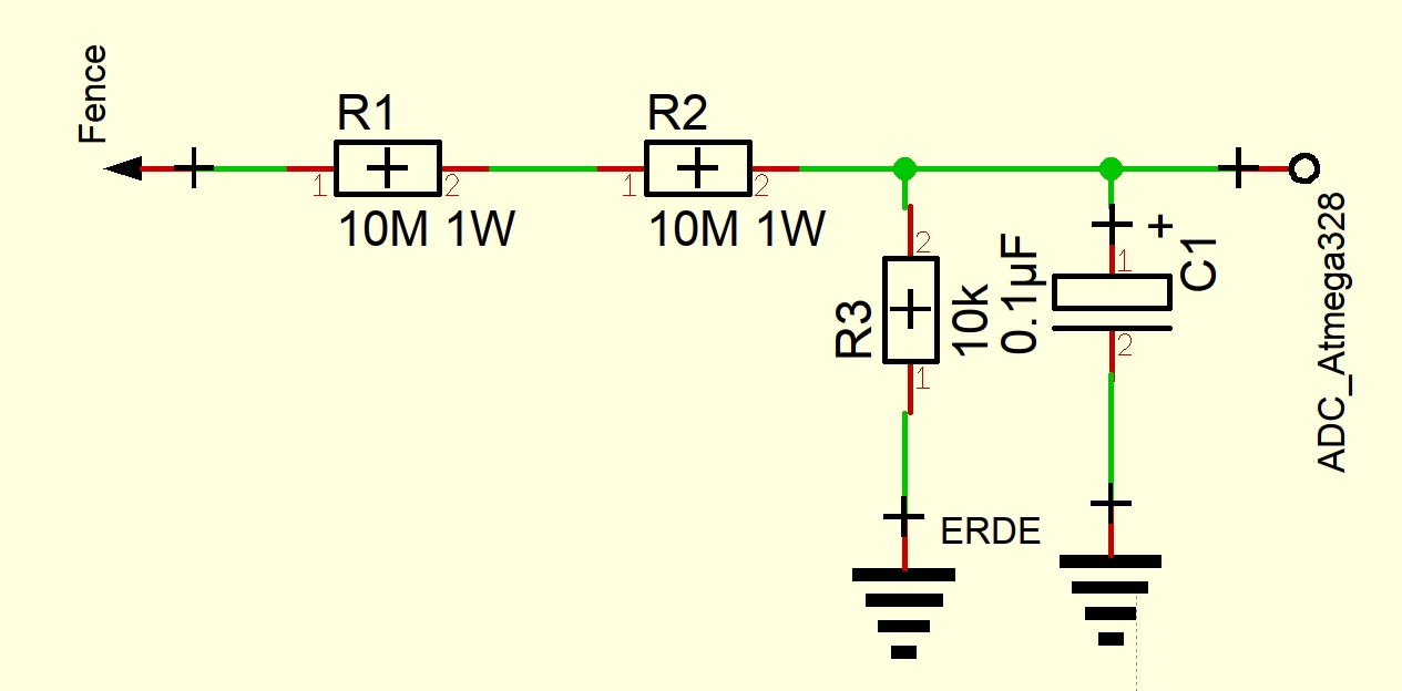

von Richard K. (Firma: RK-HPD e.U.) (rk-hpd)
Habe den Photoresistor mit den Glimmlampen getestet.
Es lässt sich auswerten ob ein Puls am Weidezaun vorhanden ist, mehr
aber auch nicht.Wie von jackv prognostiziert.
Habe im Internet eine Masterarbeit zu dem Thema gefunden, mit mehreren
Schaltungen die sich für die Messung der Spannung des Weidezauns eignen
können.
Eine davon hab ich ausprobiert: Spannungsteiler - ADC (siehe Foto).
Wenn das Weidezaungerät läuft bekomme ich max. einen Wert von 13
(0-1024).
Laut Recherchen ist der ADC des Atmega328 zu langsam.
Weidezaunimpuls dauert nur 50-500µs.
Muss ich jetzt zwingend einen schnelleren externen ADC verwenden, oder
lässt sich die Schaltung für den internen ADC des Atmega328 verbessern.
von Udo S. (urschmitt)
Ich würde damit experimentieren R3 für erste Tests mit dem Multimeter
durch eine Z-Diode mit 12V zu ersetzen (zur Spannungsbegrenzung) und die
Spannung messen die pro Impuls auf C1 kommt (dazwischen wieder
entladen). C1 integriert den Impuls auf, das heisst seine Spannung ist
annähernd proportional zur Spannungshöhe und Impulslänge.
C als Folienkondensator.
Mit einem µC könnte man diese Spannung später messen und danach den C
über einen Transistor entladen.
Eigentlich sollten die internen Schutzdioden den geringen Strom
ableiten, man könnte zur Sicherheit aber noch zusätzlich kleine
Schottky-dioden nach Masse und 5V extern anbringen.
Wichtig ist dass die Widerstände hochspannungsfest sind.

Richard K. schrieb:
> oder lässt sich die Schaltung für den internen ADC des Atmega328
> verbessern.
Nimm für R3 einen 100k Widerstand und für C1 nur einen Kondensator von
1nF bis 10nF. Eine Z-Diode am Eingang vom 328er wäre empfehlenswert.
Habe das ganze mit 1nF und verschiedenen Widerständen probiert. Schaut
gut aus. Prototyp ist in Arbeit.
Gleich wie die Abbildung oben, mit folgenden Abänderungen
R3 680ohm
C1 10nF
5.1V Z-Diode am Analog Eingang
Hatte mit dieser Einstellung nur einen Prototyp. Keine Garantie. Vorab
ausreichend testen.
