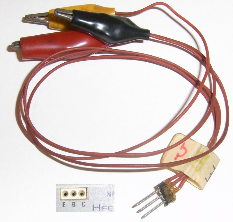

Hallo, mein Multimeter hat einen eingebauten Sockel, um damit TO-92 Transistoren zu prüfen. Wenn ich größere Transistoren im TO-220 Gehäuse habe, passt das natürlich nicht. Da löte ich dann immer dünne Drähte dran, damit ich den Transistor im vorhandenen Sockel prüfen kann. Damit ich nicht immer Löten muss, suche ich einen Sockel für TO-220. An den würde ich wieder dünne Drähte anlöten, so dass ich ihn in den Sockel TO-92 stecken kann. So direkt scheint es keine fertigen Sockel für TO-220 zu geben. Hat jemand eine Idee, wie ich einen solchen basteln könnte? Vielen Dank & schöne Grüße Markus
Die To220 pins sind im normalen 2.54 mm Raster. Da kann man einige Steckverbinder oder Anschlussblöcke für Kabel nutzen. Wenn man mit eher geringer Lebensdauer klar kommt, kann man einen billigen IC Sockel nutzen der passende Kontakte hat (nicht die gedrehten).
Vielen Dank für den Tip! Das passt: Einen alten, klapprigen PC-Lüfter habe ich hier, da ist dann sogar gleich das Anschlusskabel mit dran.
Mausklicker schrieb: > Dein Etikett rotiert = Verwechslungsgefahr Obwohl der UHU-Hart langsam zerbröselt (Heissschmelzkleber stand damals noch nicht zur Verfügung) erfüllt das Teil auch heute noch seinen Zweck; beliebige Anschlussfolgen an beliebigen Gehäusen zu kontaktieren, selbst SOT-23 lässt sich damit greifen, TO-3 sowieso :D Allerdings ist deine Kritik absolut berechtigt. > Abholfe: Trikolor Das als Vorschlag für Nachbauer 2020. Damals im Krieg standen mir leider noch keine brauchbaren bunten Litzen zur Verfügung :D
Ich habe auch noch einen Adapter von einem AT-Netzteil Stecker. Da kann man bei entsprechender Beschaltung auch noch die großen TO-247 reinstecken.
Mausklicker schrieb: > Dein Etikett rotiert = Verwechslungsgefahr > > Abholfe: Trikolor Brille nicht aufgehabt? Betrunken? Das Etikett ist doch extra farbig beschriftet. Vergleich mal die Farben der Kroko-Isolation.
Axel S. schrieb: > Das Etikett ist doch extra farbig beschriftet. Hilft aber nix, wenn das Etikett sich um 180 Grad am Stecker verdreht, und das siehst du nicht gleich bei drei roten Litzen.

2 Cent schrieb: > Axel S. schrieb: >> Das Etikett ist doch extra farbig beschriftet. > Hilft aber nix, wenn das Etikett sich um 180 Grad am Stecker verdreht, > und das siehst du nicht gleich bei drei roten Litzen. Ach Mist. Das andere Ende des Kabels kann man ja auch verdrehen. Ja, farbige Litzen wären besser gewesen.
