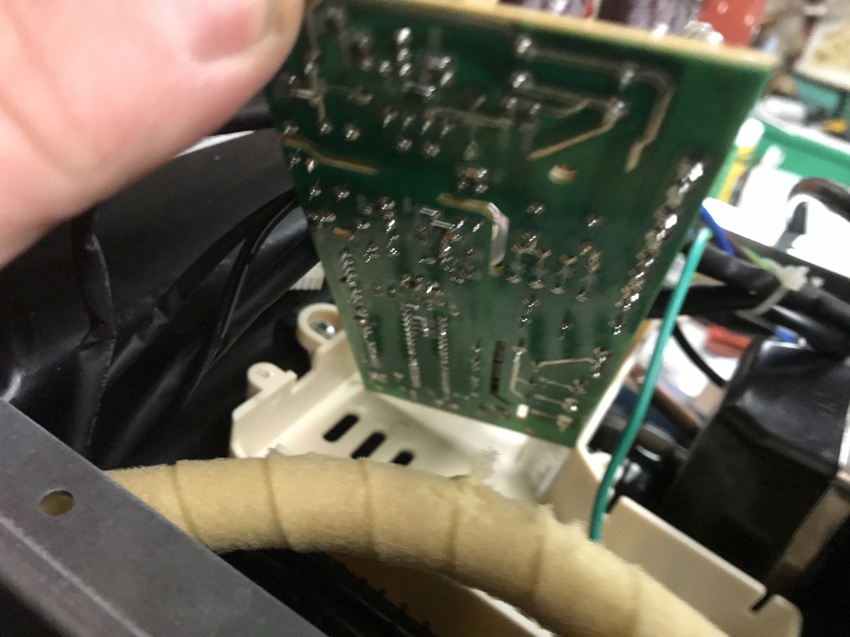

Danke für die schnellen Antworten, Das Modell ist CLATRONIC Eiswürfelmaschine »EWB 3526« Und ein Foto von der Platinen Unterseite LG
Ibis2009 schrieb: > Und ein Foto Fotografieren solltest Du noch etwas üben. Ein Foto muß man auch ansehen können. Dazu braucht man viel Licht und Schärfentiefe oder man hat alles auf einer Ebene wenn es scharf werden soll. https://www.mikrocontroller.net/articles/Netiquette
Ibis2009 schrieb: > Und ein Foto von der Platinen Unterseite Komplett unbrauchbar. Aber da ist dein IC: https://www.datasheet4u.com/datasheet-pdf/Microne/ME8105/pdf.php?id=971219

Da oben in dem Bild 1am Trafo steht doch was von EF20 und 12V 1A! An den Foto-Grafen, mit der Platinen-Unterseite waren die Leiterzüge als Layout gemeint, und nicht ob die gerade Karte oder gebogen wäre. Also für 12V mit 1A würde ich nicht so ein Theater veranstalten.
