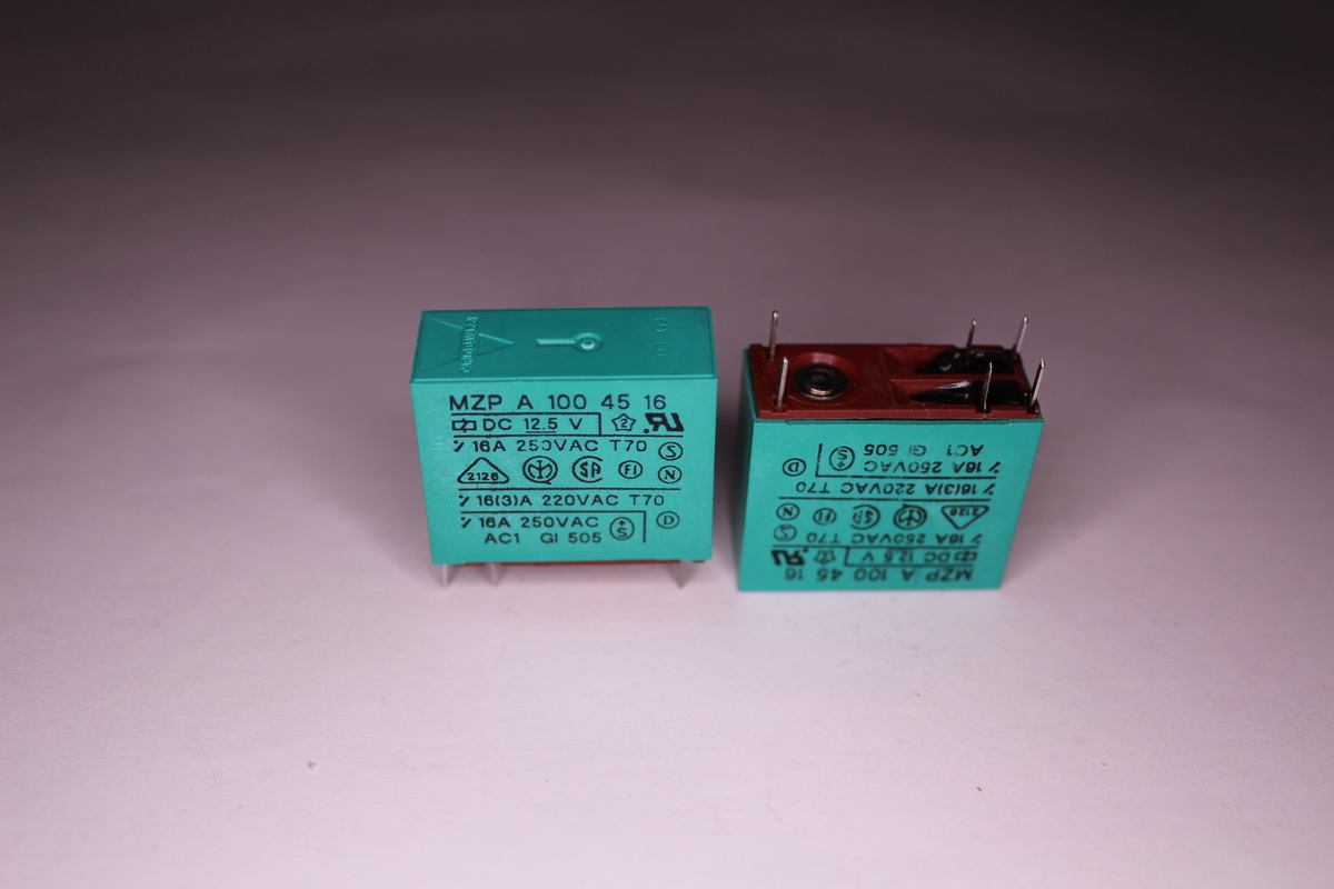

Servus Alexander, ich habe letztes Jahr von Dir folgendes erhalten: MZP A 100 45 16 (1xEin, 16A 250V~, Spule 12,5V) Leider hängt das Relais schon wieder. Vielleicht liegt es auch an dem Alter der Teile? Egal, ich brauche jedenfalls wieder eins für meine Staubsaugeranlage. Falls Du noch eines hast würde ich es gerne nochmal damit versuchen. Allein schon deshalb, weil die Kontakte an der gleichen Stelle sitzen und deshalb der Austausch für mich sehr einfach ist. Oder hast Du evtl. ein alternatives Relais was Du empfehlen kannst? Ich bin leider kein Elektriker, sonder nur Heimwerker und kann lediglich Teile aus- und einlöten.

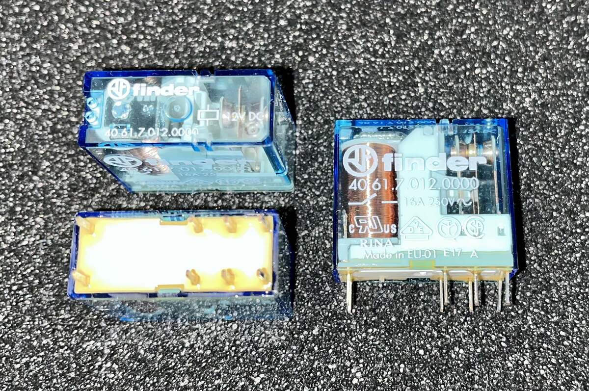

Werner S. schrieb: > Servus Alexander, > > ich habe letztes Jahr von Dir folgendes erhalten: > > MZP A 100 45 16 (1xEin, 16A 250V~, Spule 12,5V) > > Leider hängt das Relais schon wieder. Vielleicht liegt es auch an dem > Alter der Teile? Egal, ich brauche jedenfalls wieder eins für meine > Staubsaugeranlage. Falls Du noch eines hast würde ich es gerne nochmal > damit versuchen. Ich hätte so etwas, falls das passt: https://www.mikrocontroller.net/attachment/578467/Finder-12V.jpeg

Werner S. schrieb: > Oder > hast Du evtl. ein alternatives Relais was Du empfehlen kannst? Hersteller: Finder. deren Relais kannst Du ebenfalls probieren Aber "hängen" kann auch auf Kontaktüberlastung/-verschweißung hindeuten - ohne Kenntnis Deiner Anwendung so nur wenig Hilfe möglich. Details sind von Nöten :-) Ansonsten: Das von Jörg vorgeschlagene Relais passt mechnaisch.

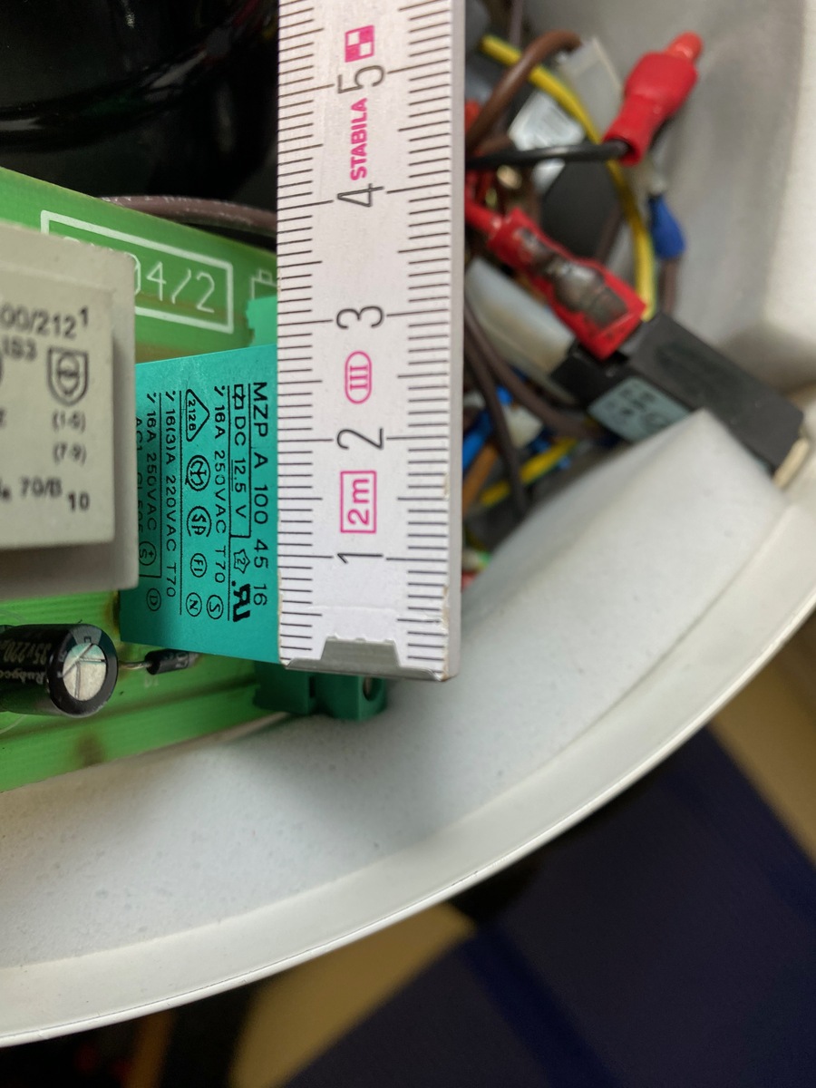

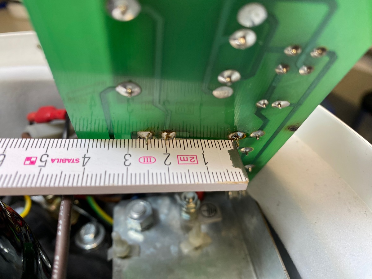

Hallo Jörg, danke für das Angebot, aber ob das passt kann ich leider nicht beurteilen. Das Relais vom Alex was ich benötigen würde hatte 6 Kontakte (siehe Foto, hoffe das klappt mit Runterladen) Die Abstände der äußersten Kontakte sind 25mm und die beiden inneren Kontakte liegen im Abstand 5mm bzw. 20mm zu den äußeren Kontakten.

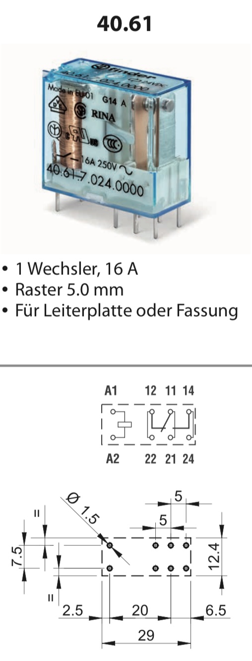

Wer sich nich traut :p Finder; .x3xx https://www.tme.com/ca/en/details/40.61.7.012.0300/miniature-electromagnetic-relays/finder/ AgCdO https://www.tme.eu/en/details/hf115f_012-1h3af/miniature-electromagnetic-relays/hongfa-relay/ AgSnO2 ------------ Silber-Kadmium-Oxid AgCdO Widerstandsfähiger gegen das Schweißen bei hohen Schaltstromspitzen", daher wird es für hohe Wechselstromlasten verwendet. Nicht empfohlen für starke Gleichstrom-Lichtbögen wegen des dadurch verursachten Verschleißes. Silber-Zinn-Oxid AgSnO2 Das Material ist aufgrund des Zinnoxids widerstandsfähiger gegen das Schweißen bei hohen Einschaltstromspitzen. Hat eine sehr hohe Ausbrennfestigkeit beim Schalten hoher Lasten. Geringer Grad an Materialwanderung bei Gleichstrombelastungen. Nützlich, wenn sehr hohe Einschaltströme auftreten. Silber-Zinn-Oxid wird häufig als Ersatzmaterial für Relaiskontakte anstelle des schädlicheren Silber-Cadmium-Oxids gewählt.
Werner S. schrieb: > Hallo Jörg, > danke für das Angebot, aber ob das passt kann ich leider nicht > beurteilen. Das Relais vom Alex was ich benötigen würde hatte 6 Kontakte > (siehe Foto, hoffe das klappt mit Runterladen) Die Abstände der > äußersten Kontakte sind 25mm und die beiden inneren Kontakte liegen im > Abstand 5mm bzw. 20mm zu den äußeren Kontakten. Eigentlich sollte es passen, bis auf die 2 Anschlüsse des NC-Kontaktes. Die könnte mann natürlich einfach abknipsen, wenn dort keine Leiterbahnen etc. verlaufen. Ob das ansonsten zulässig ist weiß ich leider nicht. Kontaktmaterial ist AgCdO. H. O. hat dazu einen Kommentar geschrieben: H. O. schrieb: > Silber-Kadmium-Oxid AgCdO > > Widerstandsfähiger gegen das Schweißen bei hohen Schaltstromspitzen", > daher wird es für hohe Wechselstromlasten verwendet. Nicht empfohlen für > starke Gleichstrom-Lichtbögen wegen des dadurch verursachten > Verschleißes.
