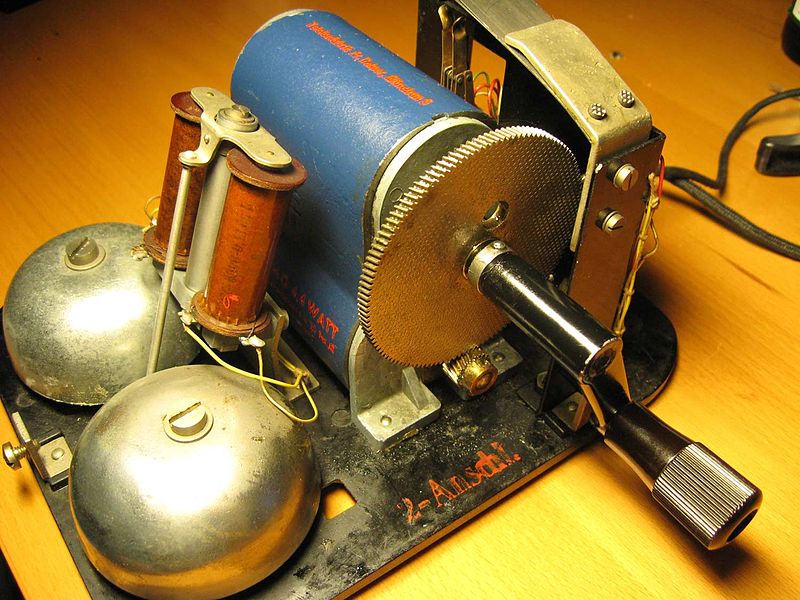

von Oldtimer (Gast)
Wir hatten als Kinder einen Kurbelinduktor aus einem alten Telefon
ausgebaut zum Spielen, und uns damit gegenseitig "geschockt"...
Tötlich war's nicht, aber hat schon ordendlich gezwiebelt.
