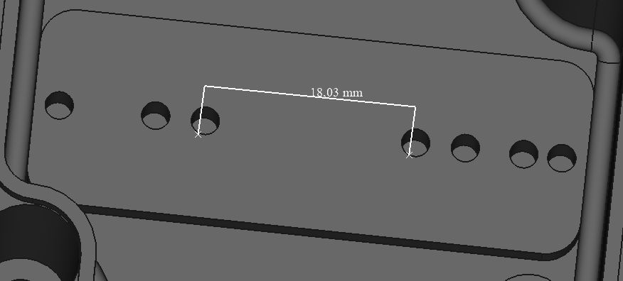

Hallo, ich habe gerade einen Leiterplattenentwurf im Step Format exportiert und in FreeCAD(0.18) eingelesen. Das hat recht sorglos funktioniert. Nun würde ich gerne in FC den Abstand zweier Löcher messen. Ich schaffe es aber nicht das Lineal auf den Mittelpunkt eines Pads zu justieren. Es ist mir lediglich möglich von Rand zu Rand zu messen. Hat jemand mal eine Kurzanleitung? Gruß
Die Mnipulator WB hat ein Caliper-Tool, mit dem das ganz hervorragend geht. https://www.freecadweb.org/wiki/Manipulator_Workbench Alternativ kannst Du Dir entweder Konstruktionslinien ziehen, um an den Mittelpunkt der Bohrung zu kommen oder einfach zwischen den Außenkanten messen und dann den Radius von Bohrung A und den Radius von Bohrung B dazuaddieren.
Sebi@Home schrieb: > Alternativ kannst Du Dir entweder Konstruktionslinien ziehen, um an den > Mittelpunkt der Bohrung zu kommen oder einfach zwischen den Außenkanten > messen und dann den Radius von Bohrung A und den Radius von Bohrung B > dazuaddieren. Vielen Dank für die schnelle Antwort, beide Vorschläge erscheinen mir plausibel, allerdings nicht wirklich komfortabel. In Umkehrschluss heisst es dann wohl das es mit Bordmitteln nicht geht?! Ich habe das Messen vom Mittelpunkt eigentlich für eine Grundfunktion gehalten. Mal schauen wie ich mit dem Manipulator zurecht komme. Gruß

Von Rand zu Rand genügt, wenn beide Bohrungen den selben Durchmesser haben. Muss nur jeweils der Rand in der gleichen Richtung sein.
Michael K. schrieb: > Ich schaffe > es aber nicht das Lineal auf den Mittelpunkt eines Pads zu justieren. Ist bei den Snappoints der Mittelpunkt aktiviert? https://www.freecadweb.org/wiki/images/d/d9/Snap_Midpoint.svg
Habe nun zur Verdeutlichung mal ein Foto angehängt. Dies ist keine LP sondern Teil eines Gehäuses, das Problem sollte aber das gleiche sein. Wie kann ich vom Mittelpunkt linke Bohrung zum Mittelpunkt rechte Bohrung messen? Gruß
Moin, eine neue Skizze auf die Fläche legen, Kreise über die zu messenden Löcher legen, Mittelpunkte ausmessen, fertig.
kann FreeCAD auch projezieren? Dann wie gerade genannt eine Skizze auf die Fläche legen und die Löcher in die Skizze projezieren. Die Löcher sind im step vermutlich Konturen und keine Kreise und haben daher keinen Mittelpunkt.

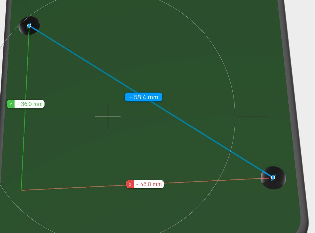

Hier mal ein Foto von dem was ich mir wünsche. Erstellt habe ich das mit dem Autodesk Onlineviewer. Geht das in FC wirklich nur mit Klimmzügen? Gruß
