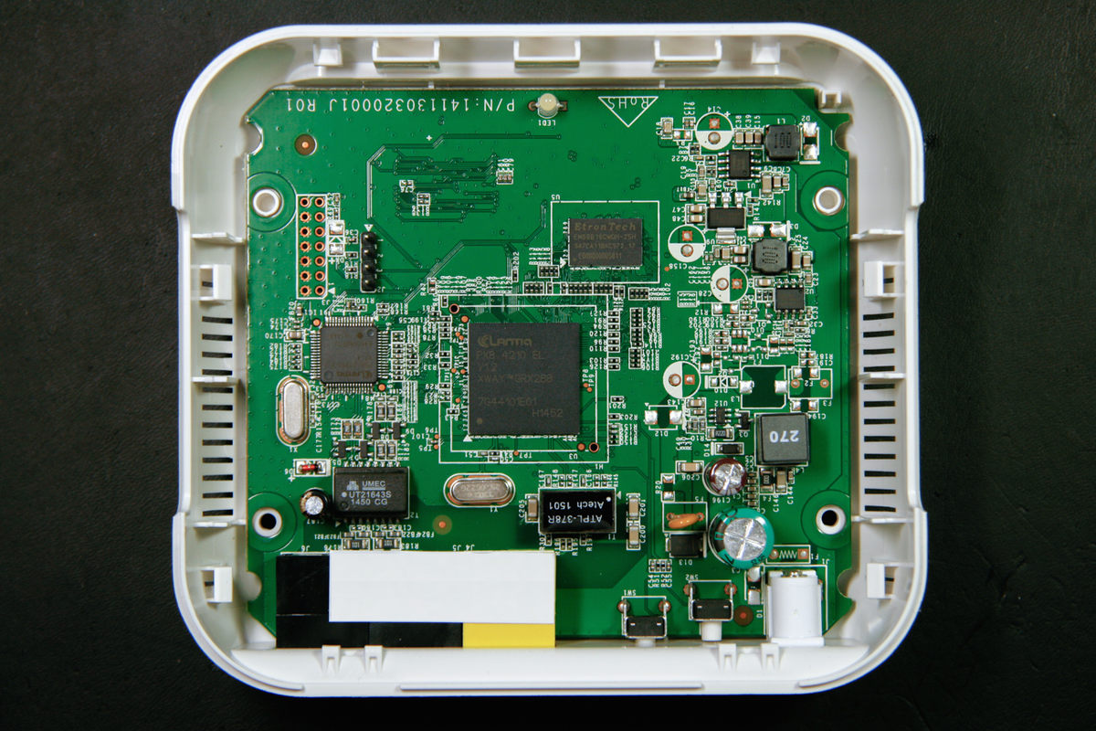

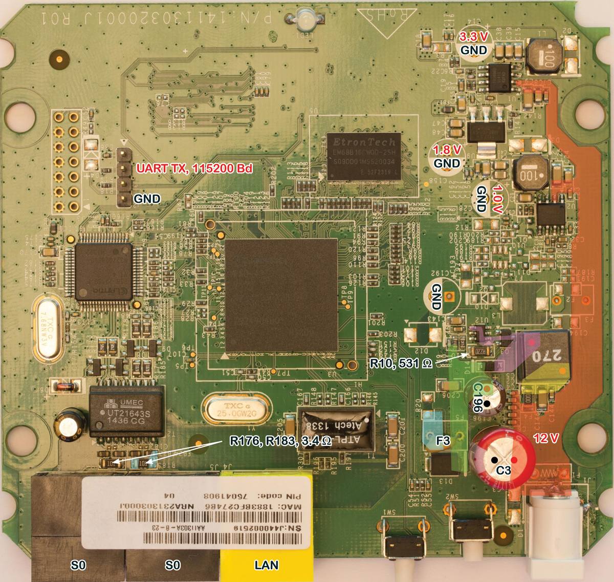

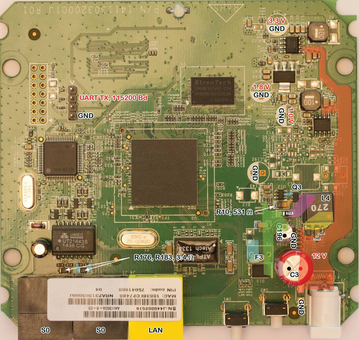

Jetzt habe ich die Platine aus einem dieser defekten Adapter angeguckt
und erstmal Folgendes festgestellt:
1. Direkt am Eingang für die Spannungsversorgung sind F1 und D1 nicht
bestückt.
2. Bei dieser defekten Platine ist ein sauberer Kurzschluss zwischen an
der Spannungsversorgung. Kann man schön an der DC-Buchse messen.
Aber welches Bauteil ist jetzt kaputt? Die Kondensatoren sind für 25 V
und 100 V ausgelegt, die Versorgung sollte nur 12 V liefern. Also wollte
ich erstmal nicht die Cs anfassen. Also habe ich mit dem Labornetzteil
12 V eingestellt und viel Strom durch den Kurzschluss gejagt. Eine Spule
und ein 470 uF 25 V Kondensator, C3, wurden dabei sehr warm. Da Spulen
selten kaputt gehen habe ich den C3 entfernt und siehe da, der ISDN
Adapter bootet und lässt sich über Ethernet ansprechen. ISDN selbst kann
ich hier nicht testen weil ich das selber nicht habe.
Jetzt habe ich den defekten C durch einen 100 uF 100 V ersetzt. Was
Passenderes habe ich nicht da.
Jo. Der Post dient nur als Information für Leute die ein ähnliches
Problem haben.
Aber weil ich auch etwas lernen will:
Wie kann der Defekt passiert sein?
Ich hätte ja einen Defekt an der ISDN Beschaltung vermutet (die ist auf
der Platine weit entfernt, auf dem Bild ganz links), aber direkt am
Eingang der Spannungsversorgung finde ich sehr seltsam.
Das Foto stammt nicht von mir, aber ich habe es hier nicht nur als Link
angegeben, weil das dann irgendwann verschwinden könnte. Auf dem Bild
ist C3 der grüne Elko unten rechts.
Und ja, wurde natürlich immer mit Originalnetzteil betrieben.
Und noch ein Edit:
Der Originalkondensator ist von Taicon, 470 uF, 25 V und C1614(M)
105°C(MM)P steht noch drauf. Habe von der Firma noch nie gehört, aber
das muss ja nichts heißen. Ich frage mich eher wie da mehr als 25 V
anliegen konnten.

Kann sein, aber ... das Netzteil von dem ISDN Adapter ist Potentialfrei.
ISDN Router liefern am S0 Anschluss richtig Feuer - also hohe
Speisespannung für angeschlossene Geräte. Die Türsprechstelle wird
sicher darüber ferngespeist. Schliesst man diese Spannung kurz, kann es
nach Murphy sein, das die Speisung kaputt geht oder zumindest Schaden
nimmt.
In zukunft solltest du beim Basteln den Router stromlos machen und vor
dem Einschalten die ISDN Leitung auf Kurzschlüsse checken.
Normalerweise ist es kein Problem, vollbeschaltete Ethernet (Patch)
Kabel zur ISDN Verkabelung zu benutzen, sogar die Paare passen für ISDN
- aber nicht gleichzeitig. Will man Ethernet bis 100Mbit und ISDN auf
einem Kabel transportieren, muss man Pärchen tauschen.
Aber niemals darf man ein Ethernet Port in den S0 stecken.

Die hängt an der NTBA und nicht am S0 zwischen ISDN Adapter und NTBA.
> nimmt.
Ja, vermutlich, aber dann hätte ich erwartet, dass der ISDN Teil des
ISDN-Adapters kaputt geht. Vielleicht ist er das aber ja auch, konnte
ich noch nicht testen.

von Gustl B. (-gb-)
Oh Sorry! Das ist keine NTBA. Ich habe jetzt nach einem Bild gesucht und
das ist sie Telekom Concept XI520:
https://www.telefonanlage-sprechanlage.de/analoge-isdn-voip-ip-sip-internettelefonie-telefonanlagen-tk-anlagen/ISDN-Telefonanlage-Agfeo-Auerswald-Telekom/telekom-isdn-telefonanlage/isdn-telefonanlage-telekom-concept-xi520.html
Router --- ISDN Adapter --- Telekom Concept XI520 --- ISDN Telefon/Tor
ISDN Adapter geht bei der Telekom Concept XI520 an den Anschluss "ISDN
Extern zum NTBA".
Das Tor hängt dann auch irgendwo und das interne Telefon hängt am
Telekom Concept XI520 am "Anschluss für ISDN Endgeräte".

Niemand schrieb:
> Zu dem Problem, den offensichtl. defekten Elko solltest du dir vllt. mal
> ansehen?
Um was zu sehen? Der sieht normal aus. Nicht gebläht oder sonst wie
defekt. Aber eben ein schöner Kurzschluss zwischen den Beinchen.
Niemand schrieb:
> Liefert das Teil überhaupt eine S0-Speise-U, so wie der intern aufgebaut
> ist würde ich das bezweifeln.
Keine Ahnung. Ich kenne mich mit ISDN nicht aus und habe in dem Haus nur
Kabel auf Buchsen gelegt und manche auch zusammengelötet. Funktioniert
ja auch. Nur sind eben zwei dieser Geräte dabei kaputt gegangen. Alle
anderen Geräte wie das ISDN Telefon und die Telekom Concept XI520 haben
das überlebt.
Den kaputten Elko würde ich auf jeden Fall ersetzen. Ohne die
Geheimnisse Deiner Anlage zu kennen, tippe ich auf 2 möglicher Ursachen:
1.) Ein Netzteilproblem mit Masse? Skizze siehe Wiki
https://de.wikipedia.org/wiki/Entst%C3%B6rkondensator#/media/Datei:Entst%C3%B6rkondensatoren4.png
oder
2.) böse induktive Abschaltspannungen vom Türöffner?
von Gustl B. (-gb-)
Das Steckernetzteil ist galvanisch getrennt. Elko habe ich wie
geschrieben ersetzt.
Ob das Gerät funktioniert weiß ich nicht. Ja, das SoC bootet, ist über
Ethernet erreichbar, aber ob der ISDN Teil funktioniert ist unklar weil
ich das erst morgen testen kann.

von Dennis M. (rivadynamite)
Dieser ISDN-Adapter ist sehr wohl in der Lage, den ISDN-Bus mit
Speisespannung zu versorgen. Allerdings mag er es überhaupt nicht, wenn
man ihn kurzschließt (evtl hast du ein daran angeschlossenes Kabel mit
Seitenschneider durchtrennt/gekürzt und somit evtl kurzzeitig einen
Kurzschluss verursacht) - dann stirbt der verwendete ISDN-Chipsatz
irreparabel.
Betrachte es als Lehrgeld...

Kann gut sein. Gibt es eine Möglichkeit das zu testen ob der Chip defekt
ist ohne ein ISDN Gerät? Also Spannungen messen der so?
An beiden ISDN Buchsen liegen 11,8 V auf den Pins 3 und 6. Der Rest
misst 0 V gegen Masse.
Habe leider kein solches Gerät aktuell da, daher kann ich das gerade
nicht sagen.
von Gustl B. (-gb-)
Kein Ding, ich werde das morgen einfach testen und hier Rückmelden.
von Manfred (Gast)
ISDN S0 hat zwei Paare, Rx und Tx. Zwischen Rx a/b oder Tx a/b liegt ein
Übertrager, der hat nur wenige Ohm Gleichstromwiderstand.
Beide Übertrager haben eine Anzapfung in der Mitte, da wird die
Speisespannung von ca. 40V angelegt bzw. entnommen.
Du solltest also zwischen Rx und Tx diese 40 Volt messen können.
Genau, das müssten aber eigentlich die schon erwähnten 40V für den
S0-Bus sein. Dein Messergebnis klingt aber eher nach der
Netzteilspannung des ISDN-Adapters.
von Manfred (Gast)
Bearbeitet durch User
finde ich scheiße!
Speisung defekt oder Überlast.
Zwischen 3-6 und 4-5 liegen die Übertrager, wenige Ohm.
Zwischen 3 oder 6 und 4 oder 5 liegt die Speisespannung.
Ich vermute, Du hast Adern verdreht.
Nee, das ist schon richtig so.
Adernpaar 4-5 : 1a/1b   - neg. Versorgungsspannung
Adernpaar 3-6 : 2a/2b   - pos. Versorgungsspannung
Hier auch nachzulesen:  https://www.burks.de/tron/3_2.htm

In der Zwischenzeit habe ich auf der Platine den UART TX gefunden und
den Text gedumpt. Hier ist er:
ROM VER: 1î
ROM VER: 1.1.4
CFG 01
VRX family DDR Access auto data-eye tuning Rev 0.1a
DDR check ok... start booting...
ISDN Terminal Adaptor GR9 Loader v1.01.001 build Apr  2 2014 19:24:45
                    Arcadyan Technology Corporation
A2x VR9,
0xbf106a10 : 78
0xbf106a11 : 0
0xbf106a0c : 88
MXIC MX29LV640EB bottom boot 16-bit mode found
Copying boot params.....DONE
Get Primary to 0.....
Flash Checking  Passed.
Unzipping firmware at 0x80002000 ... with AREA[2][ZIP 3]
[ZIP Extra] [ZIP 1] source:816f0011
 done
Ready to run firmware
In c_entry() function ...
install_exception
Co config = 80048483
sys_irq_init ...
VR9 is A21 chip !!!!, ifx_bsp_basic_mps_decrypt bf001f38
0xbf106a10 : 78
0xbf106a11 : 0
0xbf106a0c : 88
##### _ftext      = 0x80002000
##### _fdata      = 0x805DA0D0
##### __bss_start = 0x8067CA20
##### end         = 0x8307BD70
allocate_memory_after_end: alloc from 83083D70 to 831266D0,
length=665936
##### Backup Data from 0x805DA0D0 to 0x83083D70~0x831266C0 len 665936
##### Backup Data completed
##### Backup Data verified
[GPIO FLOW] SetGpio() Begin ..
PLL1 locked..fails 0.
ifx_gpio_init() !!!
ifx_gpio_pre_init() !!!
[KERN_INFO]IFX GPIO driver, version 1.2.10, (c)2009 Infineon
Technologies AG
Register LED MODULE OK!!
Register BUTTON MODULE OK!!
[GPIO FLOW] SetGpio() End.
[INIT] System Log Pool startup ...
[INIT] MTinitialize ..
CPU Clock 500000000 Hz
mips_counter_frequency:250000000
r4k_offset: 0x0003d090(250000)
init_US_counter : time1 = 34 , time2 = 225067, diff 225033
US_counter = 112
set to constant US_counter = 112
 cnt1 2040034 cnt2 2042615, diff 2581
 cnt1 2886405 cnt2 2888209, diff 1804
Runtime code version: 01012701.00.012
System startup...
[INIT] Memory COLOR 0, 8242880 bytes ..
[INIT] Memory COLOR 1, 2097152 bytes ..
[INIT] Memory COLOR 2, 10906608 bytes ..
InitCommSys: RESOURCE_BASE = 29, NUMRES = 640
InitCommSys: EVENT_BASE = 163, NUMEVT = 818
InitCommSys: MAILBOX_BASE = 6, NUMMBX = 64
rzMemory start: 0x823671F0, end 0x82586928, size 2225976
Build Day = 04.07.2019, 19:01 Uhr Version = 01012701.00.012
Version Type 'NORMAL'
>>>>set_MP_pass_Magic to 3
Set flash memory layout to FL2MacAddr=D4:63:FE:D9:44:15
Boot Parameters found !!!
Bootcode version: v1.01.001
Serial number: J617152437
Hardware version: 01
-->in_Factory_default=0
Firmware Ready!
Ich sehe da keine Fehlermeldung oder so. Höchstens
ifx_gpio_init() !!!
könnten Fehler sein. ifx steht vielleicht für Interface? Seht ihr
Fehler?
Edit:
Scheint normal zu sein.
https://www.saftware.de/blog/2015/10/18/speedport-isdn-adapter/
https://forum.stricted.net/index.php/Thread/329-serieller-Zugriff-Telekom-ISDN-Adapter/
https://www.onlinekosten.de/forum/showthread.php?t=134416&page=5
https://www.ip-phone-forum.de/threads/speedport-isdn-adapter.271535/page-2

Noch ein Update:
Es ist doch mehr defekt aber funktioniert.
Und zwar habe ich bei dem 2. kaputten ISDN Adapter jetzt gleich den C3
getauscht, und Spannung angelegt. Da hat es erstmal kurz geraucht und
zwar U12, danach funktioniert aber auch dieses Gerät (meldet sich über
Ethernet, LED leuchtet). Wenn man sich die Platine in dem Bildchen aus
dem 1. Post anguckt, dann sieht man rechts 5 Spannungswandler. Bei 4
davon ist der Elko nicht bestückt und eine ganze Wandlerschaltung ist
nicht bestückt.
Auf dem Bild von oben nach unten sind da:
1. 3.3 V ohne Elko
2. 1.8 V ohne Elko
3. 1.0 V ohne Elko
4. Unbestückt (Elko fehlt auch)
5. Spannung unbekannt, Elko bestückt.
Zu 5. gehört der braune Elko (10 uF, 100 V) und die Spule mit der
Aufschrift 270 und eben apuch U12.
Ich vermute jetzt sehr, dass das die 40 V Versorgung ist. Kann ich aber
nicht bestätigen weil jetzt defekt.
Nach dem Abrauchen von U12 liegen die 12 V der Versorgung vom Netzteil
auf den RJ45 Leitungen 3 und 6. Das ist wie bei 1. defekten Gerät, das
aber auch mit abgerauchtem U12 (ich vermute, dass der ebenfalls
abgeraucht seien muss, Spannungen sind ja gleich) am ISDN funktioniert.
Komisch, aber kann das sein, dass das ISDN auch funktioniert wenn statt
der 40 V nur 12 V verwendet werden?
Natürlich muss noch irgendein anderes Bauteil defekt sein wenn U12
abraucht. Das kann ich aber schlecht herausfinden weil ich keinen
Schaltplan/Layout habe und die Bauteilbezeichnungen auf den kleinen
Bauteilen wie Dioden und U12 für mich nichtssagend sind. Aber ist jetzt
auch egal, das scheint auch ohne 40 V zu funktionieren.
Das ist hiermit also keine Reparatur sondern nurnoch ein dreckiger Hack.

Und noch ein Update:
Was genau abgeraucht ist ist unklar. Neben U12 ist R10 verbaut mit der
Beschriftung R220. Der ist aber deutlich hochohmiger. Habe den jetzt
nicht ausgelötet und messe über ihm grob 500 Ohm. Daneben ist auch eine
Diode D14. Die ist im Widerstandmodus des Multimeters sehr hochohmig und
zwar egal wie herum gemessen wird. Im Diodenmodus wird mir in
Vorwärtsrichtung (rot an die Diodenseite mit dem Strich, schwarz an die
Seite ohne Strich) Open Line angezeigt, und in Sperrichtung wird mit 312
angezeigt. Das sind aber beides (R und D) recht große Bauteile, ich
vermute dass die eigentliche Ursache noch wo anders liegt?!
Als Test könnte ich natürlich jetzt R und D ersetzen. Eine baugleiche
Diode habe ich zwar nicht, aber das ist mir an der Stelle egal. Habe ja
schon ein funktionierendes Gerät. In der gegend sind auch noch zwei
Transistoren Q3 und Q4 (auf der Unterseite).

reparieren. Ich mache mal ein Foto und beschrifte soweit ich kann.
von Gustl B. (-gb-)
So, jetzt ein Bildchen. Ja, ist groß, aber man soll auch was sehen
können.
Ich habe jetzt mal auf TOP die Polygone eingezeichnet die wichtig sind
rund um den Schaltregler. Zu den Widerständen die komische (von der
Beschriftung abweichende) Werte haben habe ich die Werte
dazugeschrieben.
Die beiden 3.4 Ohm sind aber vermutlich OK weil der Übertrager ja
parallel dazu ist.
Tja, wie die 12 V vom Eingang zum Übertragen gehen ist mir schon klar.
Aber mir ist noch nicht klar was ich überprüfen/reparieren muss, damit
die Schaltung 40 V liefert. Definitiv defekt ist nur R10. Was noch
defekt ist weiß ich nicht. Aber ich vermute sehr, dass R10 nicht der
einzige Defekt ist. So ein dicker Widerstand brennt nicht einfach so
durch.

von Gustl B. (-gb-)
So, Jetzt habe ich etwas weiter geguckt ... Spule, Transistor Q3, Diode
D14 und Widerstand R10 passen gut zum Aufwärtswandler
https://de.wikipedia.org/wiki/Aufw%C3%A4rtswandler . Q3 schaltet also
nach Masse, wobei in dem Fall nicht nach Masse, sondern nach R10 und der
hat Laut Aufschrift R220 22 Ohm nach Masse.
R10 habe ich ausgelötet, ist kaputt, liegt im sehr hohen k Ohm Bereich.
Einen passenden Ersatz habe ich nicht. Ich habe zwar 22 Ohm in 0805
hier, aber das könnte zu warm werden.
Transistor Q3 habe ich auch weggelötet. Da kann ich einen Kurzschluss
zwischen allen 3 Pins in beliebiger Kombination messen und auch egal wie
herum ich mit den Multimetertastköpfen drangehe (Polarität).
Dann habe ich das Oszi ausgepackt und am Gate Pin/Pad von Q3 gemessen
und sehe da nur eine Gleichspanung von ca. 200 mV. Das Pad ist
elektrisch mit U12, dem kleinen 6-beiner verbunden. Tja, hat der
vermutlich doch was abbekommen. Aber egal, ohne den Transistor wird der
Aufwärtswandler/dessen Spule zwar nicht mehr gegen Masse geschaltet,
aber dann geht eben die Eingangsspannung direkt auf den Ausgang. Und in
dem Zustand funktioniert der ISDN Adapter auch (wenn er nichts speisen
muss).
Sorry, das Bildchen hatte ich schon hochgeladen, aber leider kann man

So, noch ein letztes Bildchen. Auf Q3 steht 0608J wobei die 8 auch ein B
seien könnte.

von Gustl B. (-gb-)
Mein Problem ist gelöst. Zwar nicht schön, aber immerhin. Wenn du dazu
was beizutragen hast, also zur Reparatur des ISDN Adapters, dann sehr
gerne. Der Rest interessiert hier nicht und war nicht von mir gefragt.
Meine Lösung funktioniert und alle weiteren Details waren für die
Ausgangsfrage nicht wichtig.
Was hat mich mein Fehler gekostet? 20€ für den 2. ISDN Adapter + den
Kondensator. Ja, hätte man vermeiden können durch Abstecken. So habe ich
aber was gelernt. Gegenüber der Lösung die der Elektriker vorgeschlagen
hat wurde viel Geld gespart, alle Beteiligten sind zufrieden, es ging
sehr schnell (1 Nachmittag verkabeln und am nächsten Tag den
"reparierten" Adapter vorbeibringen und einstecken) und es mussten keine
Schlitze geschlagen werden mit anschließenden Malerarbeiten.
