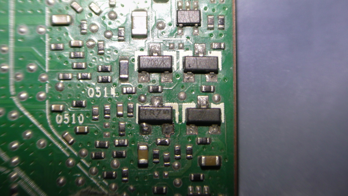

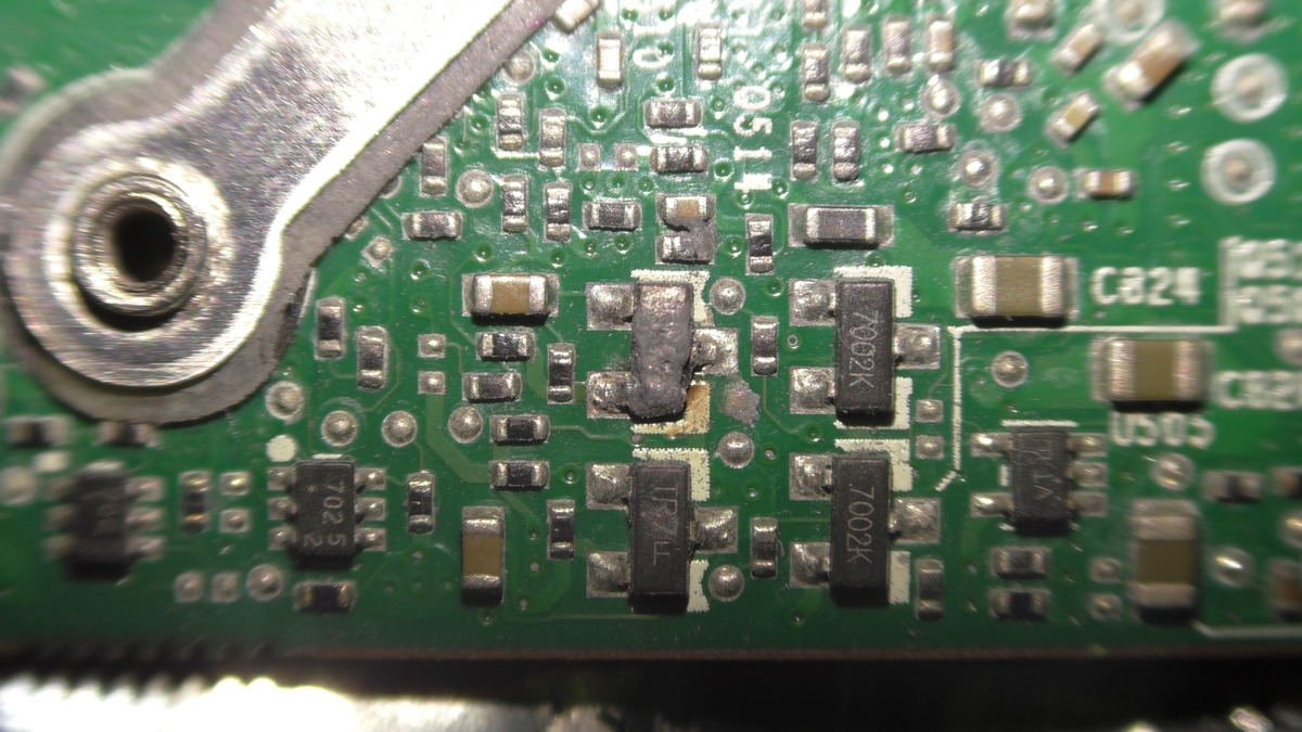

Hallo, ich habe eine Nvidia Quadro M4000M mit einem wahrscheinlich kaputten Transistor. Manchmal funktioniert die Karte und manchmal nicht. Nun bin ich mir nicht sicher ob das auf dem Foto zu sehende Bauteil wirklich kaputt ist. Falls es kaputt ist kann mir vielleicht jemand sagen um welches Bauteil es sich handelt und wo ich es bekomme. Über eine Einschätzung und ein paar Infos währe ich sehr dankbar. Vielen Dank für eure Bemühungen. Beste Grüße Tobias
Tobias schrieb: > auf dem Foto zu sehende Bauteil Ja das EINE? Ich denke an viele Transistoren. Die NVIDIA Quadro M4000M ist eine DirectX-12 (FL 12_1) und OpenGL-4.5 fähige High-End-Workstation-Grafikkarte für Notebooks. Sie basiert wie die Consumer GeForce GTX 970M auf den GM204-Chip der Maxwell-Serie in 28nm Evtl. Wärmefehler od. Kontaktproblem...
Da oben rechts an dem 4-er Block sieht etwas komisch aus der eine 3-Beiner, meinst du den vllt.?
Das wird wohl auf eine neue Graka für deinen Hp Laptop rauslaufen. Ein Transistor defekt ist sicher nicht die Ursache für die Fehlfunktion. Mit der SPS Nummer kannst bei HP anfragen. Ist wohl was aus der Z Book Serie.
Das Bauteil sieht eher aus als wäre da bisschen Wärmeleitpaste dran gekommen oder sonstiger Dreck. Wisch halt mal mit einem Taschentuch vorsichtig an der Stelle drüber. Das wird aber nicht das Problem lösen denke ich sofern das Zeug nicht leitfähig ist...
Tobias schrieb: > kann mir vielleicht jemand > sagen um welches Bauteil es sich handelt und wo ich es bekomme. Ne bessere Aufnahme (Foto) wäre dazu schon mal nötig, so erkennt man ja fast gar nichts. Meß-technisch biste wohl eher auch nicht bewandert, also so mit DMM und Dioden-/ R-Test?
Nun. schrieb: > Das Bauteil sieht eher aus als wäre da bisschen Wärmeleitpaste dran > gekommen oder sonstiger Dreck. Finde ich nicht. Außerdem ist an der Stelle der Bestückungsdruck bräunlich verfärbt, was auf Überhitzung hindeutet. > Wisch halt mal mit einem Taschentuch vorsichtig an der Stelle drüber. > > Das wird aber nicht das Problem lösen denke ich sofern das Zeug nicht > leitfähig ist... Das sieht silberfarben aus. Wenn es tatsächlich Wärmeleitpaste sein sollte, ist die mit Silber tatsächlich leitfähig. Die Silikon-basierte ist ja eher weiß.
Wärmeleitpaste ist da nicht drauf. Der 3 Bein ist äußerlich beschädigt. Vom messen habe ich wirklich keine Ahnung. Kann zwar Messen aber die Werte buch interpretieren. Kann die Wiederstände aber gerne mal durchgeben. Meine Frage ist, ob das relevant ist und es die Funktion des Bauteil behindert. Das Foto schräge drauf war schwierig zu fokussieren.
Sah auf dem Foto halt so aus wie Wärmeleitpaste. (die kann auch ohne Silber so grau aussehen) 2 Mosfets daneben sind 2N7002K - aber der kaputte ist neben einem anderen wo man die Beschriftung schlecht lesen kann, wird aber wohl so eins sein wenn man von Symmetrie ausgeht. Schreib mal was da exakt drauf steht.
Kannst Du dieses "manchmal funktioniert sie und manchmal nicht" weiter eingrenzen, ist das last- und somit temperaturabhängig? Ein typisches Problem bei Grafikkarten sind kaputte Lötstellen unter BGA-ICs.
Tobias schrieb: > Der 3 Bein ist äußerlich beschädigt. Dann such Dir ein Bild einer gesunden Karte um den genauen Typ zu ermitteln oder zu vergleichen. Deine Fotos helfen bisher leider wenig.

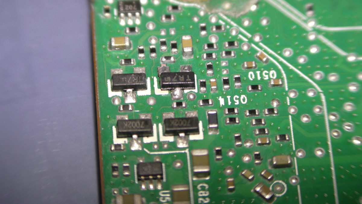

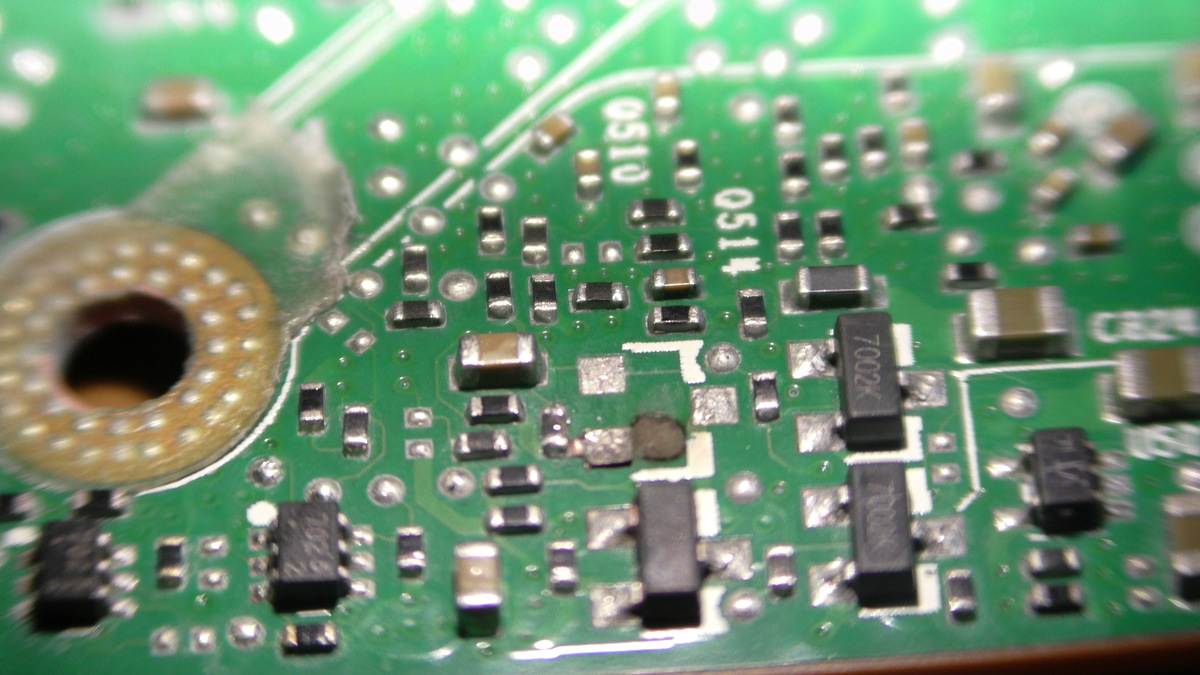

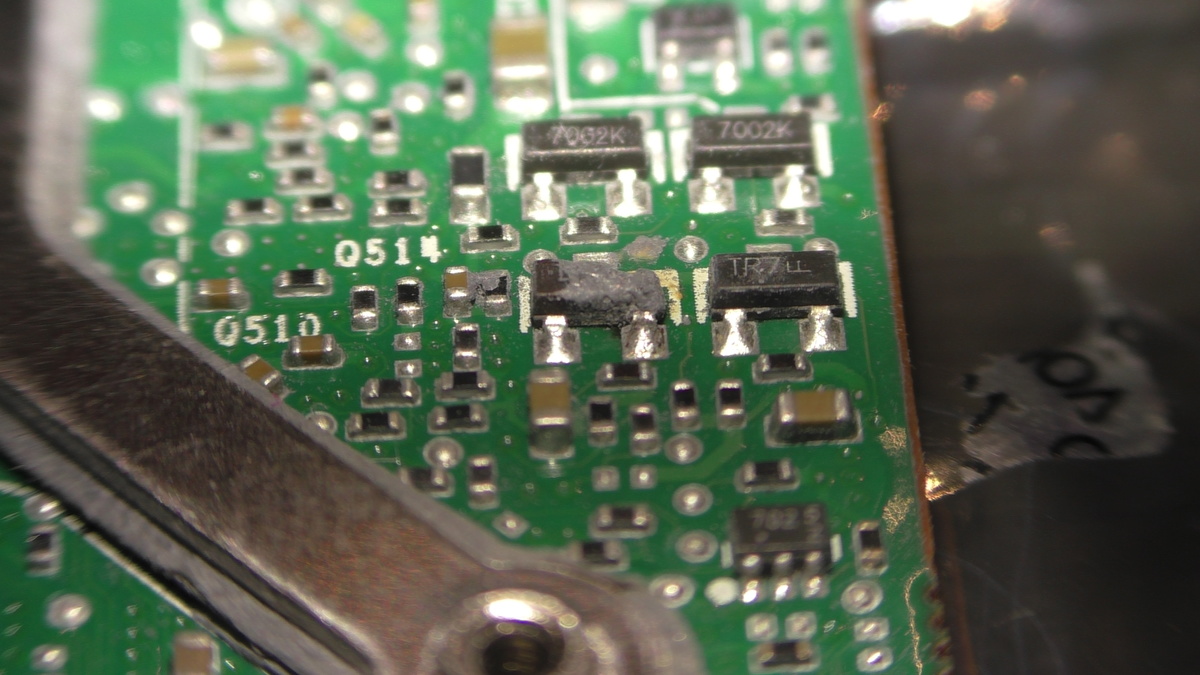

Sorry für die Fotos. Ich habe nochmal ein paar neue gemacht. Darauf müsste es besser zu sehen. Das Handy stieß leider an seine grenzen. Danke schon mal für die vielen Antworten. Ich würde mal vermuten das von den vieren jeweils 2 der gleichen Bauart angehören. Auf dem rechten (Bild 2) steht etwas von TR7. Gemessen habe ich jeweils vom einzelnen zum linken 294 und zum rechten 019.
Du hast das doch vor dir liegen?! Auf dem zerstörten kann man mittig links einen Punkt ausmachen und der erste zwar nicht lesbare Buchstabe scheint eher ein D aber sicher kein T. Das scheinen doch unterschiedliche Bauteile.
Ja da gebe ich dir recht. Um was für Bauteile handelt es sich?
Anhand von dem was wir wissen: Das kann theoretisch alles sein was 3 Pins hat ;-) Doppeldiode, NPN / PNP Transistor, MOSFET, Linearregler, oder irgendwas integriertes mit spezieller Funktion. Ich vermute MOSFET - aber das kann man nicht sicher sagen.
Der rechts TR7 könnte ein P-channel Mosfet NTR2101P sein.
Ich habe alle Bilder durch geschaut. Eines war viel versprechend und hatte die nötige Auflösung. Leider waren die gesuchten Bauteile nicht mit auf dem Foto drauf. Schade. Schwierig Bilder in dieser Auflösung zu finden um diese kleine schrift darauf zu lesen. Ein Schaltplan wär hilfreich.
Ich denke wir sind uns einige, das Bauteile ist defekt. Dann wird es wohl für die unzuverlässige Funktion verantwortlich sein?
Tobias schrieb: > Dann wird es > wohl für die unzuverlässige Funktion verantwortlich sein? Es hat zumindest mal viel zu viel Wärme abbekommen und deswegen ist das Gehäuse angeschmolzen.

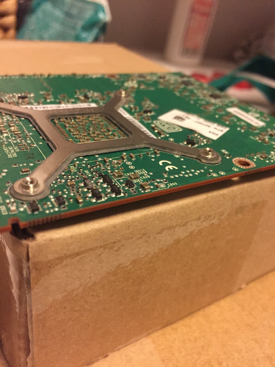

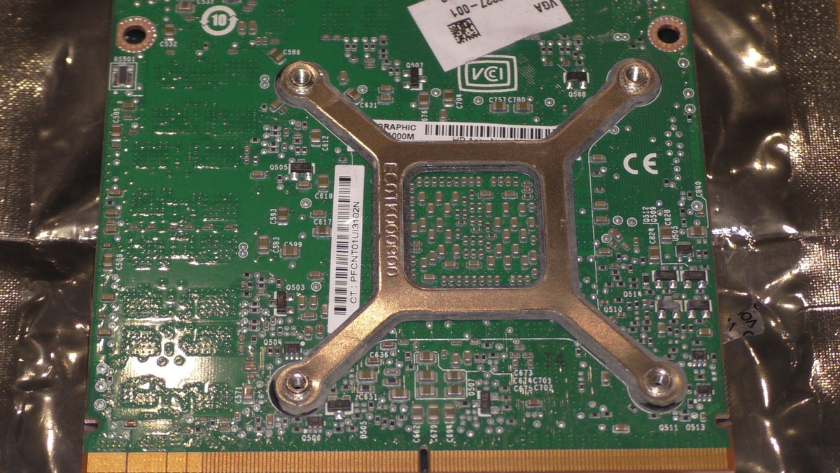

Die m4000m ist eng verwandt mit der gtx980, beide basieren auf dem GM204-Chip. Wenn man nach Bildern der gtx980 sucht, stößt man auf mehr, zB bei ebay 392544850251 (das Bild Nr. 5). Vielleicht hilft das. Falls das Bild in der fernen Zukunft nicht mehr abrufbar ist - die beiden "oberen" und die beiden "unteren" scheinen je identisch zu sein, so wie weiter oben von "nun" bereits vermutet. Ich bin vorsichtig optimistisch, das dies dieselbe Transistorschaltung ist; ob ein einfaches Auswechseln des Transistors zu einer Besserung führt, da bin ich weniger hoffnungsvoll.
Der Gedanke nach der Consumer Variante zu schauen ist super. Auf dem Foto der Ebay Seite ist ein F782u verbaut und wir hatten rechts daneben einen TR7 ermittelt. Wie unterschiedlich sind die beiden Bauteile? Von der GTX 970m habe ich noch kein brauchbares Bild gefunden. Sie soll eine noch bessere Übereinstimmung haben.

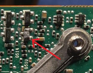

Hier http://forum.notebookreview.com/threads/broken-gtx-980m.810697/page-3 ist nochmal ein Bild einer 980. Mit etwas Fantasie sieht es nach zwei TR7 aus. Neben deinem "angeschmolzenen" Transistor brückt die graue Paste zwei kleine Smd-Bausteine, dies könnte man mit Iso & Bürste säubern. Vielleicht geht dann schon alles wieder? Übrigens ausgezeichnete Bilder, scharf und kleine Dateigröße. Das ist hier selten. Ich kenne kaputte SMD-Transistoren eher als aufgebrochen, nicht angeschmolzen. Vielleicht war in der Gussform bei der Produktion ein Tröpfchen Öl und deswegen ist das Gehäuse unhübsch. Nicht jeder kommt schön zur Welt. Ich will sagen, vielleicht ist der Transistor gar nicht thermisch zerstört worden.

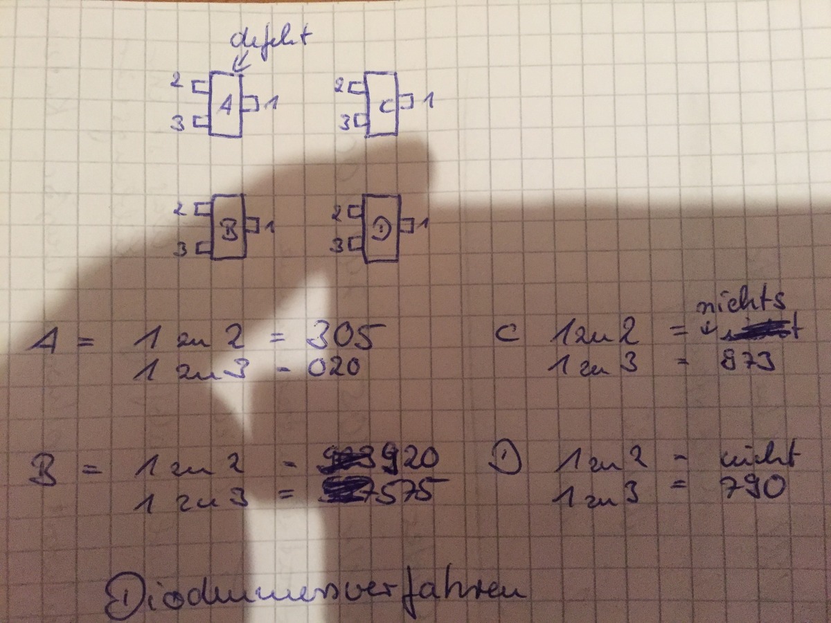

Folgende Messungen im Diodenmessverfahren habe ich von den 4 Teilen erhalten. Siehe Foto handschriftliche Skizze.
Das wird sowas (ähnlich) hier sein: Beitrag "High Side MOSFET Switch für Sensoren" Schau mal ob das mit Gate usw passt. Siehst ja wie da die Verbindung von 2n7002 zu dem pmos ist ...
Danke MG. Die SMD Bausteine habe ich gereinigt. Ging gut abzulösen und mit der Zahnbürste aufpoliert. Von der Leistungsaufnahme sind die Karten identisch. Jeweils 100 Watt. Vorher war eine K4100M drin. Ich denke allerdings sie hätte sonst gar nicht funktioniert und der PC hat keinen Schaden davon getragen. Da gebe ich dir recht es sieht nach einem TR7 aus. Kann ich so etwas einfach über diese Bezeichnung bestellen? Weiter oben kam von ---(Gast) diese Empfehlung "Der rechts TR7 könnte ein P-channel Mosfet NTR2101P sein."
Tobias schrieb: > Folgende Messungen im Diodenmessverfahren habe ich von den 4 Teilen > erhalten. Siehe Foto handschriftliche Skizze. Machs doch richtig und schreibe Anschlussbezeichner dran. Das findet man im Datanblatt ntr2101p https://alltransistors.com/pdfview.php?doc=ntr2101pt1g.pdf&dire=_update-mosfet tsm2n7002k https://alltransistors.com/pdfview.php?doc=tsm2n7002kdcu6.pdf&dire=_update_mosfet
Sorry für den Lapsus. Gate (1), Source (2) und Drain (3) hätte ich natürlich richtig durchnummerieren können. Das Datenblatt hatte ich nicht berücksichtigt. Auf meiner Skizze ist 1 Drain, 2 Gate und 3 Source. Was hält --- Gast von den Werten?
Na, wenn es die gleichen sind defekt. (Wenn es ein anderer Typ ist aber auch ...) Bei dir "1 zu 3" D-S sollte die Bodydiode erkennen lassen. 20mV ist kurzschluss
Ok danke. Ich werde mir einen ntr2101p bestellen und mal schauen ob sie dann funktioniert.

Die Reparatur ist geglückt. Vielen vielen Dank an dieser Stelle für alle Hinweise und Anregungen. Ist sicherlich nicht schön geworden, dafür aber selten ;-) Unter den mir zur Verfügung stehenden Möglichkeiten, wie Lupe und Stirnlampe. Einen etwas zu großen und nicht regelbaren Lötkolben. Bin ich mit dem Ergebnis ganz zufrieden. Um das Bauteil nicht zu beschädigen, war ich vorsichtig und wollte nicht zuviel Wärme drauf geben. Zum dem sind neben dran auch viele andere Bauteile in der Nähe die ich nicht beschädigen wollte. Der Lötkolben arbeitet mit 360 Grad. Das alte Bauteil habe ich mit einer Heißluftpistole zum Entlöten rausgebaut. Leider zerbrach es und es klappte nicht so gut wie zuvor bei den Übungen an einer anderen Platine. Ein Kontakt hatte sich wohl schon vorher durch das Bersten von der Platine gelöst und ist zum Glück nicht abgerissen. Unter dem Mikroskop (stand mir zum Löten leider nicht zur Verfügung) habe ich noch einige Korrosionen gefunden und mit einer Bürste entfernt. Anschließend habe ich die Platine mit Platinenreiniger und einem feinen Pinsel gereinigt. Beste Grüße und vielen Dank nochmals. Ist ein super Forum und sehr empfehlenswert.
Tobias schrieb: > Ist sicherlich nicht schön geworden, dafür aber selten ;-) Sieht doch gut aus. > Das alte Bauteil habe ich mit einer Heißluftpistole zum Entlöten > rausgebaut. > Leider zerbrach es und es klappte nicht so gut wie zuvor bei den Übungen > an einer anderen Platine. Ein Kontakt hatte sich wohl schon vorher durch Das ist normal bei abgebrannten Bauteilen. Durch die Hitze beim Durchbrennen bekommt das Gehäuse meist schon feine Risse bzw. verkohlt und wird dadurch spröde. e
Tobias schrieb: > Die Reparatur ist geglückt. Gratulation. War denn der defekte Transistor die Ursache für die zeitweisen Ausfälle, und hat sich das jetzt gegeben?
Seit der Reparatur ist die Karte immer präsent im System. Auch nach Neustarts, Wakeup im Energiesparmodus oder dem Hochfahren nach Herunterfahren. Der Transistor wird wohl der Hauptverursacher für den unzuverlässigen Betrieb gewesen sein.
Glückwunsch! Schön das wir Deutschen auch noch was gebacken bekommen ohne es vorher kaputt zu reden. schönen Sonntag
Tobias schrieb: > Der Transistor wird wohl der Hauptverursacher für den unzuverlässigen > Betrieb gewesen sein. Glückwunsch! Nun kurz zusammengefasst (für später) Typ und wo bekommen?
Bestellt bei: Mouser Elektronik Deutschland Beschreibung: ON Semi Mosfet -8V 3.7 A P-Channel/MOSFET Herstellerteilenummer: NTR2101PT1G Mouser-Teilenummer: 863-NTR2101PT1G
