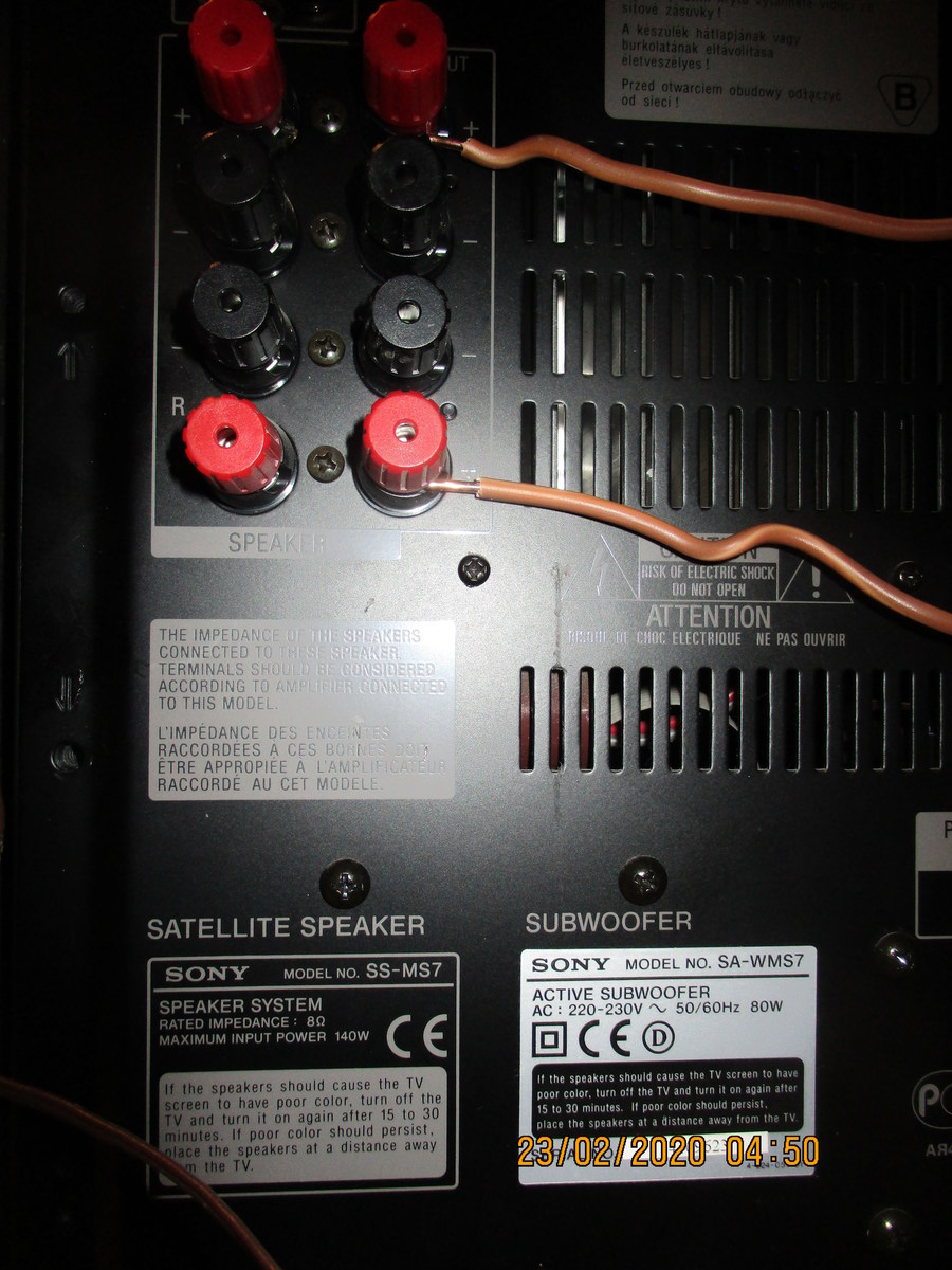

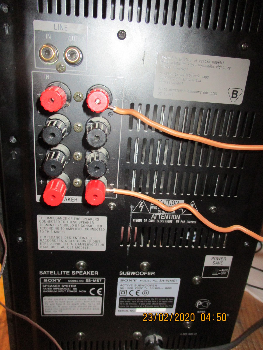

Hallo Männer! Habe hier eine Sony Bassbox mit Satellitenausgängen, die Sicherung wurde getauscht und der Subwoofer funktioniert wieder, aber der Rest eben nicht... Ich finde keine Unterlagen dazu, die brauchbar sind, Schaltplanbild gibt es zwar, jedoch bei Vergrößerung unlesbar... Kennt jemand eine Quelle bzw. hat die Unterlagen oder weis vielleicht, wo der Fehler liegt? Die Platinen zeigen keinerlei Spuren eines Desasters... Vielen Dank erstmal für Eure Bemühungen und ich melde mich heute Abend wieder...

Mani W. schrieb: > aber der Rest eben nicht... Da gibts keinen "Rest", das ist nur ein aktiver Basslautsprecher.
Hallo Mani, die Ausgänge sind nicht Aktiv. Du brauchst als Quelle einen Verstärker. Bei IN anschließen und dann wird der Bassanteil auf dein Gerät genommen und der Ausgang OUT bekommt alles außer die Anteile die dein Gerät übernimmt. Da ist nur eine Mono Enstufe für den Bass drin.
Marco K. schrieb: > Bei IN anschließen und dann wird der Bassanteil auf dein Gerät genommen > und der Ausgang OUT bekommt alles außer die Anteile die dein Gerät > übernimmt. Die LS-In/Out sind direkt miteinander verbunden.
Danke an Euch alle! Jetzt ist alles klar, habe noch mal nachgesehen... Habe mich durch die Cinch Eingänge täuschen lassen und von den Aussagen des Kunden verwirren... hinz schrieb: > Die LS-In/Out sind direkt miteinander verbunden. Marco K. schrieb: > Du brauchst als Quelle einen Verstärker. > Bei IN anschließen und dann wird der Bassanteil auf dein Gerät genommen > und der Ausgang OUT bekommt alles außer die Anteile die dein Gerät > übernimmt. > Da ist nur eine Mono Enstufe für den Bass drin. Danke nochmals!
