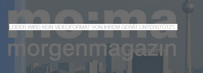

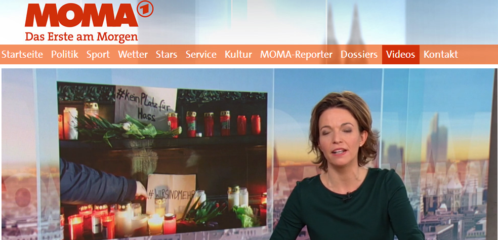

Hi, habe ein großes Problem auf einem PC mit dem Firefox:
ARD life stream funktioniert tadellos
ZDf life straem funktioniert nicht
Im Internet gibt es viel derartige Meldungen, nur eine Lösung fand ich
bisher noch nicht. Hat einer eine?

Direkt von der ZDF Seite:
Warum wird das Video nicht abgespielt?
Grundsätzlich spielen wir unsere Videos über HTML5 aus, d.h. Sie
benötigen keine zusätzliche Software um Streams abzuspielen. Sollten Sie
veraltete Betriebsysteme (z.B. Windows XP, Windows Vista) nutzen, so
müsste hier Flash als Videoabspieltechnologie verwendet werden. Auch
unter Windows 7 / Internet Explorer 11 besteht für Livestreams das
Problem, dass hier kein HTML5 verwendet werden kann. Aufgrund der
zahlreichen Sicherheitslücken, haben wir uns entschieden Flash nicht
mehr zu unterstützen. Dies führt zu der Fehlermeldung: „Leider wird kein
Videoformat von Ihrem Gerät unterstützt“. Unter Windows 7 reicht der
Wechsel vom Internet Explorer 11 auf einen aktuellen Browser wie Firefox
oder Chrome.
Eine weitere Ursache für die Fehlermeldung „Leider wird kein Videoformat
von Ihrem Gerät unterstützt“ ist oft das versehentliche Blockieren
unserer Stream-URLs. Unsere Streams werden nicht über die Domain
www.zdf.de ausgeliefert, sondern über den CDN-Dienstleister Akamai:
akamaihd.net, nrodlzdf-a.akamaihd.net, zdfvodde-vh.akamaihd.net,
zdfvodnone-vh.akamaihd.net.
Folgende Schritte können das Problem lösen:
Prüfen Sie, ob Sie Browser-Erweiterungen verwenden (z.B. uMatrix oder
NoScript), welche die Streams blockieren.
Nutzen Sie den Browser Firefox, sollten Sie prüfen, welche Blockierliste
Sie in den Datenschutzeinstellungen aktiviert haben. Ist dort die
Blockierliste „Strenger Schutz“ aktiviert, dann funktionieren die Videos
nicht mehr. Mit der Liste "Grundlegender Schutz" wird die
Videowiedergabe nicht unterbunden.
Prüfen Sie, ob die o.g. Domains eventuell über Ihre Firewall gesperrt
sind.

Habe mir jetzt CHROME herunter geladen und installiert. Damit
funktioniert das im ZDF. ... :(
