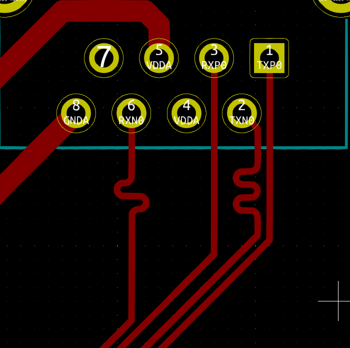

Ich bin gerade am routen einer 100 Mbit Verbindung und frage mich da einige Sachen. Punkt 1: Müssen alle 4 Leitungen (RXP, RXN sowie TXP, TXN) die gleiche länge aufweisen? Ode reicht es das das jeweilige Paar gleich lang ist? Punkt 2: Beim Längenausgleich (siehe Bild) würde ich mir ja quasi eine Antenne bauen. Ist dies richtig so? Punkt 3: Wenn ich zwei Leitungen kreuzen muss (RXN und RXP) wie stelle ich das am dümmsten an? Ist ein Layertausch problemlos? Punkt 4: Muss ich die Leitungen in ein GND Plane einbetten?

Auf jeden Fall solltest du das Datenblatt des verwendeten PHYs lesen. 1. Du hast eine Menge Toleranz gegenueber demjenigen, der das Kabel verquetscht. Die paar 10tel machen da normalerweise ueberhaupt nichts aus. 2. Das muss ein E-Techniker beantworten :) 3. Das kann der Phy meistens intern kreuzen (Stichwort Polarity). 4. Ebenfalls E-Techniker Hast du einen 8P8C mit integrierten Magnetics, oder sind die extrig auf dem PCB? In der Regel solltest du unterhalb der Magnetics nichts anderes routen, damit hier nichts einkoppelt. Passe auf jeden Fall darauf auf, dass die Magnetics gut zum Phy passen. Falls das ein MagJack mit integrierten Magnetics ist, aufpassen, dass dieser die gleiche Topologie hat, die der Phy erwartet. Die fuer 1000-Base-T schauen komplett anders aus.
Hannes schrieb: > 1. Du hast eine Menge Toleranz gegenueber demjenigen, der das Kabel > verquetscht. Die paar 10tel machen da normalerweise ueberhaupt nichts > aus. Okay, stimmt - das Kabel muss ja auch noch drann. Hannes schrieb: > Das kann der Phy meistens intern kreuzen (Stichwort Polarity). Okay, da muss ich mal ins Datenblatt schauen. Hannes schrieb: > Hast du einen 8P8C mit integrierten Magnetics, oder sind die extrig auf > dem PCB? Hannes schrieb: > Falls das ein MagJack mit integrierten Magnetics ist Es handelt sich um einen integrierten. Ein HR911105A - gibt es bei den PHY/RJ45 Buchsen echt Unterschiede zwischen 100/1000MBit? Siehste, das wusste ich garnicht.
Achja, was mir auch noch auffaellt: Du brauchst ja auch noch die Bias-Spannung auf dem Center-Tap. Hast du da in der Naehe einen 100nF-C? Sehe auf dem Screenshot oben nichts von. Gibt auch PHYs, die das Paar intern Biasen, aber das kenn ich nur ab 1000Base-T, bei 100Base-TX wird das normalerweise an der Buchse gemacht.
Rene K. schrieb: > Punkt 1: Müssen alle 4 Leitungen (RXP, RXN sowie TXP, TXN) die gleiche > länge aufweisen? Ode reicht es das das jeweilige Paar gleich lang ist? Innerhalb eines Paares hast Du 0.25mm Toleranz, zwischen zwei Paaren hast Du 50mm Toleranz. > Punkt 2: Beim Längenausgleich (siehe Bild) würde ich mir ja quasi eine > Antenne bauen. Ist dies richtig so? Prinzipiell ja. > Punkt 3: Wenn ich zwei Leitungen kreuzen muss (RXN und RXP) wie stelle > ich das am dümmsten an? Ist ein Layertausch problemlos? In Deinem Fall kannst Du das am Stecker machen. Du hast maximal zwei Vias, und das Ganze hat möglichst symmetrisch zu sein. > Punkt 4: Muss ich die Leitungen in ein GND Plane einbetten? "Einbetten" nein. Du brauchst eine durchgehende Referenzplane, die Geometrie muss stimmen und die DiffPairs müssen min 2mm von allen anderen Signalen entfernt sein. Außerdem ist die Gesamtlänge zu minimieren auf max 100mm. Lies das: https://docs.toradex.com/102492-layout-design-guide.pdf fchk
Nur mal als grobe Richtschnur, da wie immer vieles vom Einzelfall abhängt: Rene K. schrieb: > Punkt 1: Müssen alle 4 Leitungen (RXP, RXN sowie TXP, TXN) die gleiche > länge aufweisen? Ode reicht es das das jeweilige Paar gleich lang ist? Die Frage ist was unter "gleich" zu verstehen ist. Einige cm Unterschied sind i. d. R. kein Problem. > Punkt 2: Beim Längenausgleich (siehe Bild) würde ich mir ja quasi eine > Antenne bauen. Ist dies richtig so? Sehr wahrscheinlich unnötig. Auch innerhalb eine Paares ist es i. d. R. kein Problem, wenn der Längenunterschied ein paar cm beträgt. Aber das kommt auf die Flankensteilheit an. Wichtig ist, dass sich die Flanken am Receiver in ihrem linearen Bereich "kreuzen". Bei verkoppelten Leitungen hat man durch die Serpentinen einen Impedanzsprung und entsprechende Reflexionen. Die Reflexionen sind wahrscheinlich vernachlässigbar, vielleicht aber auch nicht. > Punkt 3: Wenn ich zwei Leitungen kreuzen muss (RXN und RXP) wie stelle > ich das am dümmsten an? Ist ein Layertausch problemlos? Kommt drauf an. Bevorzugt macht man das am Stecker oder am Receiver, also ohne Lagenwechsel. Wenn man beim Lagentausch nicht die Referenzlage wechselt (also von L1 nach L3 wechselt, wenn L2 eine GND-Plane ist), wird es aber eher kein Problem sein. Ansonsten sollte man GND-Vias neben den Signal-Vias platzieren (als Rückstrompfad). Voraussetzung ist natürlich, dass die "neue" Lage auch eine vernünftige Referenzlage hat. > Punkt 4: Muss ich die Leitungen in ein GND Plane einbetten? Die Lage unter den diff. Signalen sollte eine durchgehende GND-Plane sein. Dann hast du im wesentlichen zwei single ended Leiterbahnen (evtl. noch minimal miteinander verkoppelt, wenn sie nahe beieinander sind). Macht vieles leichter.

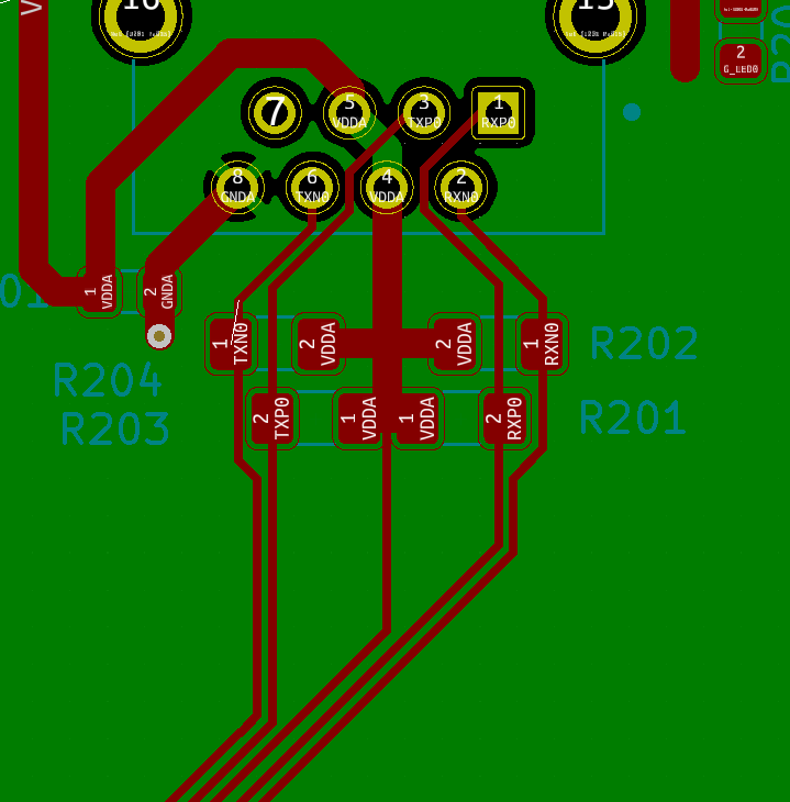

Hab das nun so geroutet. Anders, bzw besser, bekomme ich bei meinem Kenntnisstand und einem 2 lagigen PCB leider nicht hin. Die 50Ohm Wiederstände (R201-R204) habe ich so geroutet damit ich mir dann später die GNDA Plane darunter nicht zerschneide, sonst hätte ich vias setzen müssen um VDDA auf die Pads zu bekommen. VDDA wird über C201 zugeführt.
Warum nicht RX und TX tauschen? Alle heutigen Phys können Auto-Crossover, da spielt TX oder RX keine Rolle. (Das wird beim Verbindungsaufbau ausgehandelt) Die beiden Paare führst Du jeweils nach unten weg, VDDA dazwischen jeweils nach links und rechts zu den Widerständen und den Kondensator per ein, zwei Viaa auf die dann durchgehende Groundplane.
Andreas M. schrieb: > Warum nicht RX und TX tauschen? Alle heutigen Phys können > Auto-Crossover, da spielt TX oder RX keine Rolle. (Das wird beim > Verbindungsaufbau ausgehandelt) > Die beiden Paare führst Du jeweils nach unten weg, VDDA dazwischen > jeweils nach links und rechts zu den Widerständen und den Kondensator > per ein, zwei Viaa auf die dann durchgehende Groundplane. Ich nutze den RTL8309SB und ich finde da leider keine Option dazu in dem Datasheet. Weder in den Registern zu den einzelnen PHYs ncoh sonstwo, ich gehe davon aus das er kein Auto-Crossover kann, leider. EDIT: Ahhhh...Doch gefunden, unter 8.1.9 - das ließt sich so als ob er das dann völlig selbstständig macht. Das klingt natürlich sehr gut!

Rene K. schrieb: > Ahhhh...Doch gefunden, unter 8.1.9 - das ließt sich so als ob er das > dann völlig selbstständig macht. Das klingt natürlich sehr gut! Genau, das ist die Funktion. Bei aktivierter Auto-Negotiation, dass ist üblicherweise immer der Fall, ist Auto-Crossover Funktionalität sogar zwingend vorgeschrieben.
Wenn Du eine normale doppelseitige Leiterplatte verwendest, liegt der Abstand zwischen den Lagen bei ca. 1,5 mm. Um einen Wellenwiderstand von 50 Ohm single-ended und 100 Ohm differentiell einigermaßen hinzubekommen, müssten Deine Leiterbahnen 2,4 mm mit einem Abstand von 1,5 mm haben. Das ist wenig praktikabel. Es scheiden sich die Geister, ob man nur die differentiell 100 Ohm einhalten muss oder auch die single-ended-Impedanz im Auge behalten sollte. Meines Erachtens kommt es auf einen guten Kompromiss an.
Andreas S. schrieb: > Es scheiden sich die Geister, > ob man nur die differentiell 100 Ohm einhalten muss oder auch die > single-ended-Impedanz im Auge behalten sollte. Meines Erachtens kommt es > auf einen guten Kompromiss an. Da gibt es eigentlich keine Geister die sich scheiden. Wenn beide Leitungen eines differenziellen Paares 50 Ohm single ended haben (genauer gesagt 50 Ohm "odd mode impedance") hat das Paar ganz automatisch eine diff. Impedanz von 100 Ohm. Auch wenn die eine Leitung des Paares einen ganz anderen Weg auf der Platine nimmt als die andere.

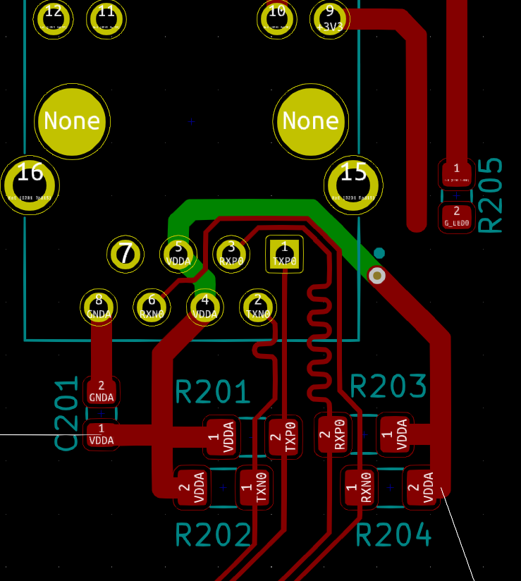

Also nichts desto trotz. Hab ich das aktuell mal so gemacht. Breite von 0.25mm und Abstand im Diff von 0.35mm und ziwschen den unterschiedlichen Diff von 1mm. In Richtung Wandler sieht natürlich noch alles ein wenig "wild" aus. Da bin ich noch dran.

Rene K. schrieb: > Breite von > 0.25mm und Abstand im Diff von 0.35mm und ziwschen den unterschiedlichen > Diff von 1mm. Bei wieviel Abstand zwischen den Leitungen und der Gnd-Plane?
D. C. schrieb: > Wie hälst du die Trennabstände zw. Frame Ground und Rest ein? Abstandsmaß zwischen GNDA zu allen anderen ist 0,5mm - sollte ich dies erhöhen? Wühlhase schrieb: > Rene K. schrieb: >> Breite von >> 0.25mm und Abstand im Diff von 0.35mm und ziwschen den unterschiedlichen >> Diff von 1mm. > > Bei wieviel Abstand zwischen den Leitungen und der Gnd-Plane? Normale zweilagige 1,6mm Platine mit GNDA auf Groundplane - also 1,6mm.
Rene K. schrieb: > D. C. schrieb: >> Wie hälst du die Trennabstände zw. Frame Ground und Rest ein? > > Abstandsmaß zwischen GNDA zu allen anderen ist 0,5mm - sollte ich dies > erhöhen? > > Wühlhase schrieb: >> Rene K. schrieb: >>> Breite von >>> 0.25mm und Abstand im Diff von 0.35mm und ziwschen den unterschiedlichen >>> Diff von 1mm. >> >> Bei wieviel Abstand zwischen den Leitungen und der Gnd-Plane? > > Normale zweilagige 1,6mm Platine mit GNDA auf Groundplane - also 1,6mm. Hallo, d.h. also eine LB Breite von 0.25mm und einen Abstand von 0.35mm. Das Ganze bei einem Abstand zur Gnd Lage von 1.6mm und den geschätzt üblichen 40µm Kupfer. Also ich komme da auf ein Zdiff von ca. 160 Ohm sowie ein Zo von 130 Ohm. Das weicht von den üblichen Anforderungen bein 100MBit Lan doch erheblich ab. Soll das so sein? Gruß

Ja ich weiß, aber ich kann halt schlecht größere Leiterbahnen ziehen. Der einzigste Ausweg der mir da bleibt ist auf eine 4-lagige Platine auszuweichen. Dies hab ich bis dato aber noch nie gemacht. :-/
Rene K. schrieb: > Dies hab ich bis dato aber noch nie gemacht. :-/ total einfach... Erübrigt eine Menge Ärger. Ich route nur in Ausnahmefällen mit weniger als 4 Lagen. Es ist auch sehr viel einfacher.
Rene K. schrieb: > Ja ich weiß, aber ich kann halt schlecht größere Leiterbahnen ziehen. > Der einzigste Ausweg der mir da bleibt ist auf eine 4-lagige Platine > auszuweichen. Aus meiner Sicht gibt es jetzt 4 Möglichkeiten: 1. Weitermachen wie bisher. Dann schauen ob eine 60% Abweichung noch eine Funktion liefert. 2. Sich mit Coplanar Waveguide auseinander setzen. 3. Die LP auf 0.5mm Material setzen und Breite sowie Abstand der Diff Paare anpassen. 4. Das Ganze auf 4 Lagen umstellen. Ich plädiere für Punkt 4. Treibt halt etwas die LP Kosten, ist aber ansonsten die belastbarste Lösung. Gruß
