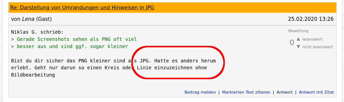

Niklas G. schrieb: > Gerade Screenshots sehen als PNG oft viel > besser aus und sind ggf. sogar kleiner Bist du dir sicher das PNG kleiner sind als JPG. Hatte es anders herum erlebt. Geht nur darun so einen Kreis oder Linie einzuzeichnen ohne Bildbearbeitung
Lena schrieb: > Bist du dir sicher das PNG kleiner sind als JPG. Hängt natürlich stark vom Einzelfall ab. Bilder, bei denen große Flächen die exakt gleiche Farbe haben, eben wie bei Screenshots, können mit PNG kleiner werden, siehe z.B. im Anhang. Das PNG hat dabei noch die bessere Qualität, da verlustfrei. Bilder mit geraden Linien und Schrift wie bei Screenshots sehen als JPG oft ziemlich mies aus. Lena schrieb: > ohne > Bildbearbeitung Das ist aber Bildbearbeitung...
