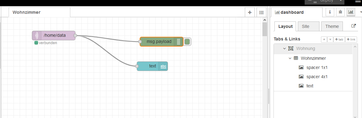

ich habe auf einem Rasperry-pi NodeRed am laufen und kann dieses auch
starten.
Jetzt habe ich in nodeRed einen MQTT-In Knoten, welcher zu einem auf
einem Debug-Knoten und auf einer Text-Knoten geht.
Im Debug sehe ich auch, dass die nachrichten ankommen.
Den Text-Knoten möchte ich nun in ui sehen.Habe dazu auch ein Dashboard
erstellt. Wenn ich diesen öffne, sehe ich im Fenster nur die Meldung
Welcome to the Node-RED Dashboard
Please add some UI nodes to your flow and redeploy.
Wie kann ich die ui zum laufen bekommen? Einen neustart habe ich schon
öfters versucht (hatte das immer bei Google gefunden) hat aber leider
nichts gebracht

von Michael (Gast)
Anbei auch noch mal ein screenshot von meinem Flow

Sorry, dann habe ich Dich da wirklich falsch interpretiert oder nicht
richtig gelesen.
Angesichts dieser neuen Informationen kann ich mir da aktuell keinen
rechten Reim drauf machen, auf dem von Dir geposteten Screenshot kann
ich jedenfalls auf Anhieb keinen Fehler erkennen.
Wie ist denn der Text-Node konfiguriert? Kannst Du davon auch mal nen
Screenshot posten?
von K. J. (Gast)
Bei der 1.0 gab es nen Bug da wurden Nodes teilweise nicht angezeigt
wenn man über die Eigenschaften des Objektes sie ins Dashboard
intigriert hat, erstell mal Rechts nen neuen Tab und verschiebe sie
dahin.
Ka ob das mittlerweile gefixt ist.
