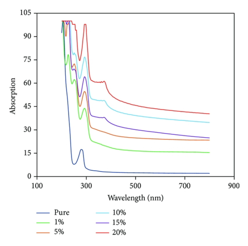

Mani W. schrieb: > Und das Schüttgut und der Schlauchdurchmesser wäre? Getreide und 1 Zoll. Gruß, Holm c.m. schrieb: > google "pvc absorptionsspektrum" Sowas habe ich gestern gesucht..allerdings ohne google. Danke Dir..es sind wohl im IR Bereich bis 1000nm keine Überraschungen zu erwarten. Gruß, Holm

c.m. schrieb: > Absorption-spectra-of-all-PVC-samples.png Was sagt das Diagramm jetzt im Wellenlängenbereich von IR-LEDs aus?
