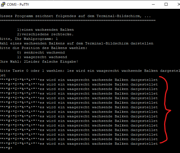

Hoi Z'me,
wie kann ich den inneren Switch-Case-schleife wiederholen, ohne jedes
Mal zum Eingabenbeginn zu springen?
anbei das ganze Programm und hier unten ist der Abschnitt-Code.
                case '1':   printf("\nWahl eines wachsenden Balkens auf dem Terminal-Bildschirm darstellen\n");
                            printf("Bitte die Position des Balkens waehlen: \n");
                            printf("\t0) senkrecht wachsend\n");
                            printf("\t1) waagerecht wachsend\n");
                            printf("Ihre Wahl: ");
                            //Warten auf Eingabe
                            wahl2 = getchar();
                            printf("%c", wahl2);
                            do
                                //Auswertung des Tastendrucks fuer das zweite Auswahl-Menue
                                switch(wahl2)
                                    case '0':   printf("es wird ein senkrecht wachsende Balken dargestellet\n");
                                                balken(2, 2, 6, 0, '*');
                                                break;
                                    case '1':   printf("es wird ein waagerecht wachsende Balken dargestellet\n");
                                                balken(2, 2, 6, 1, '*');
                                                break;
22
                                    default:    printf("Leider falsche Eingabe!");
23
                                                printf("\nBitte Taste 0 oder 1 waehlen: ");
24
                                                wahl2 = getchar();
25
26
                                                break;
27
28
                            }while((wahl2=!0x30)||(wahl =!0x31));
29
30
                            break;
Ich freue mich auf die Verbesserungen/Anregungen...
Vielen Dank im Voraus

von Francis C. (fchaleunguem)
DPA schrieb:
> Es gibt keine Switch-Case-schleife. Es gibt schleifen, und es gibt
> switch-case. Hier ist deine Schleife eine do-while schleife, also "do
> statement while(expression);", und dein switch-case ist, nunja, das
> "switch(expression){case constant: statement ...}" ding halt. Die Dinger
> sind übrigens auch gültige statements. Packe also einfach ne schleife
> dort rein, wo du sie brauchst.
da gebe ich dir recht. Da muss ich aufpassen!!!
Aber in wie fern soll ich "einfach ne Schleife reinpacken, wo ich
braeuchte"?
NichtWichtig schrieb:
> was genau soll hier passieren ?
dass nur die Zahlen 0 und 1 einzugeben sind, und falls nicht, dann soll
es in Schleife bleiben.
Mein Problem ist, dass ich immer zum Hauptmenue springe:
 /* Bildschirm-Überschrift */
        printf("\nDieses Programm zeichnet folgendes auf dem Terminal-Bildschirm, ...\n");
        printf("=====================================================================\n\n");
        printf("\t1)einen wachsenden Balken \n");
        printf("\t2)verschiedene rechtecke.\n");
        printf("Bitte, Ihr Wahlprogramm: ");
Aber ich will hier drin bleiben, sobald ich eine falsche Eingabe machen:
                            wahl2 = getchar();

von DPA (Gast)
Ach so, dann ist die Schleife schon am richtigen Ort.
Die Bedingung scheint falsch zu sein. (wahl2=!0x30)||(wahl =!0x31),
!0x30 ist 0. Bleibt also (wahl2=0)||(wahl=0), bzw. wahl2=wahl=0. Hatte
ich ganz übersehen, sind ja nur 2 Zeichen vertauscht. Ich nehme an, du
willst (wahl2!=0x30)&&(wahl!=0x31) oder (wahl2!='0')&&(wahl!='1'), oder
auch !(wahl2=='0' || wahl=='1').
Ich würde das zwar dann eher so schreiben:
while(true)
  wahl2 = getchar();
  switch(wahl2)
               break;
               break;
              continue; // Nochmal von anfang an!
  break; // Fertig

Na ja, ist halt mehrfach falsch. wahl soll wahrscheinlich wahl2 sein
                          } while((wahl2 =! 0x30) || (wahl2 =! 0x31));
Das kann man umschreiben zu
                          } while(!((wahl2 == 0x30) && (wahl2 == 0x31)));
Dann sieht man besser dass die Schleifenbedingung verpfuscht ist.

von Joerg (Gast)
In diesem Teil
sollte das Ausrufezeichen vor dem Gleichheitszeichen stehen
((wahl2!=0x30)||(wahl !=0x31));
von leo (Gast)
Syntax ist dann ok, die Logik immer noch nicht.
leo
Warum nicht einfach natürlichsprachlich:
tuwas solange taste ungleich 0 und taste ungleich 1.
   while( wahl2!='0' && wahl2!='1' );
Schlauhubers würden sich die wahl2 Variable aber einfach ein wenig
zurechtbiegen. Dann lautet die vom Original abgeleitete und im Ablauf
ein wenig verbesserte Abfrage so:
                            do
                                wahl2 = getchar();
                                switch(wahl2)
                                                break;
                                                break;
22
23
                                    default:    printf("Leider falsche Eingabe!\nBitte Taste 0 oder 1 waehlen: ");
24
                                                wahl2 = 0;
25
                                                break;
26
27
                            } while ( wahl2==0 );
: Bearbeitet durch Moderator
bei falscher Eingabe bleibt der Code bei dieser Eingabe und tut nichts
weiter
Michael Gugelhupf schrieb:
> Das kann man umschreiben zu                          } while(!((wahl2 ==
leider dreht sich das ganze im Kreis der Switch-case und kommt nicht
mehr heraus-->Ausgabebild (Ergebnis) angehaengt.
Ja, klar, weil du dort ja auch nicht mehr die Taste einliest, diese also
immer den alten Wert behält und die Schleife nicht abgebrochen wird,
weil die Abfrage im while() nicht passt.
Ich habe in meinem Codeschnipsel die Position des Zeichen-Einlesens
dorthin gerückt, wo es tatsächlich hingehört: direkt vor die Auswertung.
