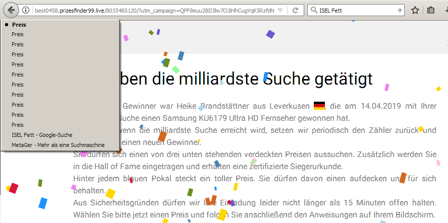

von Harry B. (Gast)
Mathias M. schrieb:
> Wurde beim 2ten Mal dann die korrekte Seite angezeigt?
Konnte das eben nach einem Neustart des Systems reproduzieren:
1. Via Google nach "ISEL Fett" suchen
2. Auf den 2. Treffer klicken (Schmierfett Profistar ...)
Die Browser-History wird dabei auch irgendwie manipuliert, 10x Preis
stammt nicht von mir.

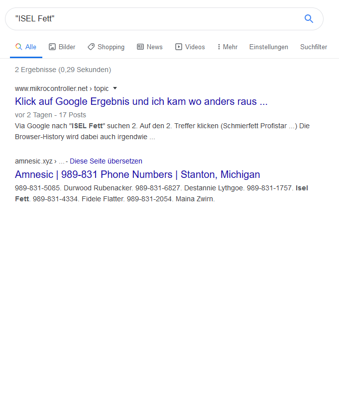

"ISEL Fett"
Ich kann es nicht zitieren, das Forum weigert sich, deshalb als Bild.
Das zweite Ergebnis meinst Du? Sicher daß das das gewünschte Fett ist?

von Rolf M. (rmagnus)
Dazu muss man nichts manipulieren. Da wird einfach die Anfrage zehnmal
weitergeleitet, bevor wirklich eine Seite angezeigt wird, und dann sieht
das so aus.
Bernd K. schrieb:
> "ISEL Fett"
Die Anführungszeichen sind nicht Teil der Suche. Wenn du es ohne
eingibst, passt es. Aber trotzdem merkwürdig…

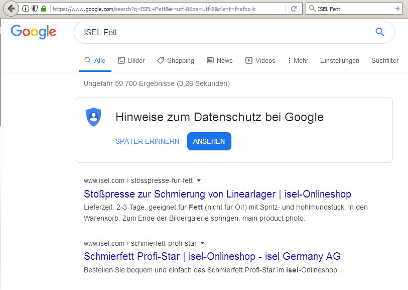

Aber ohne Anführungszeichen.
Dann kommt wie erwartet
https://www.isel.com/de/schmierfett-profi-star.html
Auch viele, viele Male hintereinander.

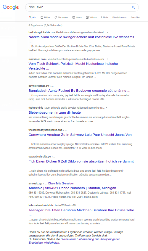

Bernd K. schrieb:
> deshalb als Bild.
Ich habe auf dem PC und einem Handy nur 2 und zudem ganz andere
Suchergebnisse. Auf dem einen anderen Handy (jeweils komplett anderer
Provider) habe ich 3 Ergebnisse: zusätzlich zu den beiden vom Feuerfuchs
noch eine Fettpresse bei Amazon.
Was mir aufgefallen ist: Google packt in die Suchergebnisse gelegentlich
auch die Interessen von Mitbewohnern und Anfragen aus der Historie.
Seither poste ich solche Screenshots nur nach ausgiebiger Prüfung...

von Bernd K. (prof7bit)
> Suchergebnisse.
Ich habe die Kinderschutzfilter von Google abgeschaltet, ich glaub per
Default sind die immer an. Die Ergebnisliste sieht bei mir heute morgen
immer noch so aus.

Wenn ich das Beispiel mal aufgreife "isel fett" im
Unterschied zu isel fett ohne Anführungszeichen liefert
völlig andere Suchergebnisse.
>Auf der Seite isel.com sind ca 200 Javascript-Files eingebettet.
Javascript ist bei obiger Suche eingeschaltet.
Die Treffer als PDF-Datei "ohne Links".
>"Glückwunsch, Sie haben die milliardste Suche getätigt"..
Hatte ich hier auch schon mal, Goooogle wird aber nicht
in so kleinen Dimensionen denken, schon etwas größer.
von oszi40 (Gast)
Bei Gänsefüßen sucht die Suchmaschine GENAU nach dem "Begriff", ohne
auch nach ähnlichem Müll. Deswegen unterschiedliche Ergebnisse.
Was sonst noch auf der Webseite los ist, könntest Du evtl. bei FF nach
drücken von F12 sehen.
