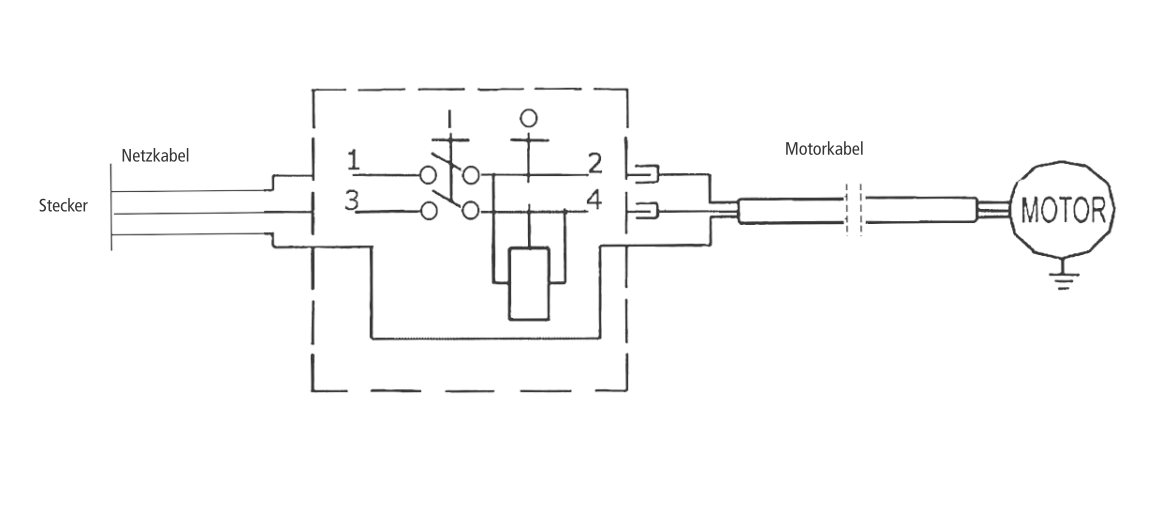

Ich habe hier den "Schaltplan" einer Motoranschaltung einer Drechselbank
aus England.
In der Motoranschlussbox befindet sich ein zweiphasiger Schalter, und
noch etwas dessen Schaltsymbol ich nicht kenne. Es sieht aus wie ein
Teil das zwischen Phase und Null geschaltet ist, und eine mechanische
Betäigung aufweist....
Weiß jemand was das ist ?
Schon mal Danke im voraus....
Greets
Grieko
das dürfte ein Relais oder Schütz sein

es könnte sich um einen Wiederanlaufschutz handeln.
Eine Art Selbsthaltungsrelais, damit nach einem Stromausfall das Gerät
im AUS Zustand bleibt.
Grüße, Rudi
von Sebastian S. (amateur)
Geh' mal davon aus, dass die Zeichen "O" und "I" der Schlüssel ist.
Mit I wird der Motor eingeschaltet und mit O oder einem Überstrom,
wieder ausgeschaltet.
Ein/der Motorschutzschalter.

Das kann ich mir nicht vorstellen, einerseits ist da nichts mehr was
durch ein Schütz geschaltet werden könnte, andrerseits wäre dann keine
mechanische Betätigung eingezeichnet....

Ich bestätige!
Nichts anderes kann ich da erkennen.

Ja, das macht Sinn bei einer Drechselbank. Zum Einschalten wird das
Schütz mechanisch betätigt, die Kontakte links werden geschlossen und
der Motor läuft. Bei einem Spannungsausfall fällt das Schütz ab, und
läuft nicht wieder automatisch an wenn die Spannung wieder da ist.

hast Du das das Maschinchen vor Dir
und kannst von den Teilen ein Bild machen?
für mich würde der Plan Sinn machen, wenn man den "O"
mit dem "I" gestrichelt als mechanisch gekoppelt darstellt.
Die Kontakte bei "I" sind Teil des Schütz
