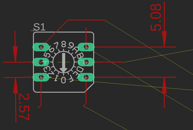

Hallo, ich suche nach folgenden Drehschalter( https://www.reichelt.de/dreh-codierschalter-16-positionen-vertikal-kdr-16-p9250.html?&trstct=pos_9&nbc=1) in Eagle. Kann mir da jemand weiterhelfen? Vielen Dank!
Julia schrieb: > Kann mir da jemand weiterhelfen? Schon den Bibliotheks-Editor von Eagle entdeckt? Das sind sechs Pins, sauber auf einem 100mil-Raster und dazu ein Umriss mit 10x10mm. Das solltest auch DU hinbekommen. Nimm dir beispielsweise aus der switch-dil.lbr den S10HEX, kopiere ihn in eine eigene Bibliothek und biege in dann zurecht.
Hab zwei Stück gefunden die passen könnten: A135HEX und P103 Weiß nur nicht was mit Rastermaß: 2,54 x 5,08 mm meinen?!
Julia schrieb: > Hab zwei Stück gefunden die passen könnten: A135HEX und P103 > Weiß nur nicht was mit Rastermaß: 2,54 x 5,08 mm meinen?! Beim P103 hast du auf einer Seite 2 Pins und auf der anderen 3. Die 2 Pins haben 2,54 und die 3 5,08. Aber insgesamt. Ist also alles im 2,54 Rastermaß
Das würde bedeuten, dass ich den P103 nicht nehmen könnte(siehe Bild). Ich bräuchte also die beiden linken unteren Anschlüsse anstatt wie auf dem Bild den obere und untere auf der linken Seite. Wie lässt sich denn sowas realisieren? Ich Anfänger...
Ich verstehe nicht was du meinst. Du brauchst alle Pins. Das Rastermaß hat nichts damit zu tun welche Pins du nehmen musst, nur weil da Pfeile dran sind. Das ist nur die Bemaßung.

Man kann aus dem Bild von Reichelt nicht erkennen, ob das Bauelement aus 5 oder 6 Pins besteht.Weiß das jemand? Ich bin von 5 ausgegangen. Also könnte ich den P103 nicht nehmen

Jetzt weiß ich was du meinst. Entweder es gibt in Eagle ein Gehäuse mit 5 Pins dann kannst du das nehmen (Eagle ist völlig egal welchen Codierschalter du nimmst) Oder du bearbeitest ein Gehäuse. Weiß nur wie es mit Target geht. Dann wird 1 pin gelöscht und die beiden anderen schiebst du dir dann zurecht.
Wenn man nach der Hersteller-Teilenummer sucht, findet man auch ein Datenblatt mit einer Zeichnung. Hat 6 Pins, sieht aus wie der auf Deinem Bild, aber schau vorher nochmal nach, ob die Belegung auch sonst passt...
Julia schrieb: > ob das Bauelement aus > 5 oder 6 Pins besteht.Weiß das jemand? Ich bin von 5 ausgegangen. Also > könnte ich den P103 nicht nehmen Na und - dann hast du 6 Löcher in der Platine, nur in 5 davon kommt ein Pin rein, wen juckt das? Umgekehrt wäre es ein Problem. Georg
Der KDR16 aus deinem ersten Post hat 6 Beine! Dietrich hat auch gerade das Datenblatt gepostet! Passt doch also mit deinem Eagle Footprint!

Julia schrieb: > Man kann aus dem Bild von Reichelt nicht erkennen, ob das Bauelement aus > 5 oder 6 Pins besteht.Weiß das jemand? Ich bin von 5 ausgegangen. Also > könnte ich den P103 nicht nehmen Das Datenblatt kommt vom Hersteller und Reichelt gibt sogar die Artikelnummer des Herstellers an. Unter der Typenbezeichnung "KDR162" findest du den Schalter bei diversen Anbietern. Nachdem du dich davon überzeugt hast, dass das der selbe Schaltertyp ist, den Reichelt unter der Typenbezeichnung anbietet, guckst du einfach dort in das verlinkte Datenblatt, z.B. https://www.distrelec.de/Web/Downloads/_t/ds/KDR%2016_ger_tds.pdf?pid=30064197 oder https://asset.conrad.com/media10/add/160267/c1/-/en/000439594DS01/datenblatt-439594-otax-kdr-162-codierschalter-hexadezimal-0-9a-f-schaltpositionen-16-45-st-tube.pdf
Sind fast immer 6 pins, wobei der Gemeinschaftsanschluss (Common) doppelt rausgeführt ist. So geh mal von 6 Pins aus. Und wenn nur 5 pins dran sind? Dann bleibt eben ein Loch im PCB frei. Wurde vorher schon mal drauf hingewiesen.
Julia schrieb: > Man kann aus dem Bild von Reichelt nicht erkennen, ob das Bauelement aus > 5 oder 6 Pins besteht.Weiß das jemand? Ich bin von 5 ausgegangen. Also > könnte ich den P103 nicht nehmen Doch kann man. Die beiden C-PIN sind zu sehen. Julia schrieb: > Hab zwei Stück gefunden die passen könnten: A135HEX und P103 Den A135HEX kannst du auch nehmen. Wenn du 6-PIN hast, zwickst du eben den einen ab. Im lbr kannst du die Belegung der PIN im Package sehen. Sind sonst gleich. > Weiß nur nicht was mit Rastermaß: 2,54 x 5,08 mm meinen?! ???
