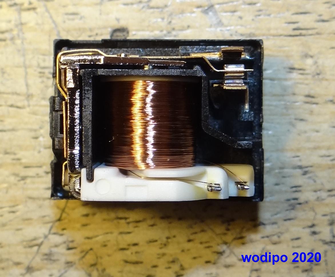

Nochmal gesagt, es geht nur um das Verstehen der Technik, also Jugend forscht, und nicht was man sonst noch verwenden könnte ;) Ich habe mal, wie oben beschrieben, mit 60% der Spannung und verschiedenen Timings probiert, geht leider nicht mit Umpolen. Aber ich hatte es voher schon mal geschafft mit 24V. Glückstreffer. Anbei ein Bild wie das Relais sich ohne Spannung festgesaugt hat. Wird Spannung angelegt zuckt es einmal und bleibt kleben. Beim nächsten gleichgepolten Spannungsstoss passiert gar nichts mehr, dann muss man umpolen und hat einmal Zucken frei.
Was steht drauf, Takamisawa, Fujitsu, FTA, ... ? Drehe es mal um und zeige die Oberseite, gibt kein Dok. das hergibt es habe die Serie LZ als bistab, Ausführung gegeben. https://web.archive.org/web/19990209172704/http://www.takamisawa.com/americas/relays/ds.html auch nicht im Fujitsu Kat. '99/00 evtl. pre 1995
