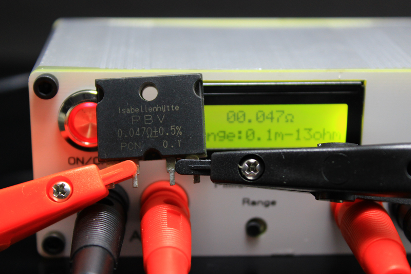

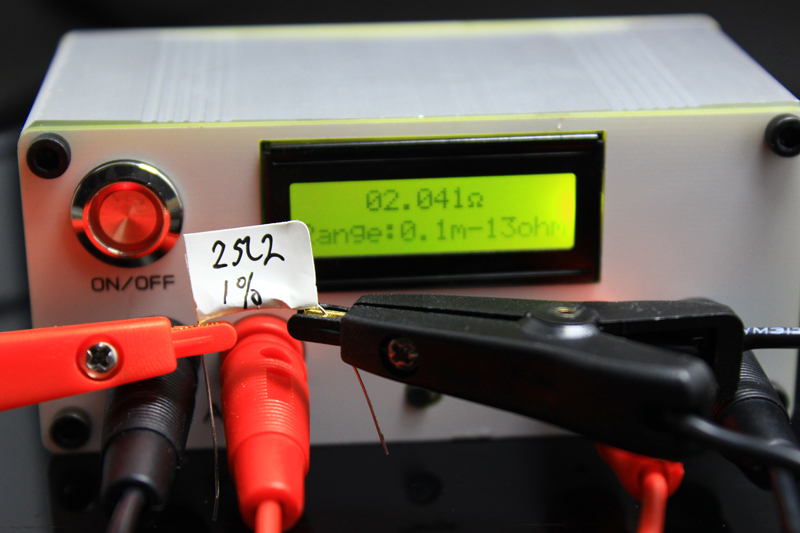

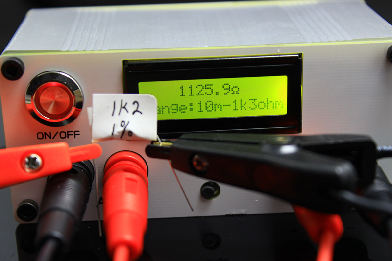

Wie sieht es mit der Brauchbarkeit aus von https://www.ebay.de/itm/AE20218-Milliohm-Meter-0-1-Milliohm-Auflosung-Komplett-Bausatz-mit-Gehause-USB/264301760751?hash=item3d899cd0ef:m:mgOFpZhZbGsXffN-uQsD6Xg&var=563884704608 oder von https://www.ebay.de/itm/DER-EE-High-Accuracy-Handheld-LCR-Meter-DE-5000-bundle-TL-21-TL-22/273073305291?epid=24032160007&hash=item3f946ff6cb:g:2REAAOSwt5hYZB2y ? LG, JetztNeuFragender
Udo K. schrieb: > Probiere es aus, und erzähle es uns :-) Wer soll was ausprobieren? Zu faul um zu zitieren?

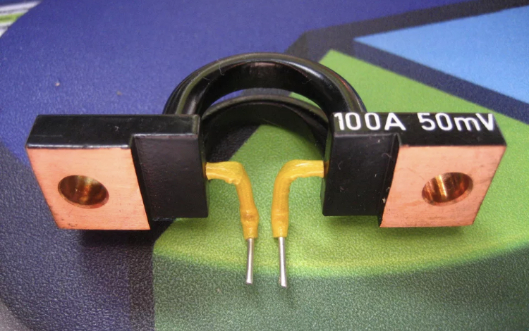

Manfred schrieb: > Messe ich einen bedrahteten Widerstand, kommen die beiden Stromklemmen > dicht an den Widerstand und mein DVM an die äußeren Enden der Drähte. Hmm. Ich mache es umgekehrt. Die Stromklemmen nach außen, und die Spannungsklemmen an den Stellen wo ich den Widerstand messen möchte.
Beitrag #6168282 wurde von einem Moderator gelöscht.
Praktiker schrieb: > Manfred schrieb: >> Messe ich einen bedrahteten Widerstand, kommen die beiden Stromklemmen >> dicht an den Widerstand und mein DVM an die äußeren Enden der Drähte. > > Hmm. Ich mache es umgekehrt. Die Stromklemmen nach außen, und die > Spannungsklemmen an den Stellen wo ich den Widerstand messen möchte. Sollte sich beides nicht viel nehmen. Der Widerstand der Messleitungen zum DVM dürfte wesentlich größer sein, als die paar zusätzlichen mm am Anschlussdraht.
Peter M. schrieb: > [... > Beim Anschließen der Krokodilklemmen sollte man darauf achten, dass sie > streng sitzen, damit der Übergangswiderstand möglichst gering ist. > ...] > > Da stelle ich mal die Frage: Wie hoch darf denn der Übergangswiderstand > eigentlich sein? :) Ich verstehe das so, dass der Kontakt gut sein sollte weil 1 Ampere fließt. Logisch, oder. Die Messung hat bei mir sehr gut funktioniert (nur mit Krokos).
Michael schrieb: >> Da stelle ich mal die Frage: Wie hoch darf denn der Übergangswiderstand >> eigentlich sein? :) > > Ich verstehe das so, dass der Kontakt gut sein sollte weil 1 Ampere > fließt. Wenn die Kabelchen dünn sind und / oder die Klemmen nichts taugen, wird es halt warm. Solange der Nennstrom tatsächlich fließt, hat der Übergangswiderstand keinerlei Auswirkungen auf das Meßergebnis.
Bernd schrieb: > Praktiker schrieb: >> Manfred schrieb: >>> Messe ich einen bedrahteten Widerstand, kommen die beiden Stromklemmen >>> dicht an den Widerstand und mein DVM an die äußeren Enden der Drähte. >> >> Hmm. Ich mache es umgekehrt. Die Stromklemmen nach außen, und die >> Spannungsklemmen an den Stellen wo ich den Widerstand messen möchte. > > Sollte sich beides nicht viel nehmen. Der Widerstand der Messleitungen > zum DVM dürfte wesentlich größer sein, als die paar zusätzlichen mm am > Anschlussdraht. Entlang des bestromten Drahtteils gibt es ein Spannungsgefälle, an den freischwebenden Enden nicht (außer durch Abstrahlung ins Weltall und die Mikroamperebruchteile Meßstrom des Multimeters). Wenn das allerdings relevant wäre, müßte man die Stromklemmen genau auf Einbaulänge anschließen. Wer einen Meter Konstantandraht für eine Styroporsäge messen will, wird verstehen, was ich meine. :)
Manfred schrieb: > Wenn die Kabelchen dünn sind und / oder die Klemmen nichts taugen, wird > es halt warm. Solange der Nennstrom tatsächlich fließt, hat der > Übergangswiderstand keinerlei Auswirkungen auf das Meßergebnis. Ful Ack. Du bringst es präzise auf den Punkt. Du solltest öfter schreiben.
Danny B. schrieb: > Bester Thread hier im Forum. Danke für die Hilfe. Und wer bist Du? Der TO scheinbar nicht. Oder schreibst Du in einem Thread unter mehreren Nicks? Und nein, der beste Thread ist es bei weitem nicht, ganz im Gegenteil.
Manfred schrieb: > Messe ich einen bedrahteten Widerstand, kommen die beiden Stromklemmen > dicht an den Widerstand und mein DVM an die äußeren Enden der Drähte. Und nachher hat der eingelötete 1mOhm Widerstand plötzlich 1,3mOhm weil die stromführende Länge der Anschlußdrähte mit ins Spiel kommt. Warum wird wohl jeder Shunt nahe des eigentlichen Widerstandes gemessen?
Armin X. schrieb: > Warum wird wohl jeder Shunt nahe des eigentlichen Widerstandes gemessen? Jeder "vernünftige" Shunt hat sowieso vier Klemmen, die man so wie vorgesehen verwendet. Andere Shunts sollte man so anschliessen, wie es auch anschliessend in der verwendeten Schaltung gemacht wird. Der unterschiedliche Anschluss bei Vierdrahtmessungen ergibt aber derart geringe Unterschiede im Meßwert, das das normalerweise keine Rolle spielt.
