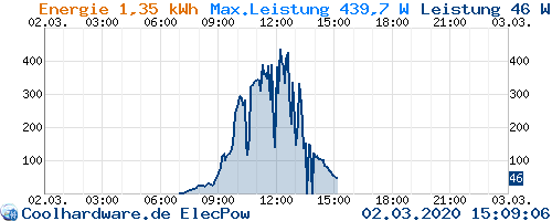

von Fritzchen (Gast)
Die Netze haben doch auch Verluste. Die paar Watt, die von kleinen
Anlagen eingespeist werden, fallen kaum ins Gewicht.
Ich kann aus eigener Erfahrung berichten, dass es sich schon lohnt, aber
man darf keine großen Verrenkungen machen mit teuren Aufständerungen,
usw. Kabel möglichst selbst konfektionieren und lieber die 600W-Grenze
ausreizen. Keinen 300W-Wechselrichter nehmen, die es auch gibt, nur,
weil die etwas billiger sind.
Der Grund ist, dass man ja nur zu absoluten Spitzenzeiten mal das
Maximum raus bekommt. Ansonsten dümpelt die Geschichte bei geringer
Leistung herum, die man gut verbraucht bekommt (Beispiel siehe Anhang).
Ansonsten spült und wäscht man einfach zur Mittagszeit. Da kann man ja
heute fast immer einen Timer einstellen.
Wer's übertreiben will, schaltet den Gefrierschrank währenddessen kurz
aus. ;) Kann man auch automatisieren.
Was man so erwarten kann, kann man hier austüfteln:
https://re.jrc.ec.europa.eu/pvg_tools/en/tools.html
Ich rechne damit, dass ich nach ca. 3-4 Jahren den Anschaffungspreis
raus habe.

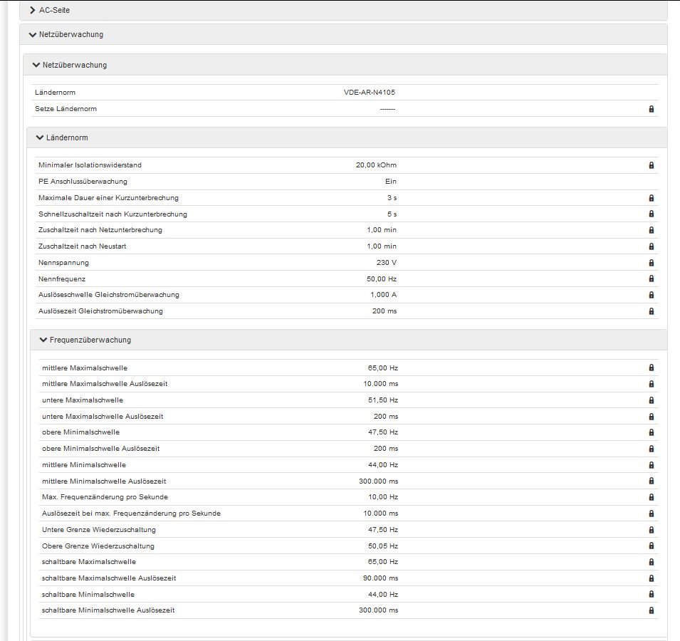

Für die TAB hat mein Netzbetreiber eigens ein Formblatt. In dem im
wesentlichen nur der zertifizierte Wechselrichter-Typ eingetragen werden
muss - hat er ausgefüllt von mir bekommen. Nochmal, der Wechselrichter
muss alle netzrelevanten Parameter (Vorschriften und Normen) erfüllen.
https://www.vde.com/de/fnn/arbeitsgebiete/tar/tar-niederspannung/erzeugungsanlagen-am-niederspannungsnetz-vde-ar-n-4105-2018.
Oder glaubst ernsthaft, dass ein Elektromeister, die ca. 30
Einstellparameter kennt? Nein, er wählt die Ländereinstellung
VDE-AR-N4105 (siehe Bild).
Der Netzbetreiber möchte daher eine Zulassung (Zertifikat) vom
Wechselrichter Hersteller. Bei meinem SMA-Sunny Boy nicht einmal das, da
er diesen schon hundertfach am Netz hat. Und ein 2,5kW-Wechselricht
inkl. Absicherung am Zählerplatz anzuschließen ist wirklich keine Kunst.
Ich gebe dir recht bei einer großen Erzeugungsanlagen ab ca. 10kW. Dort
ist ja auch eine Netzverträglichkeitsüberprüfung erforderlich.
