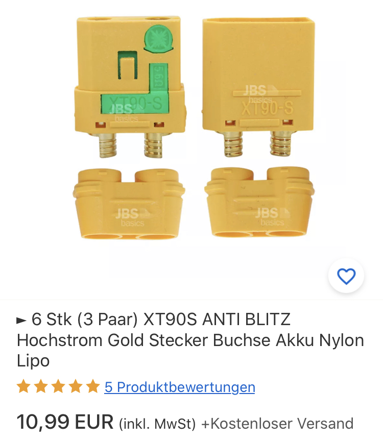

Für was soll der Schalter gut sein? Die Drohne fliegt mit dem Akku ~15 Minuten. Dann steckst du den Akku eh ab. Also ist der Stecker der Schalter. Ein Schalter wäre nur eine zusätzliche Fehlerquelle und mehr Gewicht. Wenn es nur um den hohen einschalt-Strom beim anstecken des Akkus geht, da gibt es spezielle Stecker Siehe Anhang.
