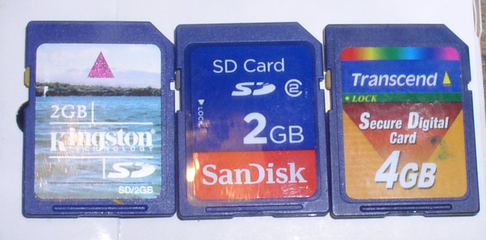

Ich suche 4 Stück SD Karten mit Speicherkapazität 4GB Keine SDHC-Karten !!!!! da die nicht kompatibel sind Eventuell würde ich auch auf Mini- oder Micro-SD Karten mit Adapter übergehen können. Die auf dem Bild gezeigten Karten funktionieren, wobei die linken beiden nur 2 GB haben. Die recher Karte wäre ok. Vielleicht hat ja jemand solche "Museumsstücke" noch wo rumliegen. Die suche im Netz führt nur zu SHDC-Karten. Bitte keine Diskussion warum und wieso. Faire Preisangebote bitte per PN. Gruß fossi

Michael G. schrieb: > Es gibt auch keine mit 4GB. 2GB ist die obere Grenze. > > https://www.sdcard.org/developers/overview/capacity/index.html Von Transcend hat es die mit 4GB gegeben (siehe rechte Karte auf Bild) Und die hat 4 GB und ich hab 2 davon, bräuchte halt noch mehr. Warum die SD Association sowas behauptet entzieht sich meiner Kenntnis.
Dieter J. schrieb: > Warum die SD Association sowas behauptet entzieht sich meiner Kenntnis. Weil der SD-Standard keine 4GB non-HC Karten vorsieht, Transcend hat das halt gegen den Standard gebaut.
Hardy F. schrieb: > https://www.ebay.de/itm/TRANSCEND-SD-Speicherkarte-4GB-133x-normal-ohne-HC-TS4GSD133-Highspeed-Navi/223617824335?hash=item3410a9364f:g:YcAAAOSwe3ddTYf7 Wenn man das Bild mit den 2GB Transcend-Karten vergleicht (z.B. eBay 140780684213), fällt auf, dass hier das SD-Logo fehlt :-)
