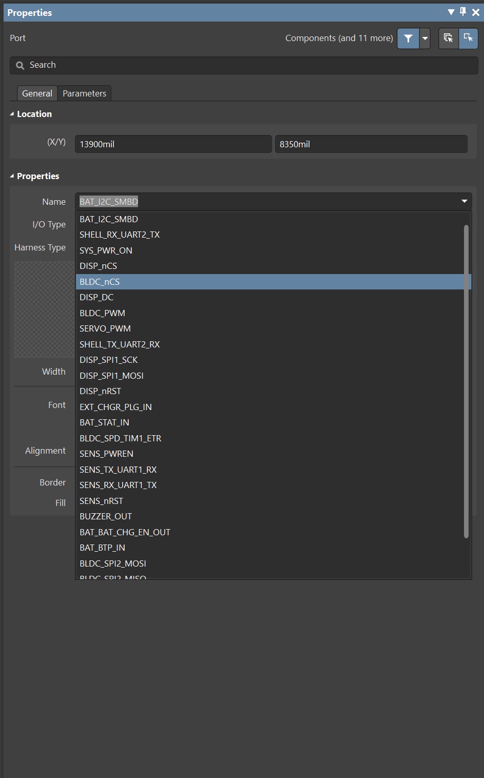

von Designer (Gast)
Einige Fragen zu den Port und Netznamen in Altium.
Wenn ich einen Powerport setzte und diesen dann umbennen will, warum
krieg ich dann keine Vorschläge im Namensfeld, von den bereits vorhanden
Power Netzten? Ist das deren Ernst, dass ich auf ein anders Sheet
wechsle und mir dort mit Copy Paste ein Powersymbol hole?
Wenn ich einen Port setzte, kann ich ja in der Namensliste aus den
vorhanendenen Portnamen auswählen. Wie krieg ich es hin, dass diese
Liste nach den Namen Alphabetisch sortiert ist? Diese ist einfach
irgendwie sortiert? Ist das bei euch auch so?
Ich kann mir einfach nicht vorstellen, dass so eine grundsätliche
Funktionalität bei eine Tool dieses Kalibers nicht vorhanden ist.
Wie macht ihr das?

von Designer (Gast)
Kannst Ihr mir also bestätigen, dass:
1. Beim Einfügen von neuen Powerports bereits vorhandene Namen für
Powerports zur Auswahl vorgeschlagen werden?
2. Die bestehenden Netznamen von Ports alphabetisch sortiert sind?

Was machst du eigentlich genau, wenn du einen Powerport einfügen willst?
von Wühlhase (Gast)
Ich mach das immer so, (Buchstabe) = Tastendruck:
1. (p)(p) - Powerport auswählen
2. (Tab) - Eigenschaftsfenster auswählen, dort u.a. den Netznamen
auswählen, Symbol anpassen, usw.
3. Powerport im Schaltplan platzieren

von Wühlhase (Gast)
Im Eigenschaftenfenster eines Powerports (oder jedes anderen
Netzelements wie z.B. Labels) kannst du den Netznamen eintippen und
Altium vervollständigt automatisch den Rest. Wenn du den Vorschlag nicht
annimmst und weiter manuell eintippst, kommt mit jedem Buchstaben ein
anderer Vorschlag.

von Designer (Gast)
Also die unsortierte Liste ist effektiv so in Altium.
Der Rest mit den Powerports, ist auch normal so...
Ist wirklich  primitiv für so ein Tool.. Zeigt für mich klar, dass das
Dev Team nich nie selbst eine Platine gelayoutet hat..

von M.A. S. (mse2)
Nein, kann ich nicht. Bei mir wird nichts vorgeschlagen, ich muss
einfach reinschreiben, was ich da haben will.
Trifft nicht zu wg. 1.

von M.A. S. (mse2)
Wie schon geschrieben: (Bei mir zumindest) gilt das für Netznamen und
Ports, nicht jedoch für Powerports. Da erscheint (bei mir) kein
Vorschlag.
Designer schrieb:
> Wie kann man es als normal betrachten, 1min nach einem einzelnen
> Netlabel in einer unsortierten DropdownListe zu suchen.. Eine
> Hauptätigkeit beim Zeichnen von Schemas.. ?
Dort, wo (bei mir zumindest) Listen mit Netnames auftauchen, sind diese
alphabetisch sortiert!

Es macht wirklich null Sinn, dass das Name Dropbown Menu nicht
alphabetisch sortiert ist. Das ist von Seiten des Devteams einfach nur
nachlässig.
Auch eintippen und vervollständigen lassen, bringt nichts, wenn ich
einen Port setzten möchte und dann BAT_ eingebe, muss ich trotzdem in
der Liste schauen, wie genau jetzt der Name schon ist..
Bei den Powerports, ist die Situation einfach noch etwas lächerlicher,
dass man da effektiv selbst den ganzen Namen schreiben muss.
Abhilfe hat mir hier aber das erstellen von eigenen Symbolen mit unserem
Standard Power bezeichnungen gebracht. So ist das relativ OK.
> nachlässig.
Ich sage es hier nicht zu ersten Male:
Bei mir (AD17) sind alle derartigen Listen immer alphabetisch sortiert!
Ich weiß nicht, womit Du erreicht hast, dass sie es bei Dir nicht
sind...

Designer schrieb:
> ...dass solch banalen Sachen wie die Listensortierung
> nicht vorhanden sind..
Kannst Du mal irgend etwas posten, das diese von Dir mehrfach
aufgestellte und von mir mehrfach bestrittene Behauptung belegt?
Ich würde es gerne nachvollziehen, kann es aber nicht, da ich hier nur
sortierte Listen sehe!
von Taz G. (taz1971)
@M.A. S.
Designer hat am 11.03.2020 12:46 ein Screenshot gepostet, dass bei einem
Port eine unsortierte Liste an Netznamen zeigt.
Mir war es auch nicht möglich das zu reproduzieren. Bin auch alle
Einstellungen durchgegangen. Ich würde gerne wissen ob das nur in diesem
Projekt ist oder generell oder ob ein Zurücksetzen der Einstellung oder
eine Neuinstallation helfen würde. Scheint auf jeden Fall kein
generelles Altium Problem zu sein.
Jep, siehe mein Screenshot.
Ist effektiv ein Bug in AD19. Habe diesen Bug soeben im BugCrunch von
Altium entdeckt..

von Wühlhase (Gast)
> Altium entdeckt..
Ok, also doch, dann nehme ich meine Aussagen oben für AD19 wieder
zurück.
Aber ich hoffe, du hast dann wenigstens auch den Votebutton gedrückt..?
Beitrag #6176504 wurde vom Autor gelöscht.
von M.A. S. (mse2)
> Altium entdeckt..
Ah, ok. Dann kann ich das bei mir nicht beobachten, da ich AD17 habe.
Danke für den Hinweis.
